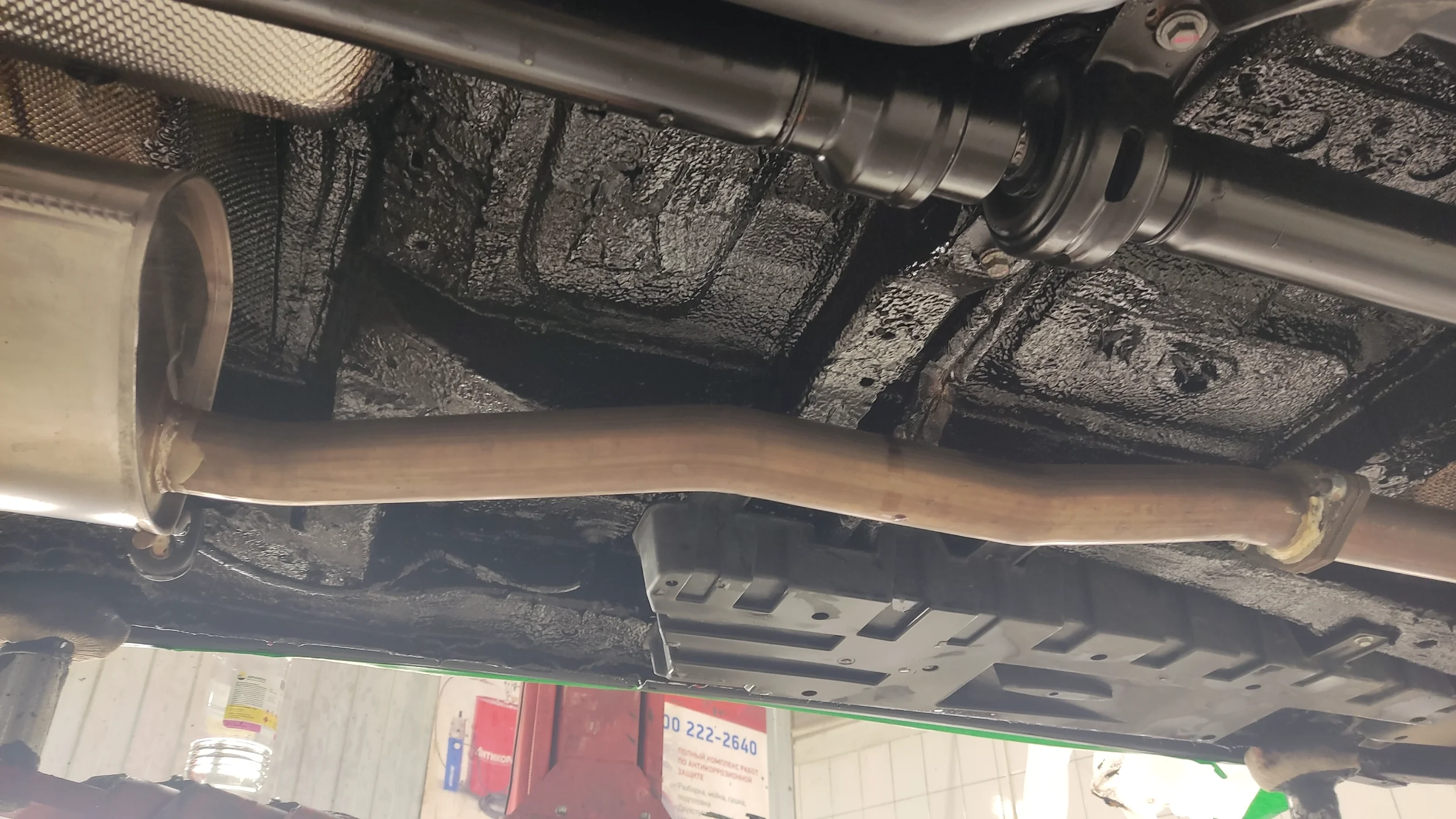

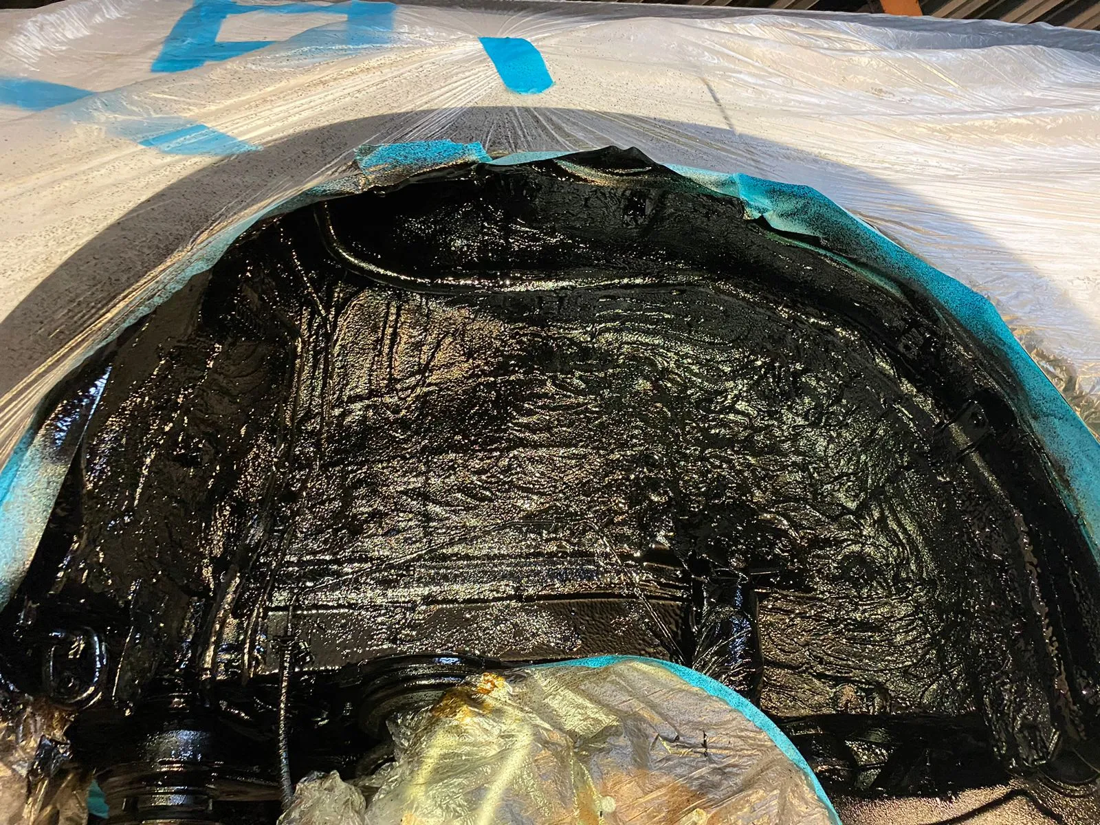

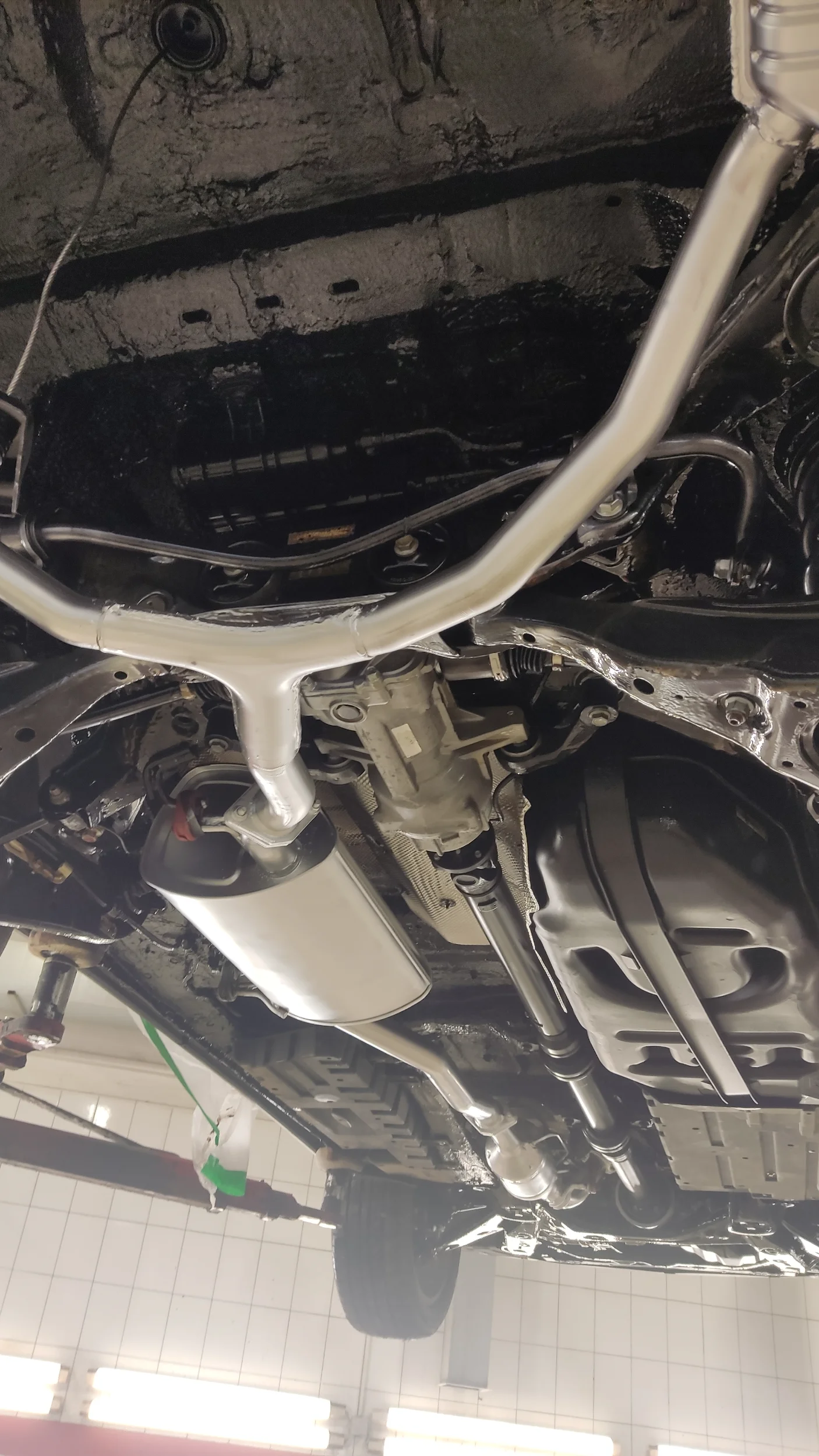

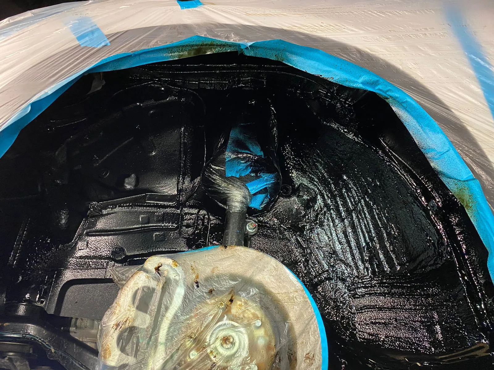

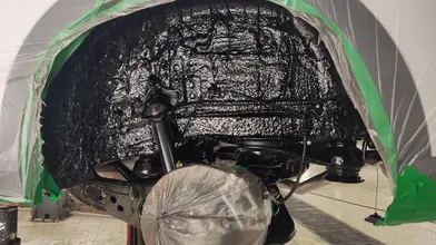

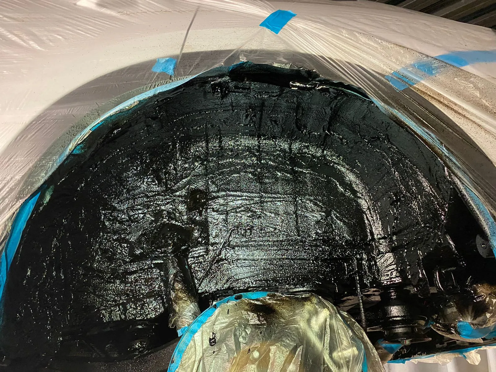

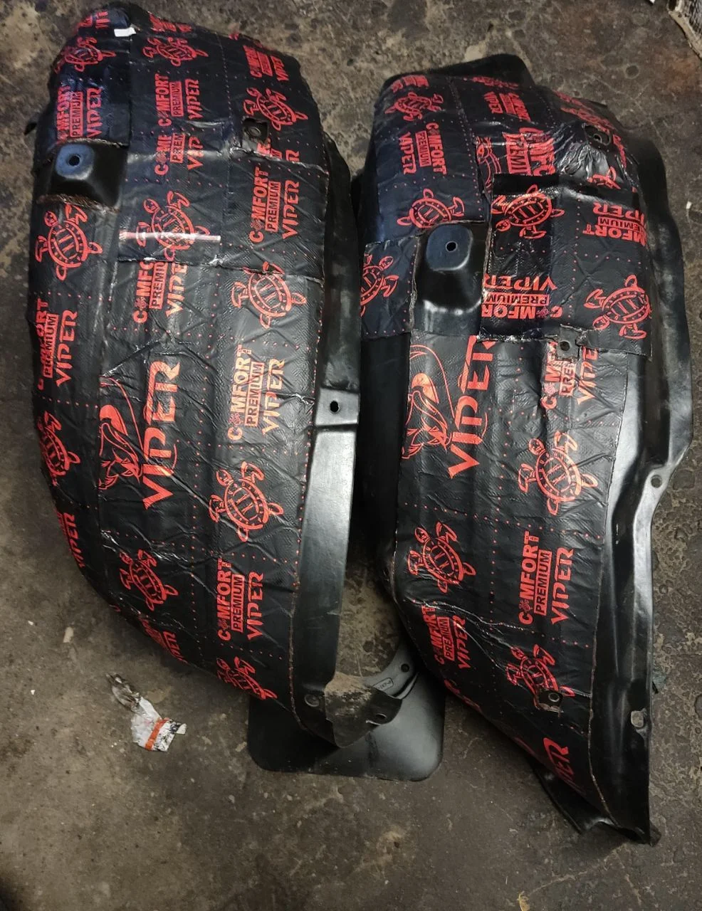

Отдал спецам у себя в городе, спустя 2 недели после покупки. Люди профессионалы. 35 под ключ. Чем покрывали, точно не скажу. Снаружи праймер+2 слоя антикора на битумной основе. Внутренние полости какой-то воск. В пятницу с утра отдал в понедельник вечером забрал.

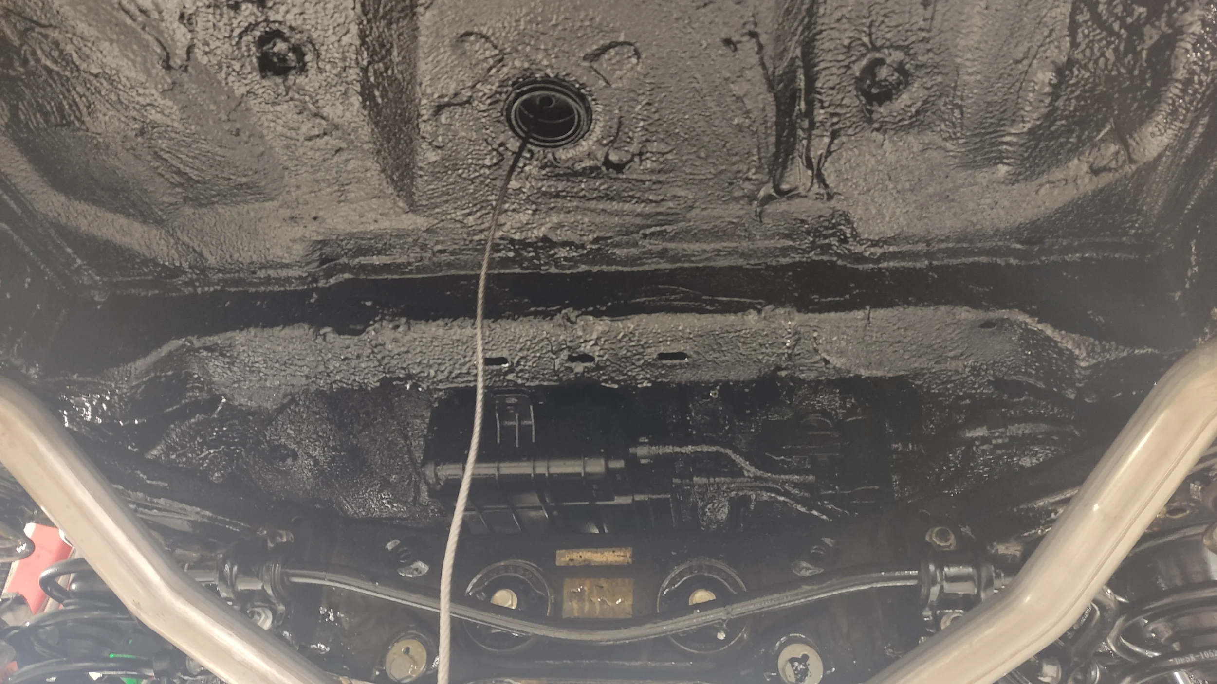

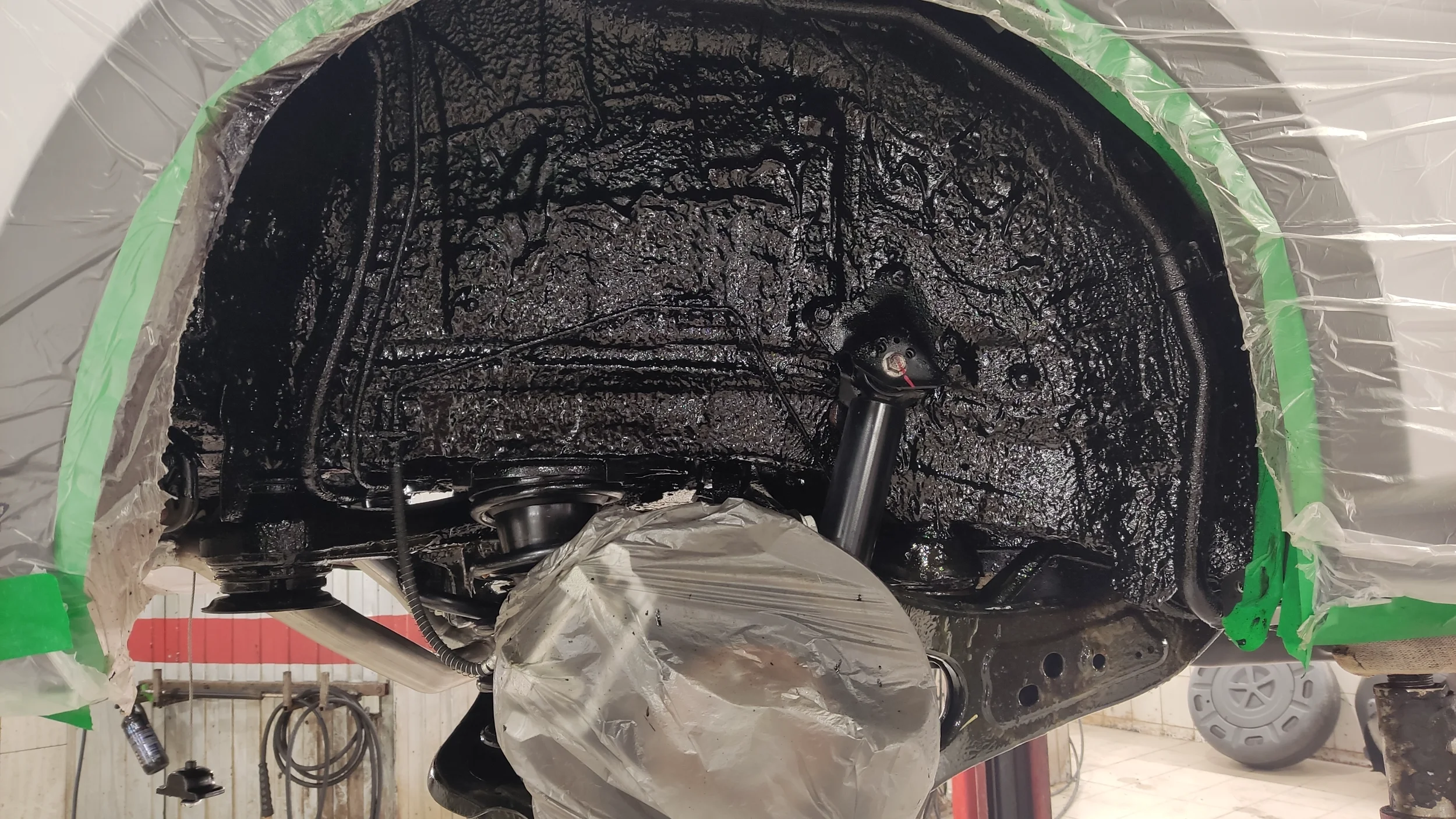

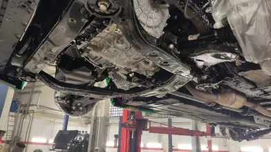

Всем привет. Делал почти сразу после покупки. Компания занимается только антикором и шумкой. Сделали отлично.
    474,3 KB · Просмотры: 274
    244,1 KB · Просмотры: 252
    221,2 KB · Просмотры: 234
    322,6 KB · Просмотры: 241
    376,5 KB · Просмотры: 215
    392,2 KB · Просмотры: 213
    551,7 KB · Просмотры: 271
  • VID-20240715-WA0008.mp4
    2,9 MB
  • VID-20240715-WA0001.mp4
    2,3 MB

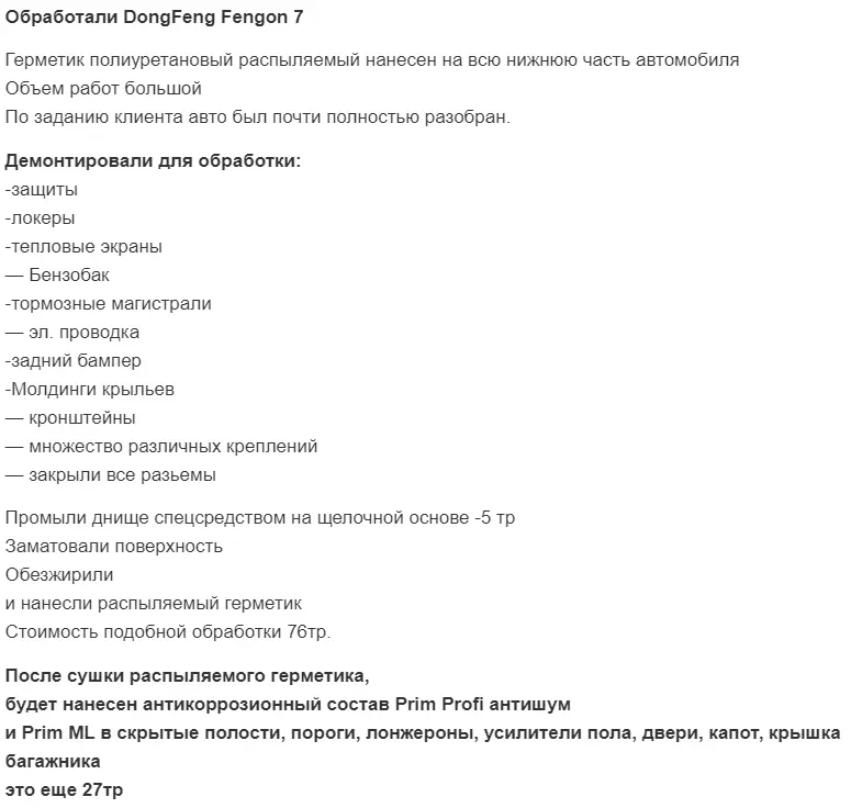

Разобрали конечно классно! Во сколько обошёлся этот комплекс под ключ?
Мне за 32 предложили, герметик по желанию.
Я подумал, что это вам делали.
Судя по смете, за 32т. это просто нанесение Прима (Prim Profi антишум и Prim ML в скрытые полости, пороги, лонжероны, усилители пола, двери, капот, крышка багажника) плюс мойка днища. Разбор не входит в эту цену.
А всего судя по всему человек заплатил порядка 110т. Круто!

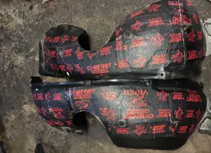

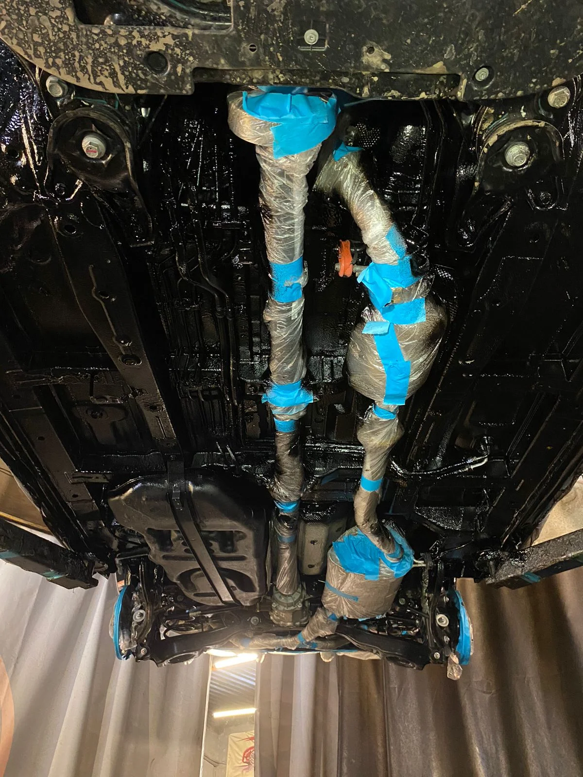

Спустя неделю тоже сделал антикор. До Fengon ix7 был УАЗик, обрабатывал в Антикор.РФ, мне понравилось. Пять с половиной лет проблем не было. И в этот раз не стал менять контору. Заодно решил обработать глушитель термолаком (надеюсь какое-то время подержит).
    319,8 KB · Просмотры: 110
    348 KB · Просмотры: 114
    340,8 KB · Просмотры: 102
    672,3 KB · Просмотры: 91
    341,2 KB · Просмотры: 92
    555,8 KB · Просмотры: 119
