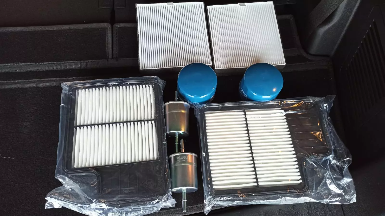

Здравствуйте, друзья. Вчера заказал себе пару вот таких наборов фильтров
Заказывал тут: https://aliexpress.ru/item/1005003501303798.html по весьма (на мой взгляд) заманчивой цене. Ни разу не реклама, может кому-нибудь, тоже пригодится.
Посмотрев и я себе заказал на 1.8 двигатель тоже комплект фильтров. Собираюсь в мае делать ТО-6. Обошелся комплект с доставкой 4344,77. Не знаю дорого, дешево.
Да, все хорошо, когда все знаешь. Сейчас цены на масла и жидкости взлетели. Покупать дорого как то пенсионеру не с руки. Рассматриваю варианты с жидкостями Лукойла. У кого какие предложения будут.
Свечи думаю пока не менять, ну что такое для свечей 10.000 км это не что.
Ещё год назад, на 1,5 турбо, такой комплект у дилера стоил около 6000 рублей. Вот и думайте, дорого или дёшево Вы заказ сделали.
Вот и пришёл мой заказ. Все фильтры похожи на оригинальные, видимо они и есть оригинальные.
