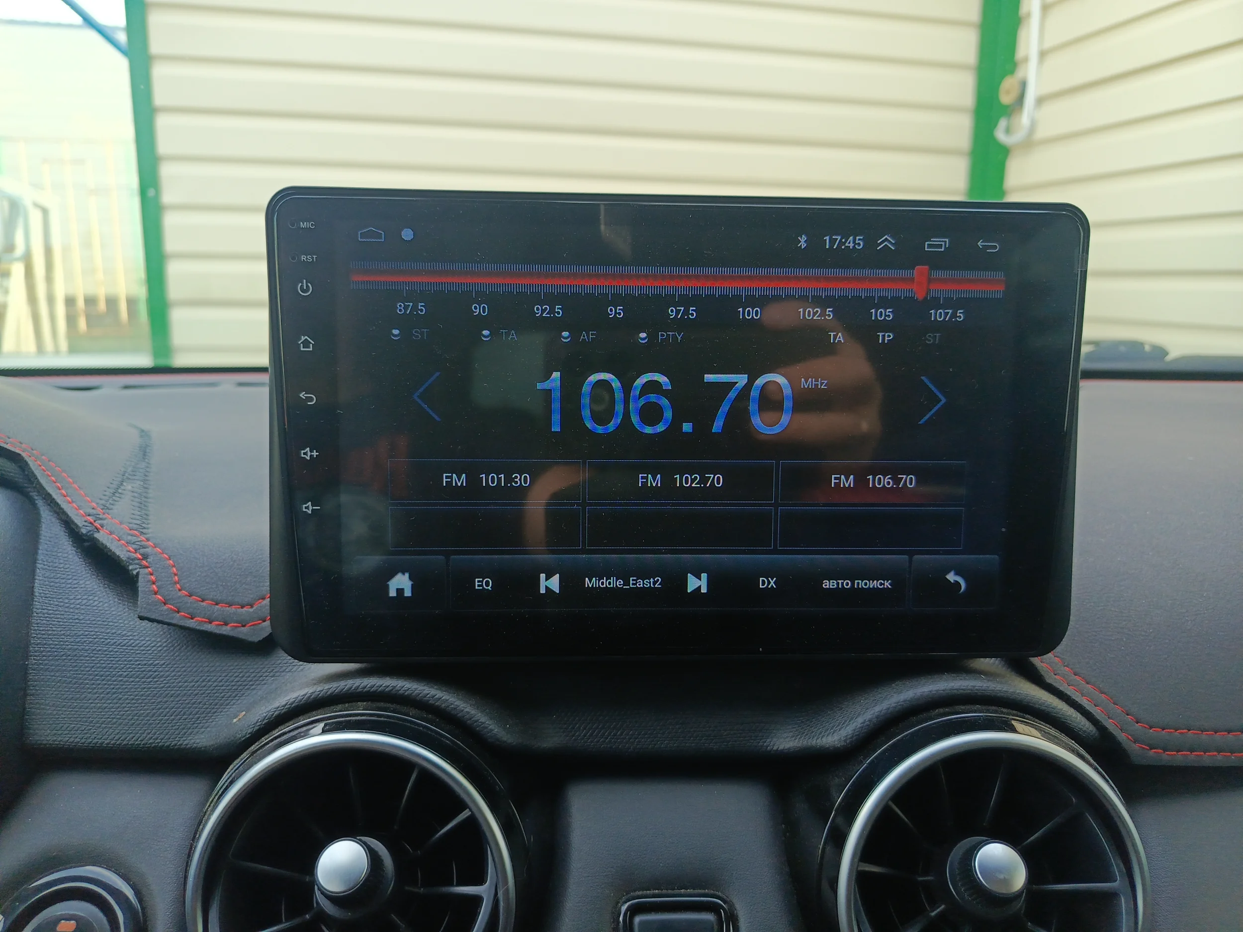

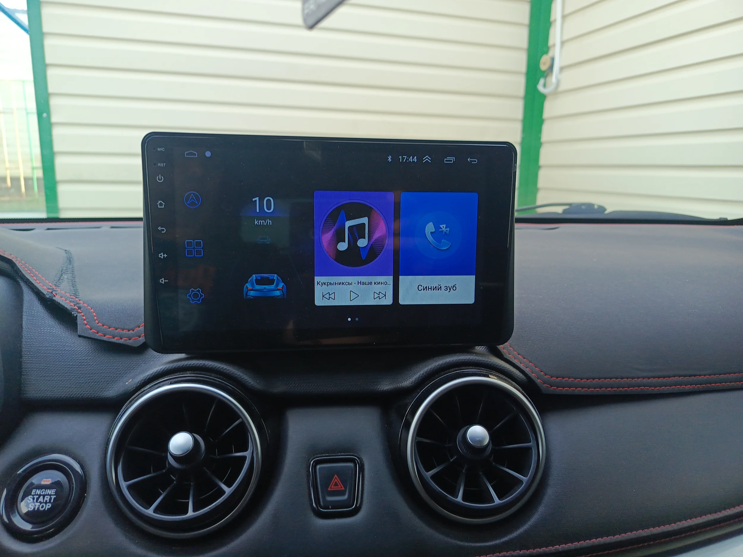

Поменял штатное ГУ т.к оно пересталл работать, починить не смогли, официалы выставили ценник 400 тысяч, пришлось подогревы сидений выводить на кнопки, и освещение при открытии дверей не работает.
А есть фото гу и вообще сколько само стоит и установка?
16 тысяч магнитолла, установка тысяч 5, провод на заднюю камеру нужно тащить, родной не подходит, и камера в комплекте прямая, не видно в нее ничерта, и еще не со всеми камерами эта магнитолла дружит, заказывал разные с третьего раза подошла и то только самая дешевая.

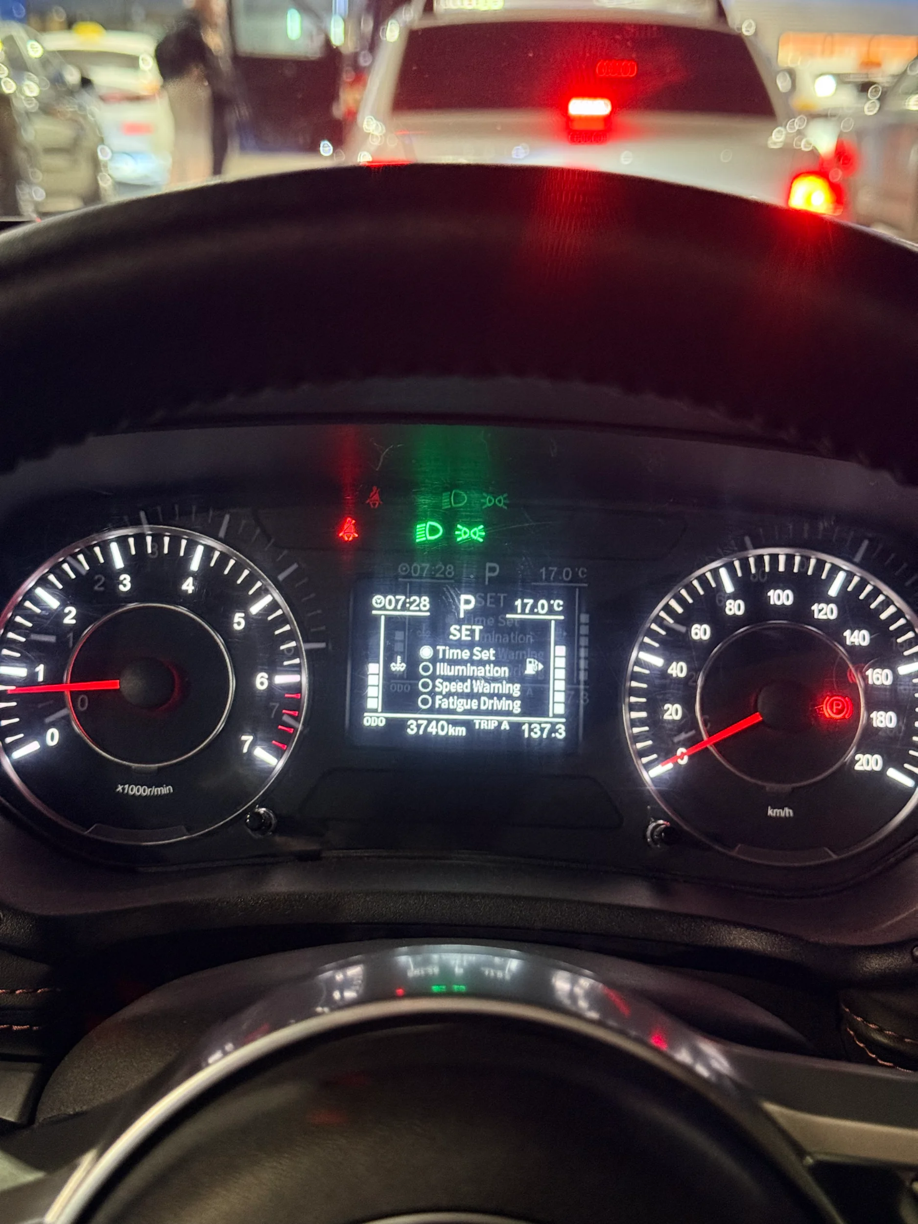

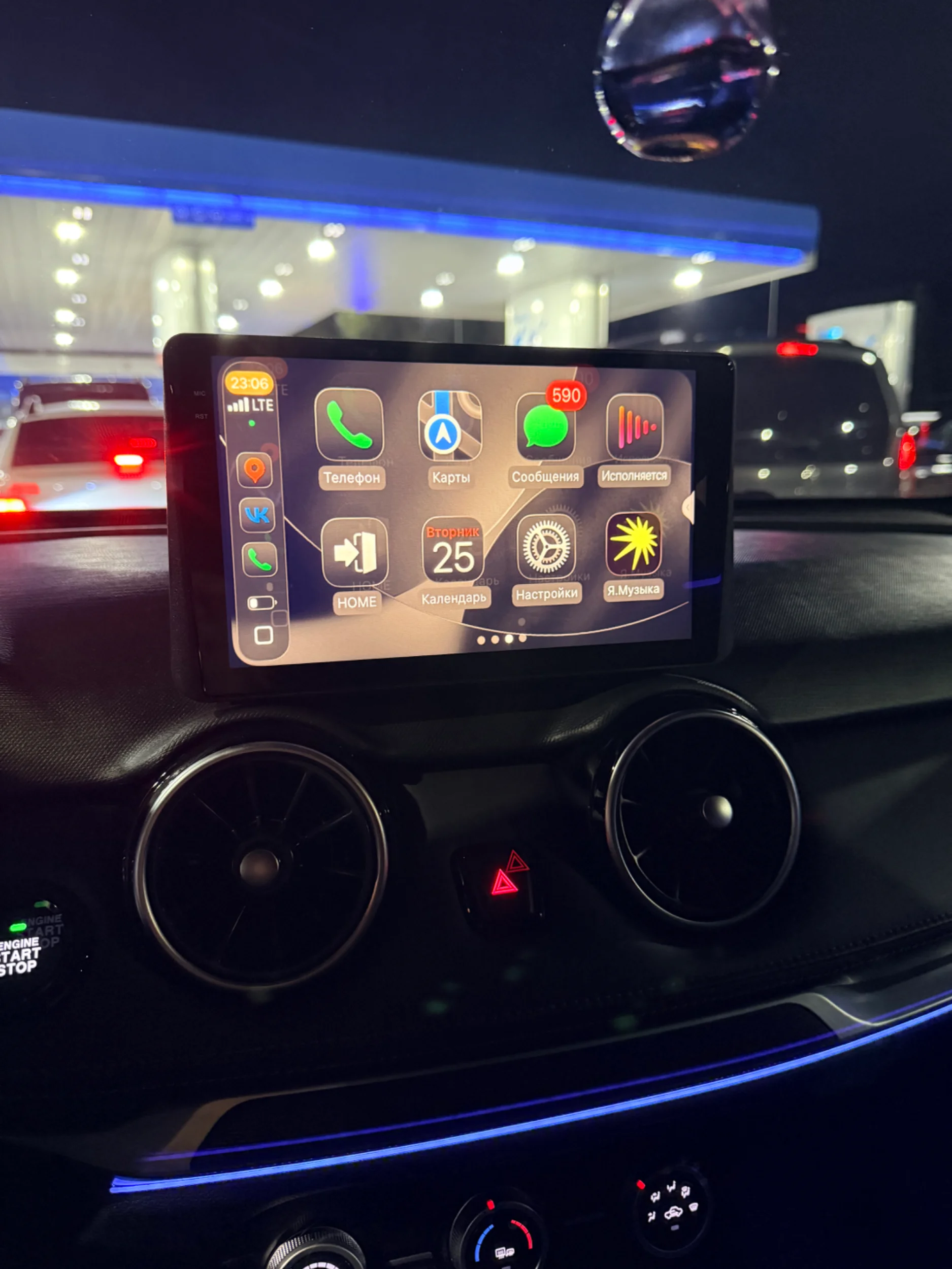

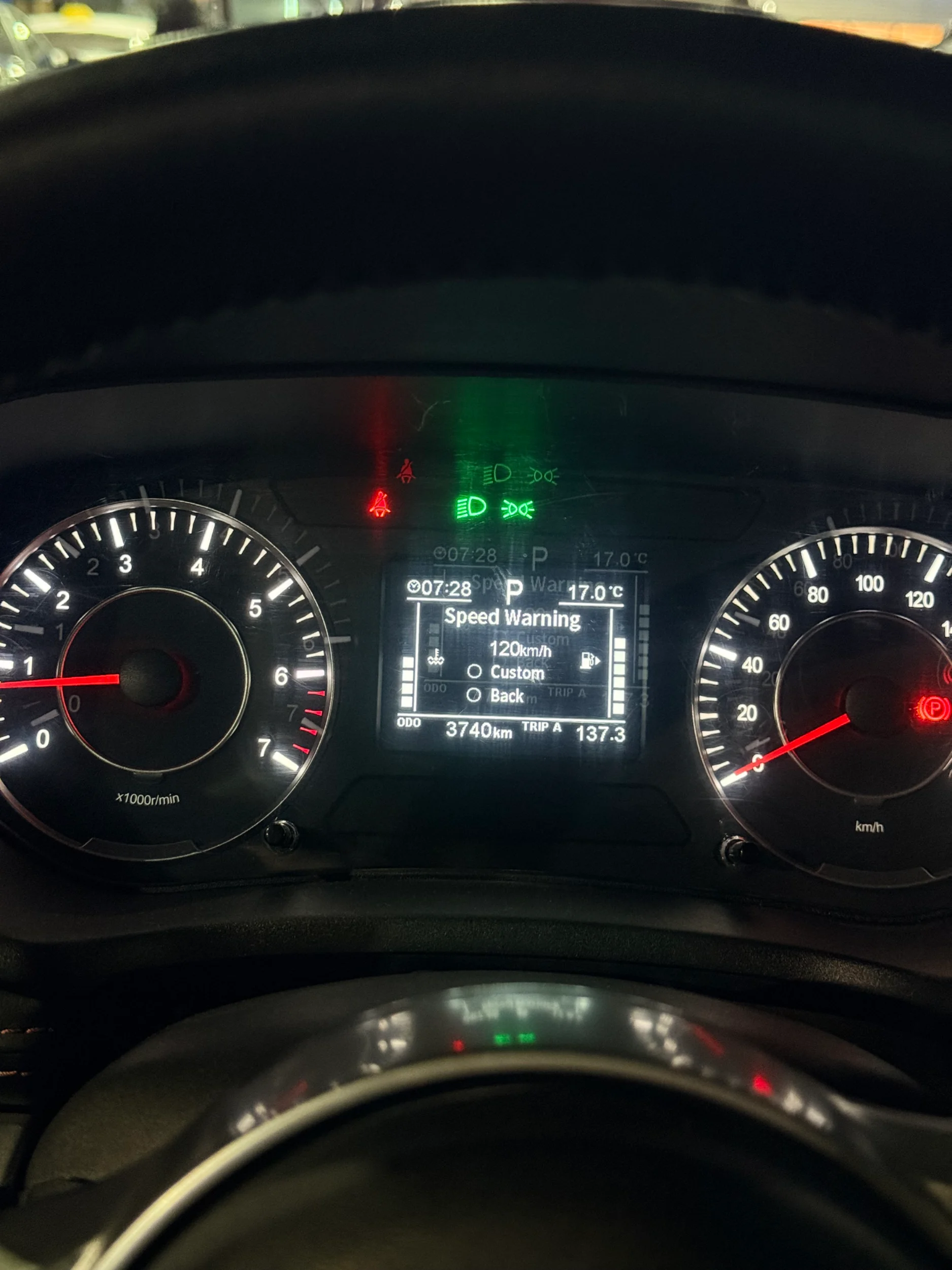

Здравствуйте, тоже поменял ГУ , но поставил RedPower smart 800. У меня свет при открывании дверей работает , но подогревы сидений не работают. Еще такой вопрос , перестало меняться время и уведомления о превышении скорости не регулируется на приборной панели. У вас как с этим?
Пока старую магнитоллу не снял тоже время не мог поправить, про ограничение не знаю, не пробовал. Сейчас время настраивается отдельно на магнитоле и щитке приборов. А подогревы вывел на физические кнопки, намного удобнее.
