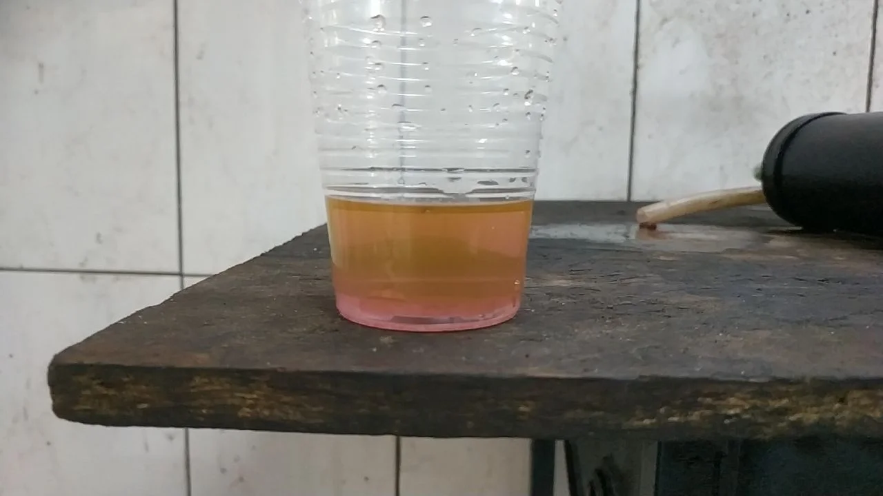

Меняем на очередном Fengon iX7 жидкости. Для демонстрации сомневающемуся владельцу - сливаю полстаканчика "заводского" антифриза. Вместе с ним удивляемся от того, как эта жижа воняет тухлятиной. Стаканчик отставляю на стол .... А через полчаса все мы обалдели - сия жижа ... расслоилась!!!! Вот и фото ....
Добавлю, что - в отдельно взятом Fengon iX7/iX5 антифриз может быть зелёным, в другом - фиолетовым, в третьем - красным, в четвёртом - малиновым, в пятом .... спасибо что не "серобурмалиновым в крапинку", хотя - не удивлюсь если и такой пожалует :unsure:
Вывод может быть только один ... Чем быстрее замените "заводской" антифриз - тем лучше и меньше потом будет проблем!

Хорошее современное качественное трансмиссионное масло - имеет характерный запах "жареного лука"! Этот запах ему неизбежно придают благородные противоизносные и увеличивающие ресурс присадки. Этот запах - ни с чем не спутать. ...
Тогда ...
Какого же хрена прозрачная жижа, которая сливается (маслом наверное назвать это можно) из раздаточной коробки и из заднего редуктора - запаха почти не имеет! :oops::unsure: Появилось мнение - "а не "веретёнка" ли это? Если "веретёнка" - это явно не для этой техники! ... Поэтому эту жижу мы безжалостно сливаем и меняем её на высококачественную европейскую "трансмиссионку" Repsol FE HD. ... После чего можно спокойно выдохнуть - теперь агрегаты смогут работать долго и надёжно
На фото: механик-диагност СТО Dongfeng Repair Михаил "Дядя Миша" Ардашев меняет масло в раздаточной коробке Fengon iX7
ATF в АКПП вроде как сливается "красная" и прозрачная. Но .... Почему-то (по отзывам Гостей. Может это и "эффект Плацебо". Но если это в 95% случаев, то - мы на верном пути) после замены ATF на нормальную, высококачественную и проверенную - все отмечают, что АКПП работает плавнее, комфортнее, переключается тогда когда надо и "не делает мозги", щёлкает передачи при быстрой спортивной езде и мяконько по-бархатному незаметно переключается при неспешной езде в режиме "хозяин хочет отдыхать". Повторюсь ... Может это и плацебо, но позитив - есть, и оно - работает и даёт удовольствие.
Антифриз 😞😞😞 Именно - с грустью! Менять нещадно, желательно - уже на "нулевом" ТО!
Современный хороший качественный антифриз - практически не имеет запаха.
То, что с завода залито в систему охлаждения iX7 и iX5 - воняет тухлятиной, и ....
