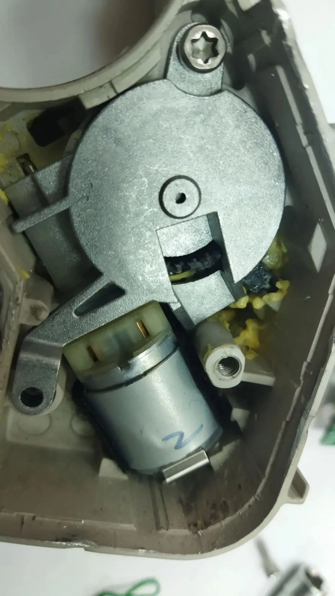

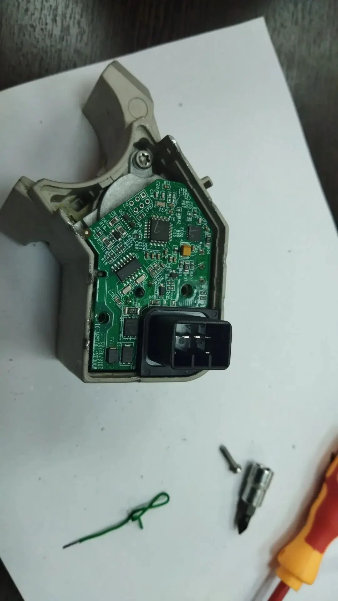

Точно также периодически появлялась проблема с блокировкой/разблокировкой ESCL, результаты диагностики у бывшего дилера (не переподписали договор, от серверов Донг Фенга отключены): внутренняя неисправность блока, подлежит замене и требуется программирование. Но хорошая новость была, если руль установить на "16 часов", то все срабатывает. Заказан и получен новый блок, выполнена замена с программированием блока и синхронизацией с иммобилайзером (ключи перепрограммировать не потребовалось, специалист все сохранил). Цена вопроса: 4,5 тыс. новый ESCL на "алике", 2,0 тыс. демонтаж/монтаж (2 срывных болта, лучше поставить обычные) и 10,0 тыс. программирование. Вскрытие неисправного блока не выявило механических повреждений, но управляющая плата весьма серьезная. Даже не понятно зачем?)))
