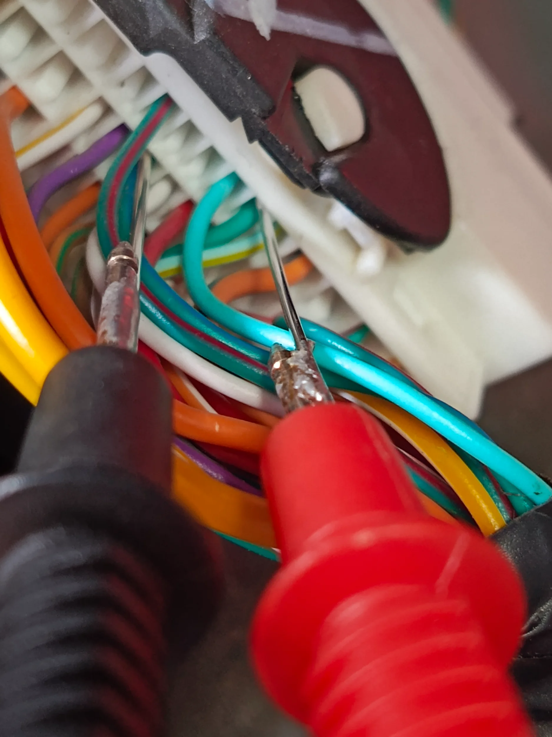

На плафон не приходит минус с BCM при открытии дверей.

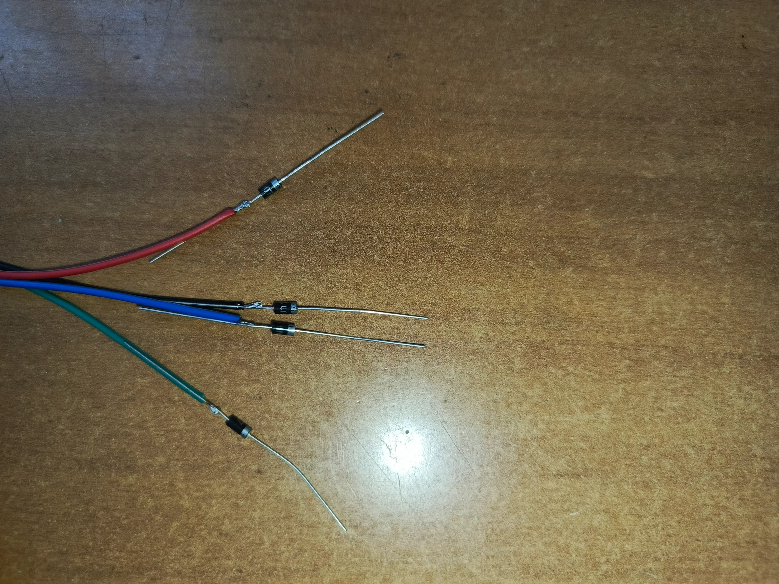

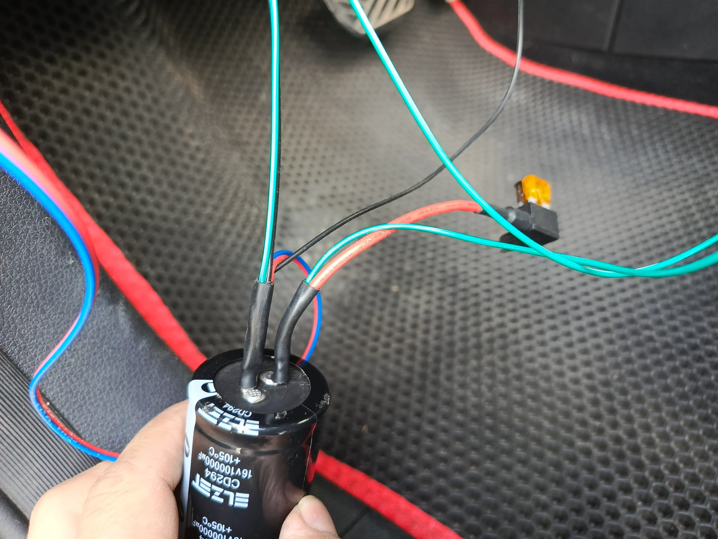

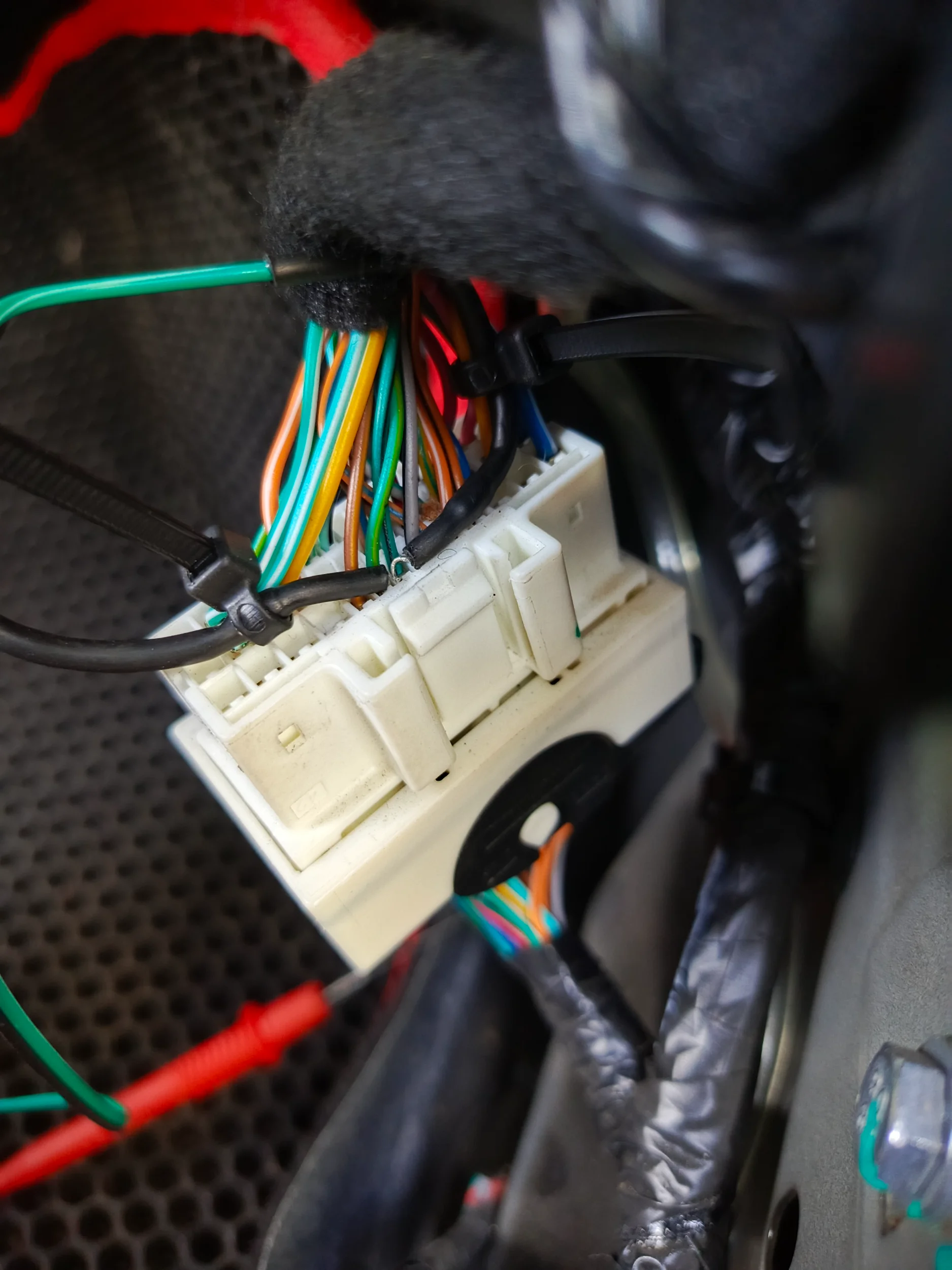

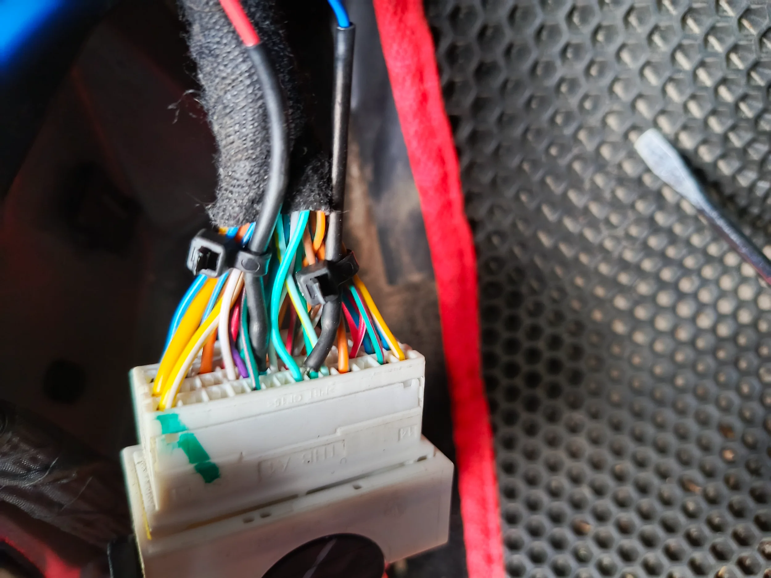

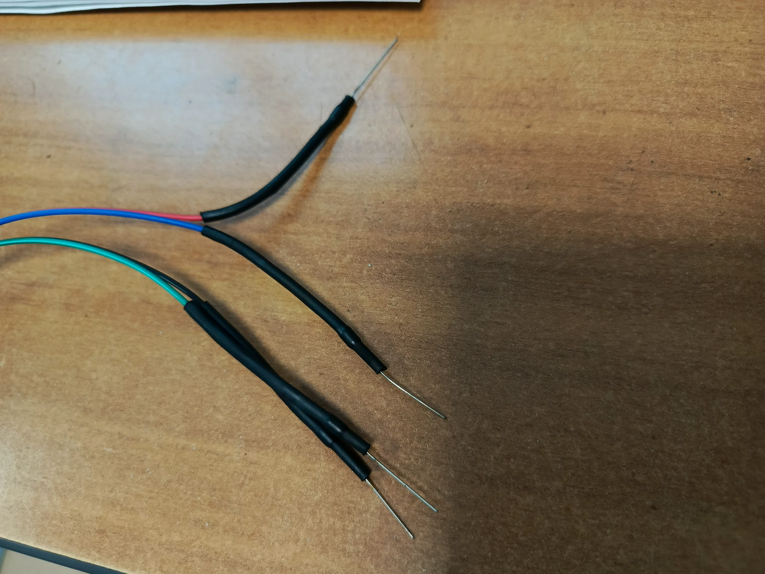

Решил вопрос с освещением салона при открытии дверей, концевики дверей при открытии замыкаются на массу, на фото разъемы у ног водителя и пассажира, поставил диоды, воткнул в разъемы чтоб не нарушать изоляцию. Конденсатор поставил чрезмерно большой, свет тухнет в течении минуты. Плюс взял с пустого предохранителя. Лента с озона для багажника, в багажник тоже поставил.
я хоть в электрике что то и понимаю, но в данном случае по фотографиям и описанию- ничего. А можно подробнее объяснить?
