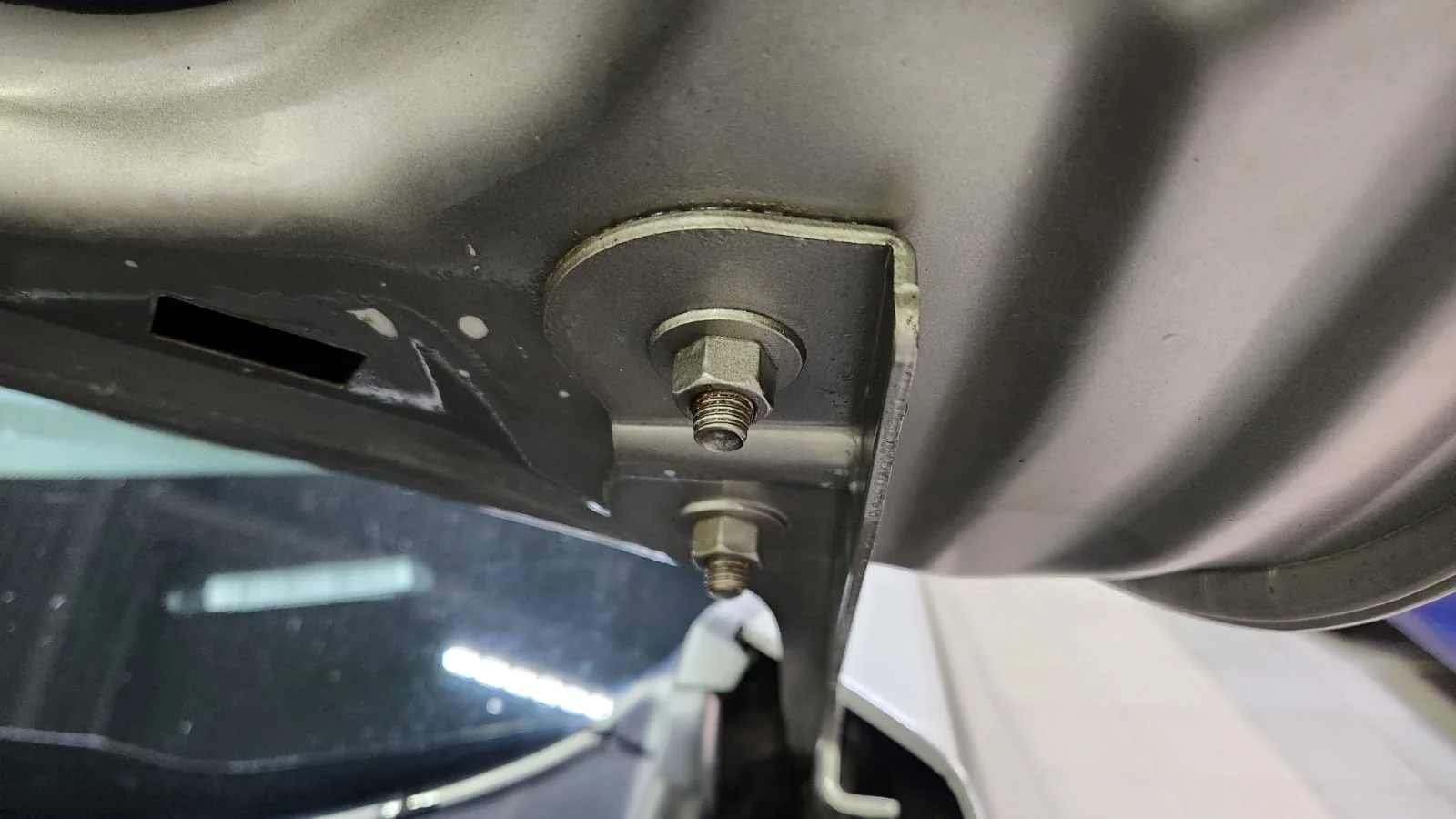

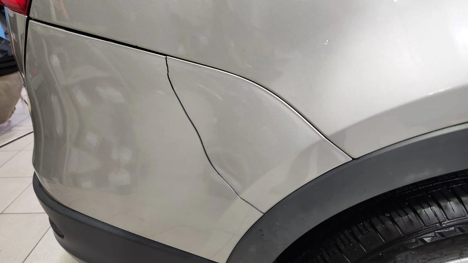

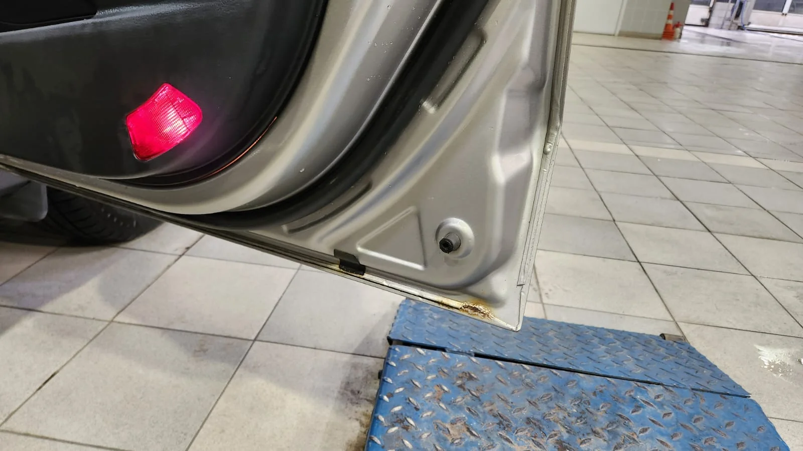

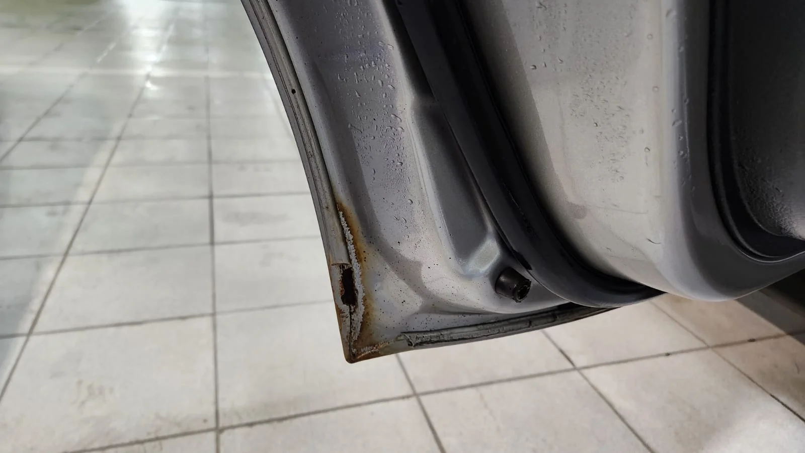

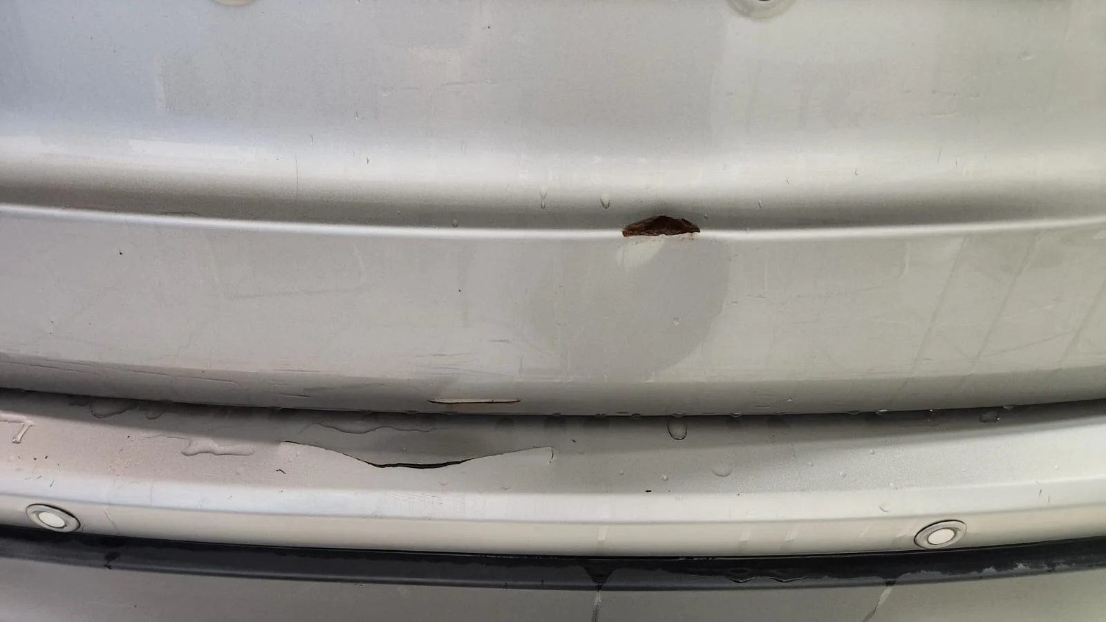

Здравствуйте уважаемые форумчане.
На примете авто 2019 года. Есть желание приобрести. Есть нюансы.
Висит на сайтах более месяца. Цена за это время упала на 200т.
По состоянию что удалось узнать.
Задний бампер треснутый с правой стороны.
Небольшая вмятина на задней двери.
Капот снимался. Но. Весь в коцках от камней.
Небольшие сколы от камней на переднем и заднем крыле.
По углам задних дверей со стороны салона ржа пошла.
По днищу отпишусь завтра. Не скидывали ещё фото.
Стоит ли задумываться о приобретении. На китайцам не ездил. По кузову как хонда црв. Была в 2012 году приобретена в салоне. Очень похожа по кузову.
За какую цену нужно сторговаться. И ещё вопрос. На всех сколах ржа. Сравниваю с цератой там тоже на сколах ржа но протёр и голый чистый металл.
По автотеке чистая.
Но нет ниодного то. Привезена в 19 году из китая.
Прошу объективно и не пинать меня сильно.

Поймать столько сколов на капот -это предыдущий (или нынешний) владелец ну очень постарался, что ж он с ней делал... коррозия на дверях - из той же серии, антикора машина не знала, дренажное отверстие, судя по фото, заклеено каким-то чёрным скотчем (их категорически нельзя заклеивать!) и вся влага, что там накопилась, радостно кушала металл...
Капот - постарайтесь уговорить, чтобы зачистили хотя бы один крупный скол, тогда будет ясно - под замену или под покраску, то же с крылом. Задние двери - можно, конечно, попробовать обработать, но, скорее всего, под замену, хотя в таком состоянии ещё можно поездить, даже попробовать зачистить и подварить (и пролить внутри антиржавчиной). Вопрос - за какую цену предлагают машину. Если совсем недорого - то всё чинится. И ещё надо провести полную диагностику, раз уж нет истории ТО.
Судя по вышеизложенному, хозяин за машиной не следил.
