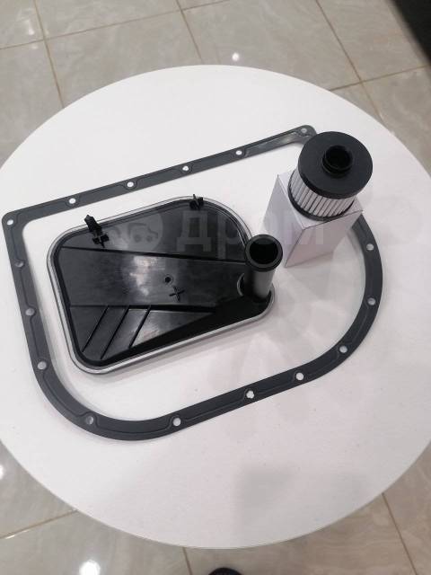

Если что, то есть все фильтры на вариатор + прокладка. Заказывайте в личку!
Иркутянин, добрый вечер сколько будет стоить комплек фильтров на вариатор +прокладка на донгфенг фенгон ix5 1.5
https://www.avito.ru/irkutsk/zapcha...iltrov_dlya_to_dongfeng_fengon_ix5_3827463003 комплект фильтров
https://www.avito.ru/irkutsk/zapcha...a_to_variatora_dongfeng_fengon_ix5_3827208440 комплект фильтров вариатора + прокладка
https://www.avito.ru/irkutsk/zapcha...rmoznye_zadnie_dongfeng_fengon_ix5_3826795478 колодки задние
https://www.avito.ru/irkutsk/zapcha...oznye_perednie_dongfeng_fengon_ix5_3859149144 колодки передние
