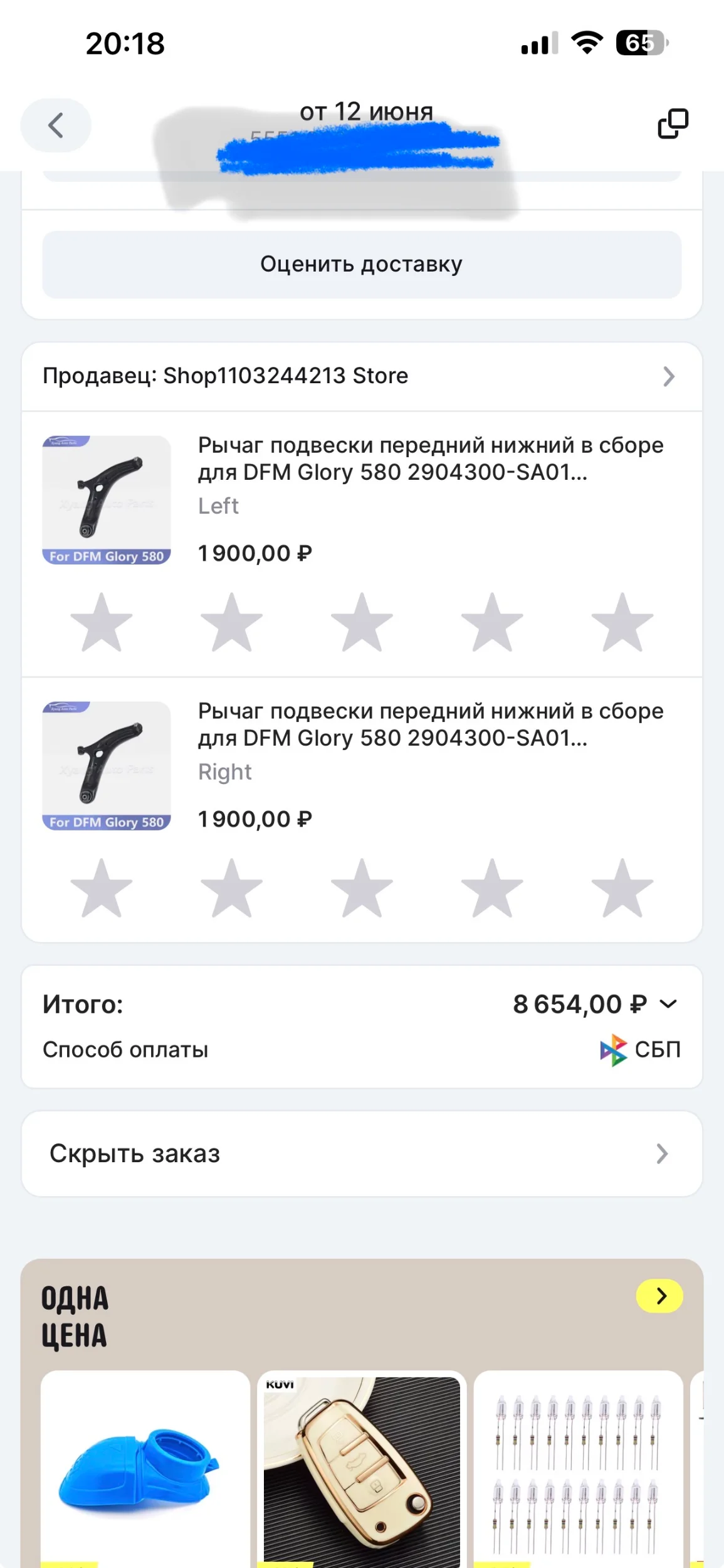

Купил левый и правый рычаги передней подвески (полная сборка) по цене 5780 руб. каждый.
