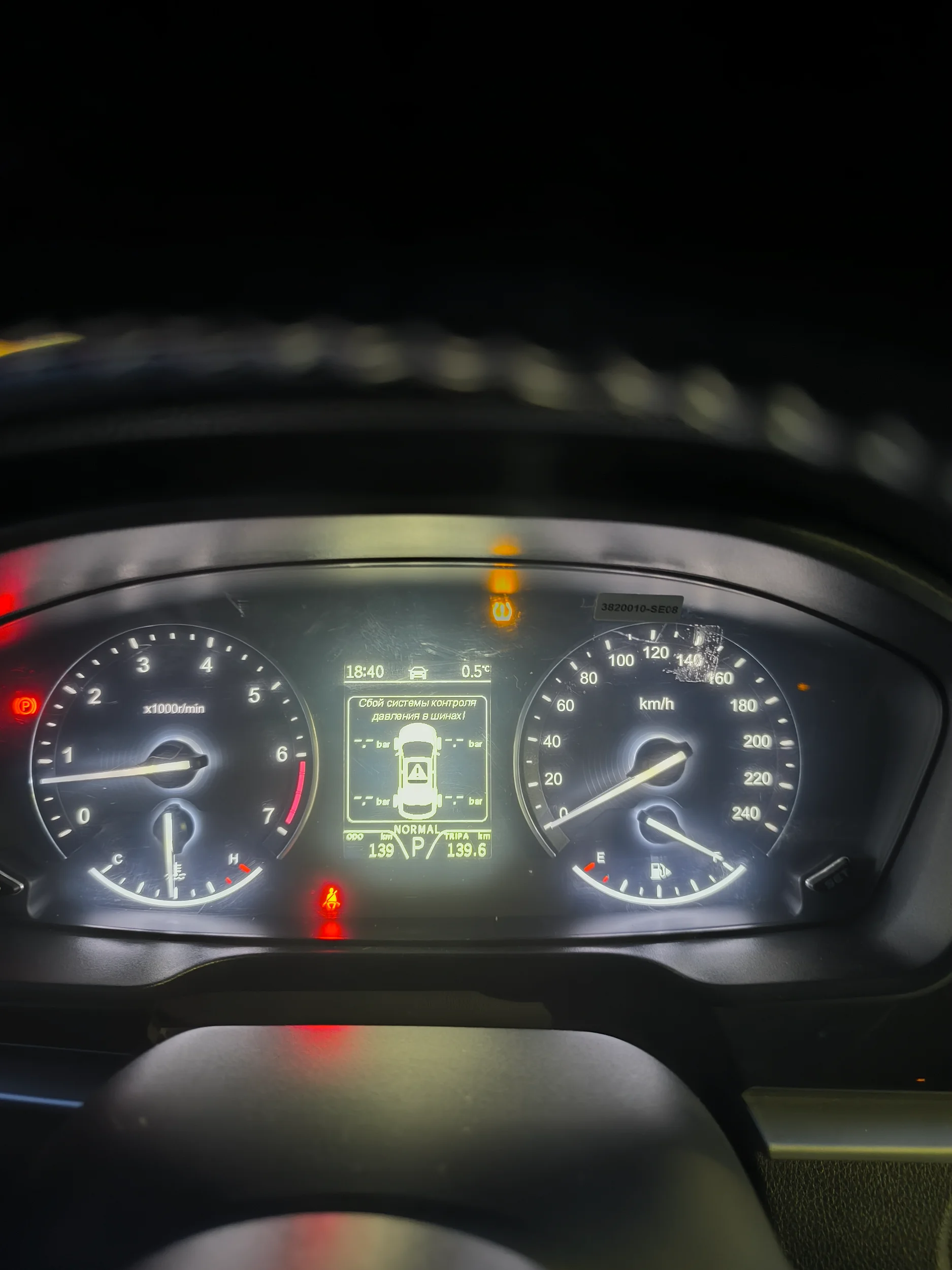

Приобрел 05.03.2026 новый (у дилера Мейджор в Москве).
Поехал домой. Проблема в том, что я живу далеко от Москвы.
На 139 км всплыла ошибка: Сбой системы контроля давления в шинах.
Позвонил продавцу.
Сказали сейчас посмотрят и ответят как победить.
Скинул клемму с Аккумулятора, проблема ушла на 2 км :-), давление так и не определилось.
и высветилась опять...
Может кто уже сталкивался?

Приветствую в рядах владельцев ix7 и поздравляю с покупкой авто.
А не обратили внимание когда забирали авто у дилера показывало давление в шинах на приборке?
Просто я сейчас езжу на втором комплекте колес (зима) датчики поставил ,но не прописывал.Точно также на приборке ошибка.А приезжаешь домой ,авто определяет датчики от заводской резины( резина в гараже рядом) .
К чему я это ,может как вариант у Вас и датчиков в колесах нет.

В приличном шиномонтаже, где есть сканеры для датчиков давления - пусть считают их показания. Некоторые, у кого есть Launch LTR-01-...-05 - могут Вам даже их и прописать в ЭБУ, если раздолбаи не сделали этого (как вариант - сломали при демонтаже, поставили новые втихаря).
Есть еще вариант что сели батарейки в них (неудивительно, машины с 24го года стоят, а датчики, что на них ставили - вполне могут быть 2022).
Ну либо на скорой переобувке на лето убедитесь что датчиков в Ваших колесах нет - и поедете с предъявой к Мажорам.
У меня датчики отхлебнулив -23 и оживали только к -10 зимой ) летом один отхлебывает если проехать по глубокой луже. На мотике отдельно китайские датчики на ниппелях накручены, после луж тоже могут тупить) списываю пока на какчество
