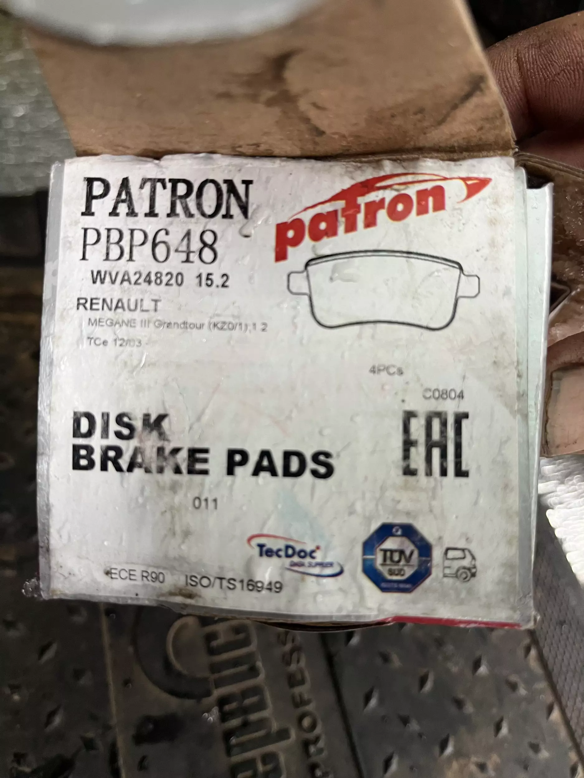

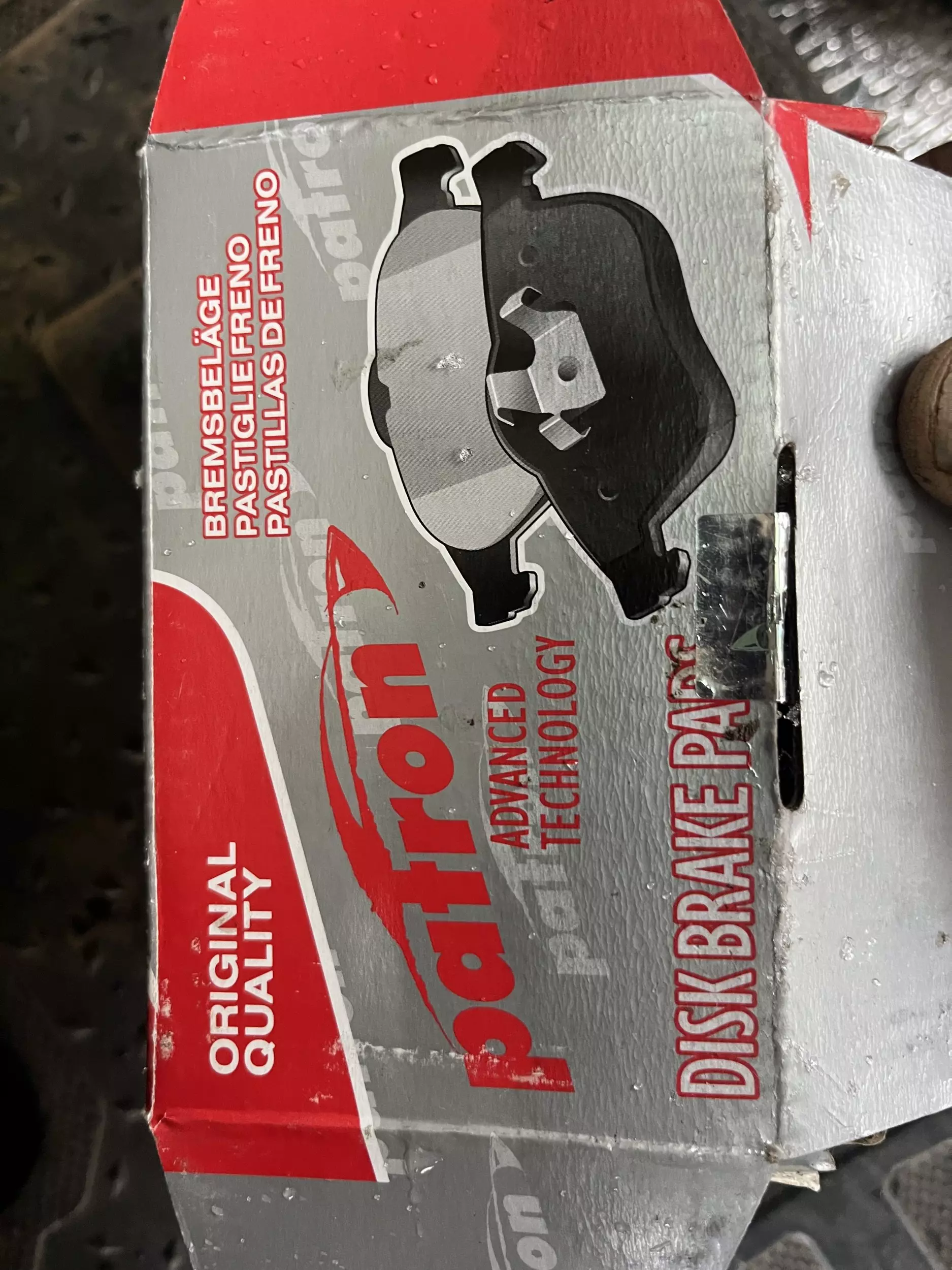

Приветствую Всех! Видео очень полезное при многом благодарен Вам, Сегодня решил поменять задние колодки: так же как на видео поставил на сервисный режим, снял колесо, открутил суппорт вынул все оттуда новые колодки поставил, а суппорт то обратно не лезет я его и так иссяк нифига не хочет, в итоге пришлось с 9-ки снимать аккум два проводка, вытащил штекер на тормозном цилиндре который идеи на моторчик +- и вуаля
Купил вот такие колодки встали как родные

Добрый день можете точно подсказать какие задние колодки можно поставить на dfsk580???
Встали как родные
    765,3 KB · Просмотры: 27
Здравствуйте Garik!
Ваш "580" с каким стояночным тормозом - ручным (рычагом) или электромеханичесским (с кнопкой-клавишей)? В зависимости от этого колодки заднеих тормозов - разные! 🤔
