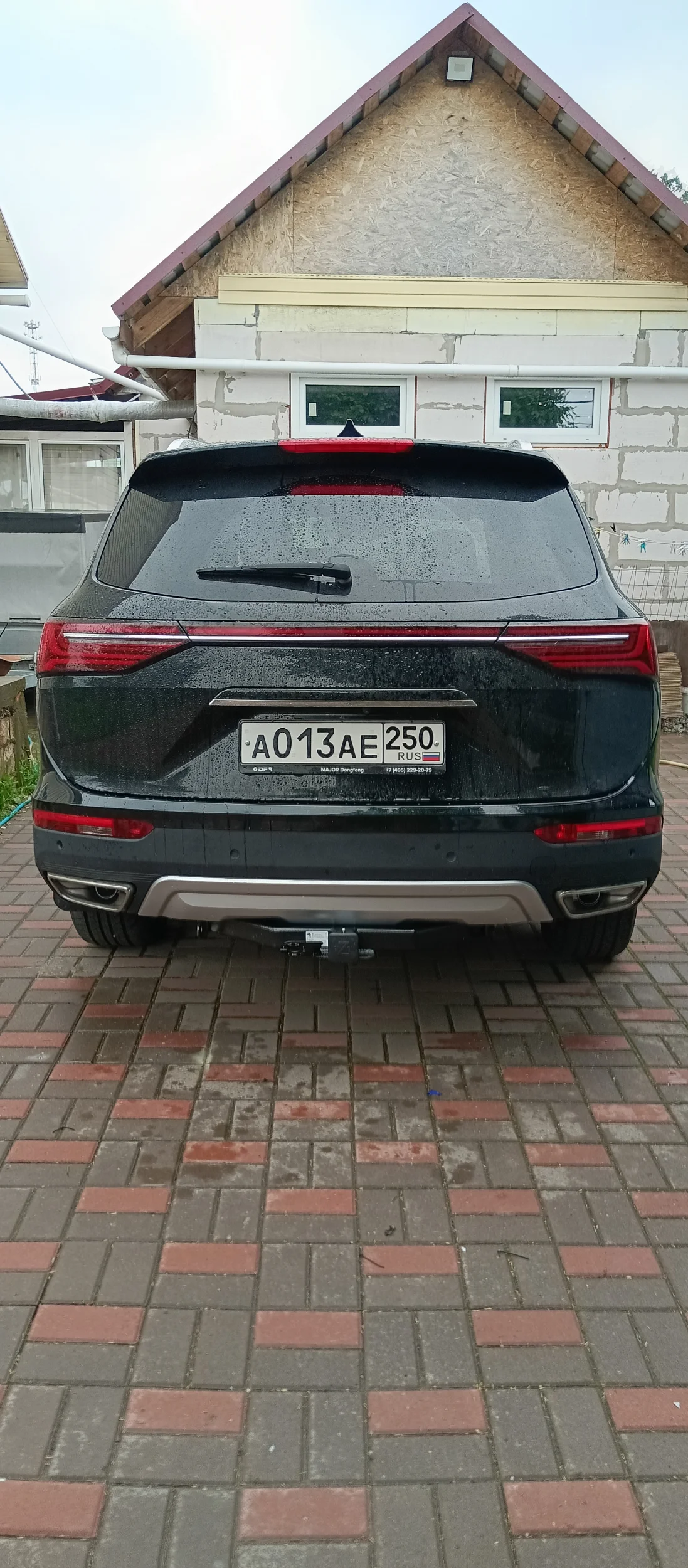

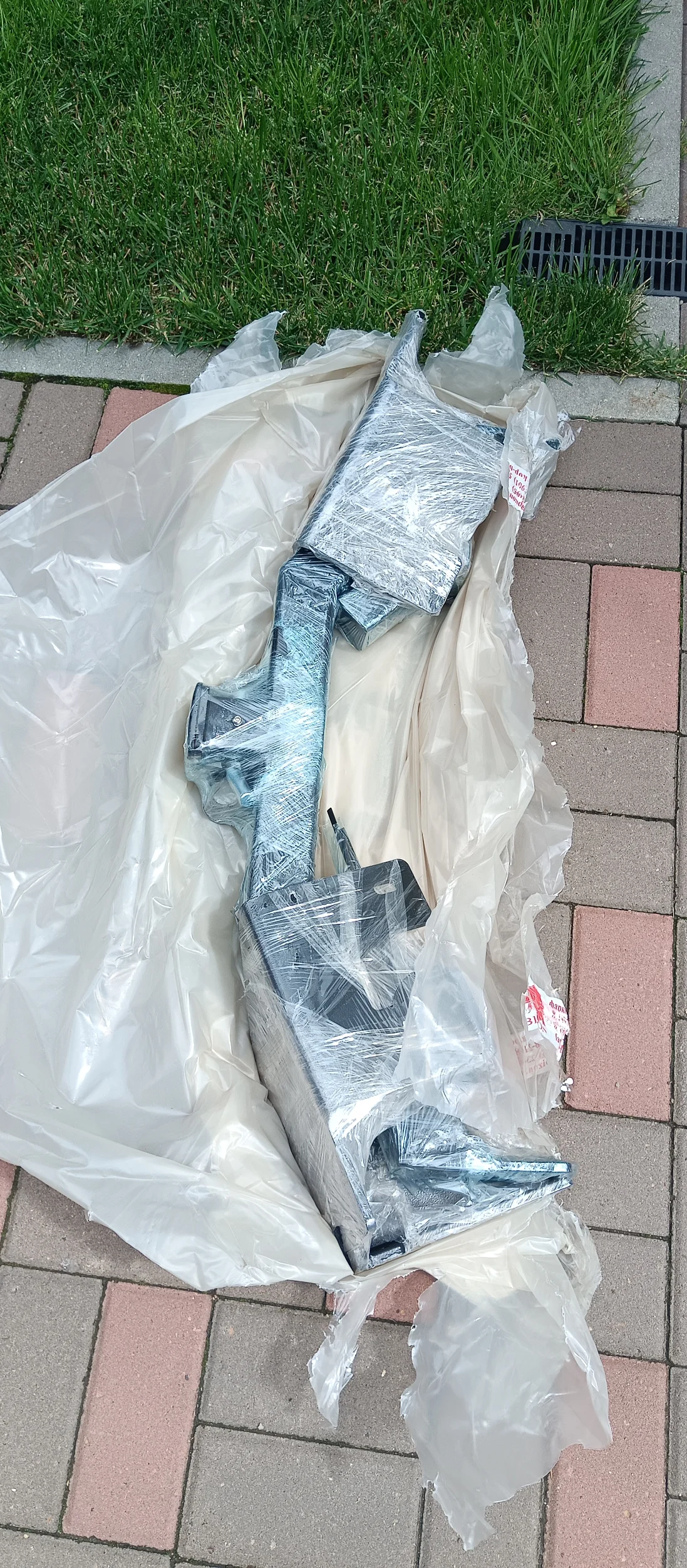

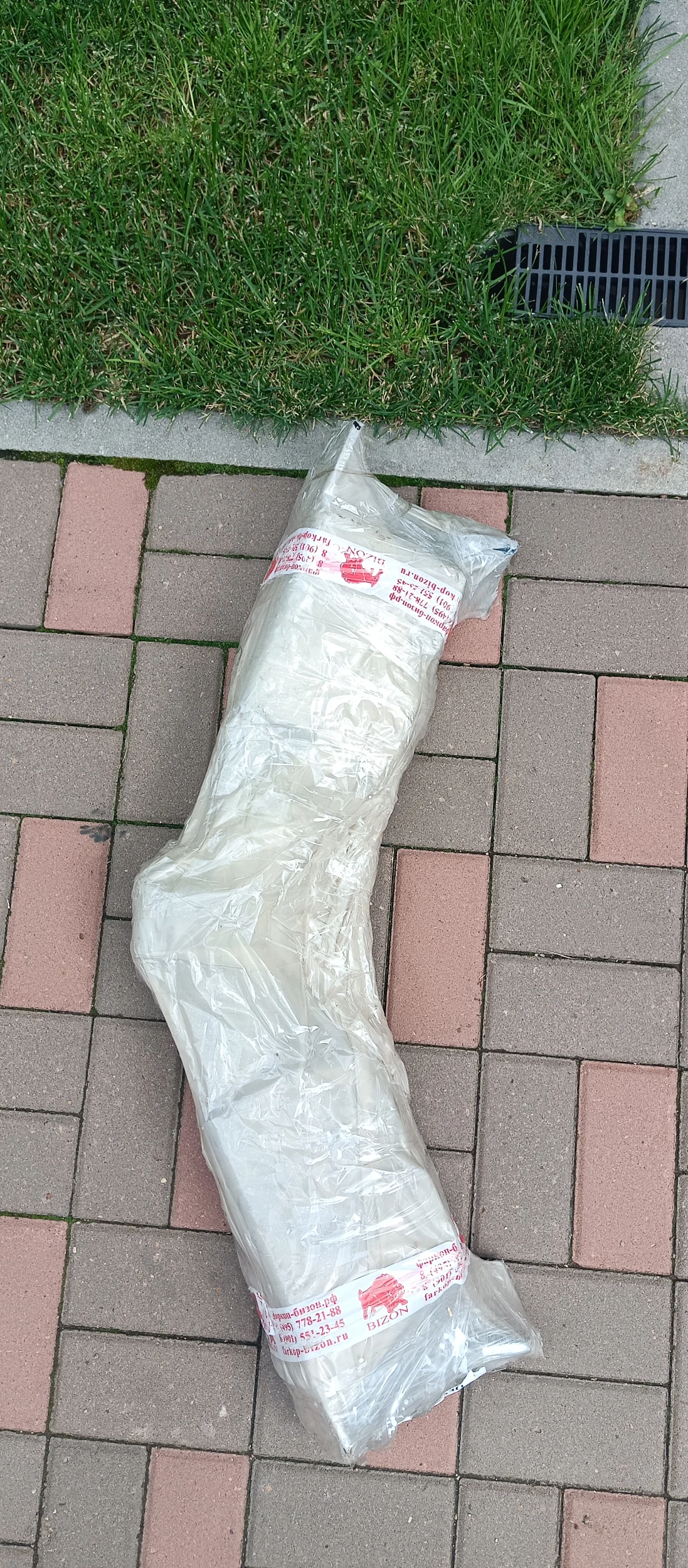

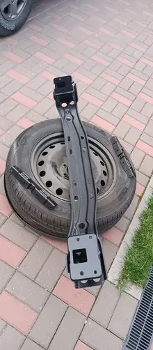

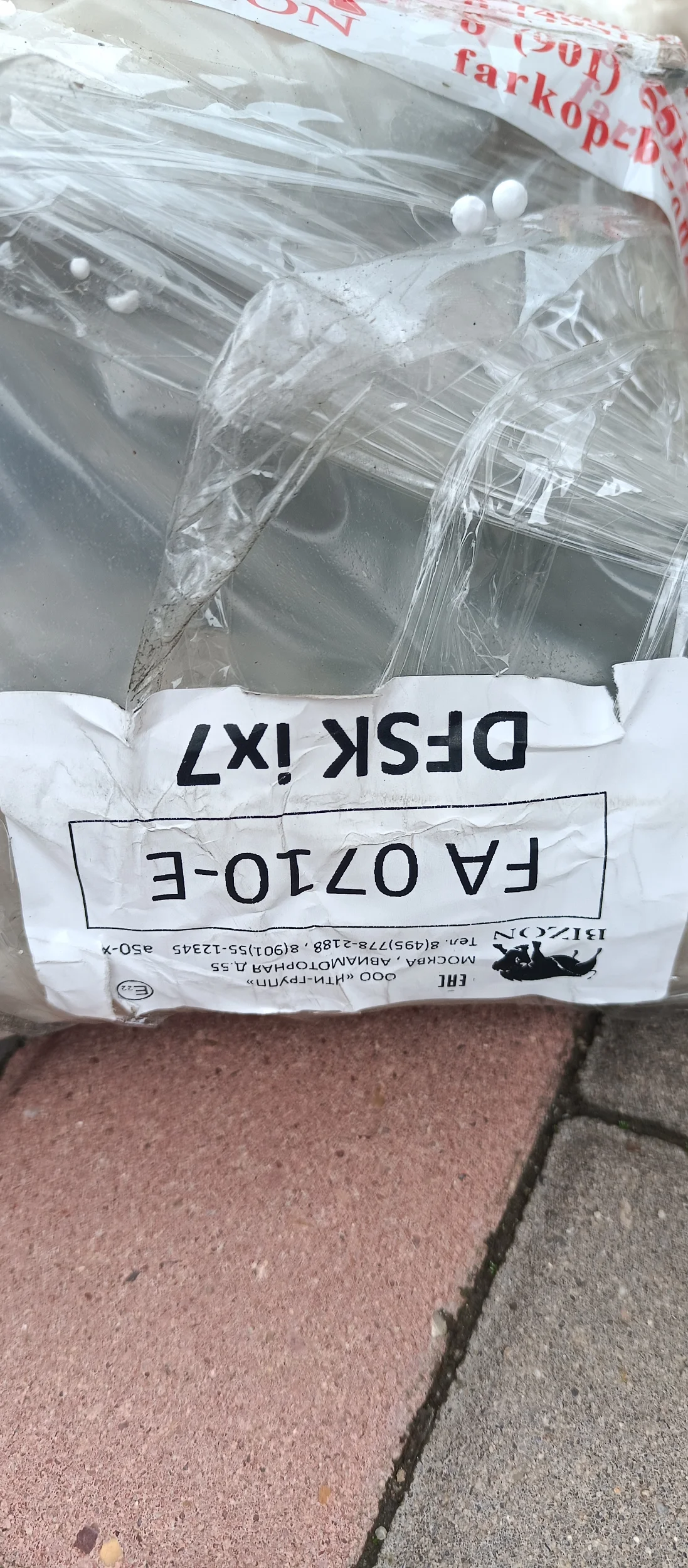

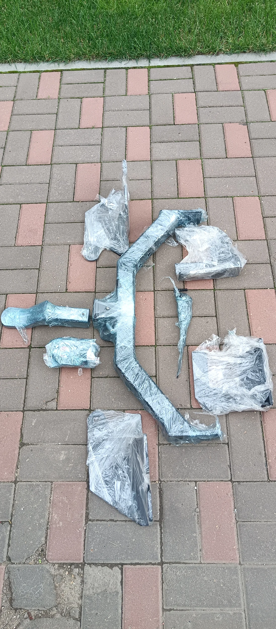

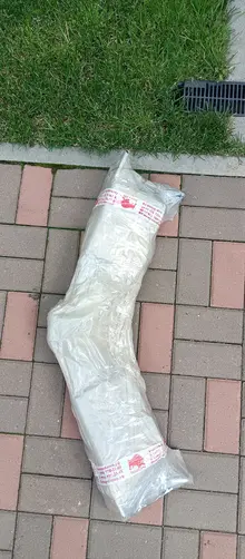

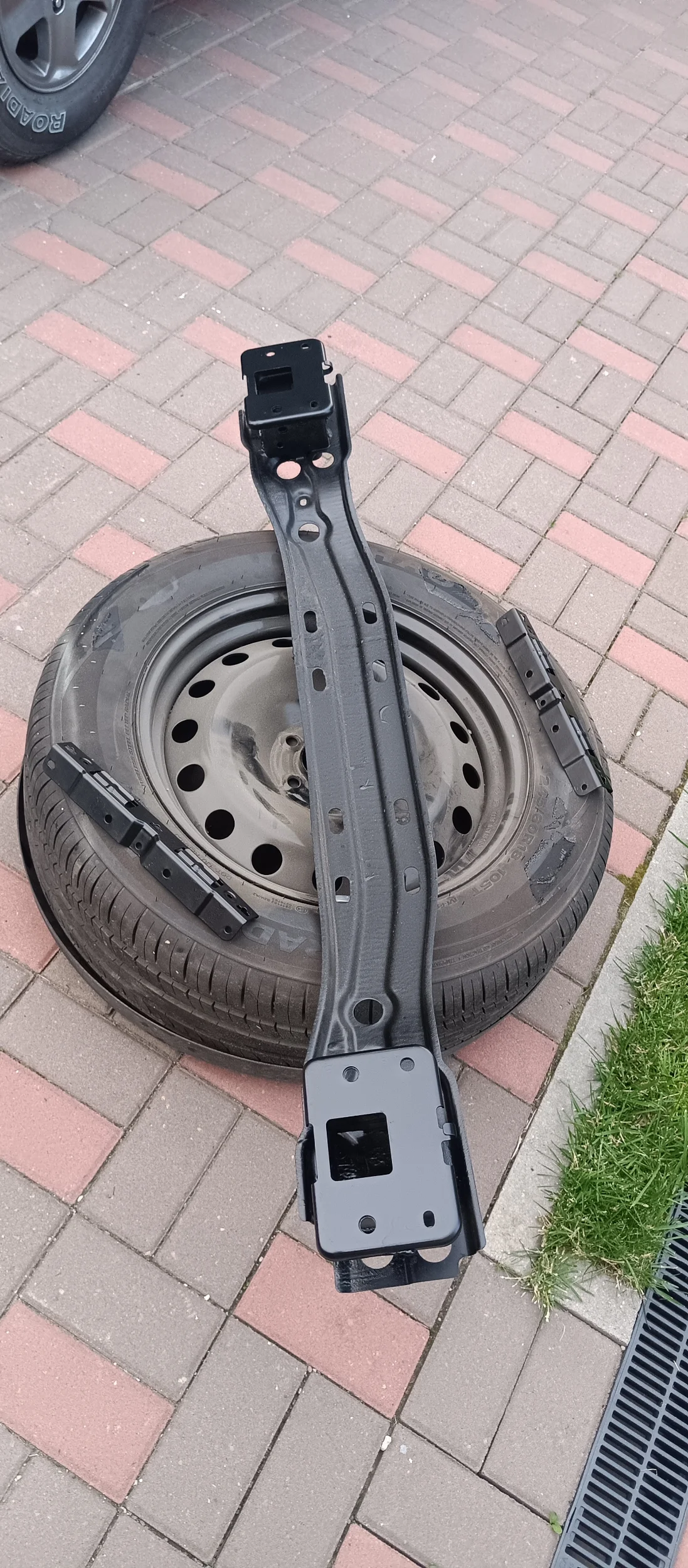

Не знаю,актуальна ли Вам ещё информация.
Но тем не менее , сегодня получил сдеком фаркоп .Завтра , послезавтра планирую устанавливать.

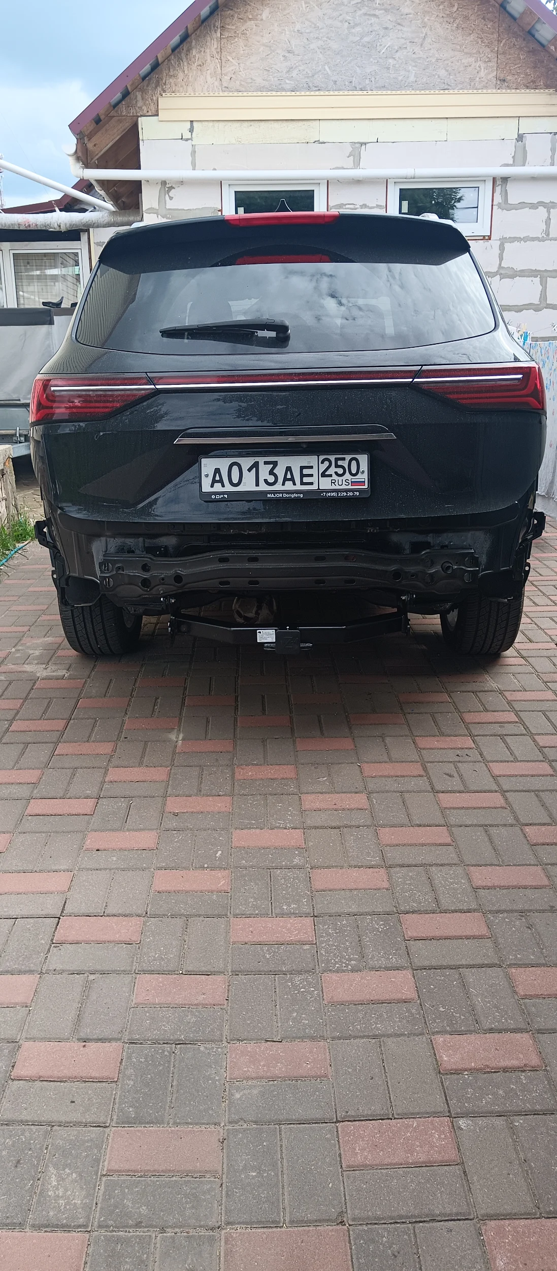

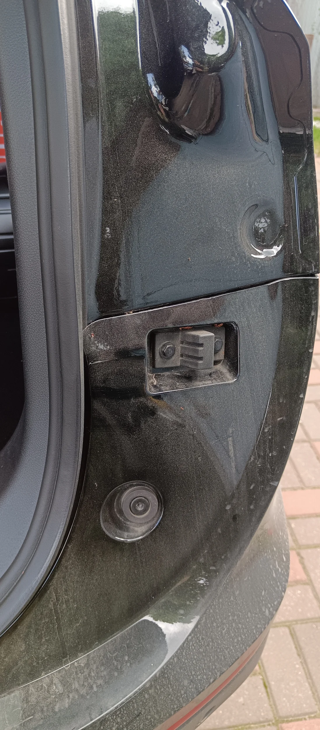

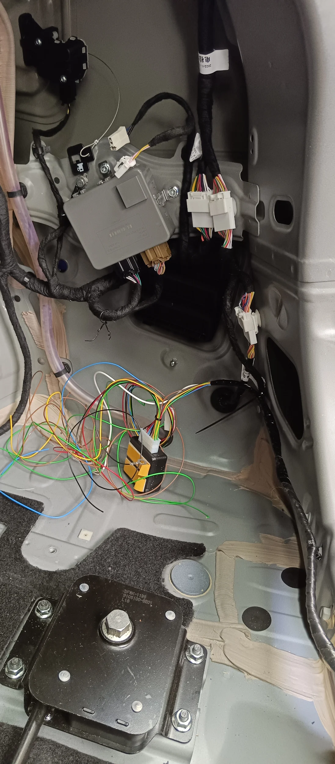

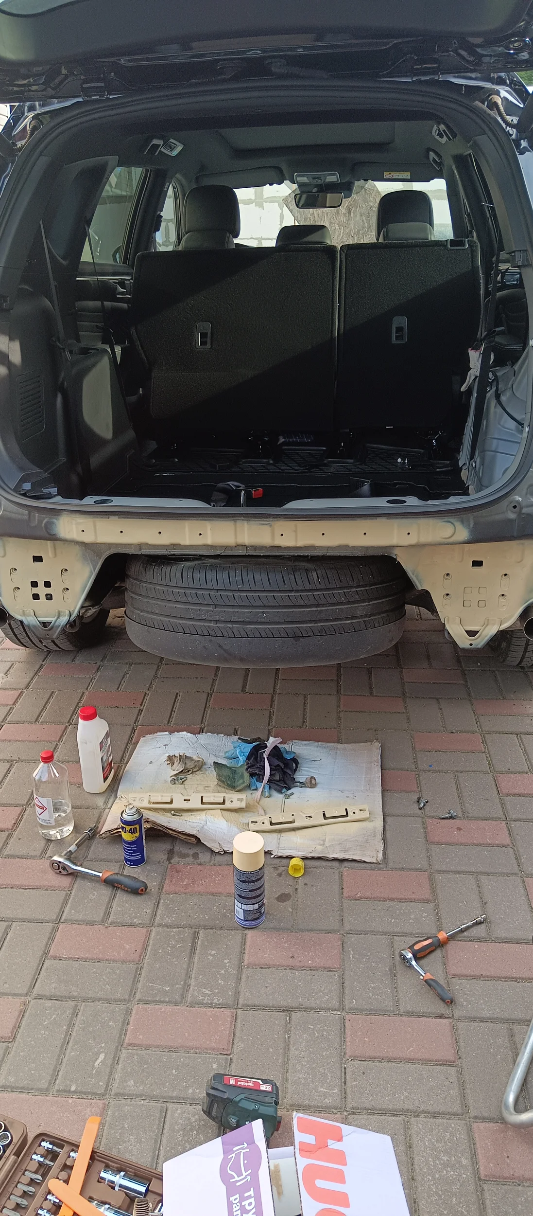

Приветствую .Заказывал по телефону в фирме по производству фаркопов Бизон ,доставкой сдеком.Сейчас они появились в продаже в интернете.Устанавливал позавчера сам ,муторно ,приходится снимать бампер задний ,заднюю часть выхлопной системы,ну и для подключения электрики накладку заднюю правую салона,а ее без демонтажа 3 но ряда сидений не вытащить ,упирается.Дожди льют ,не дают по-хорошему все доделать.
Пока вот так без бампера
Добрый вечер. Актуально. Где заказывали и как встал на место?
Вот официальный сайт компании Бизон по производству фаркопов.

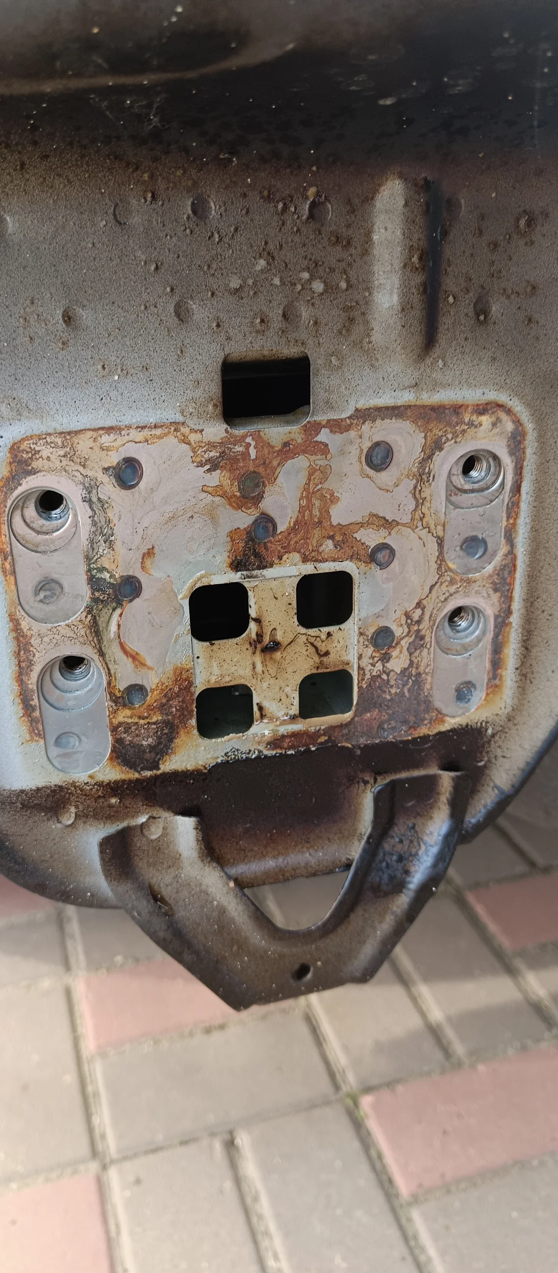

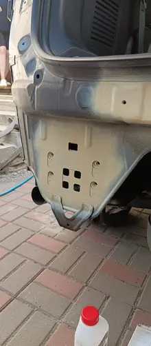

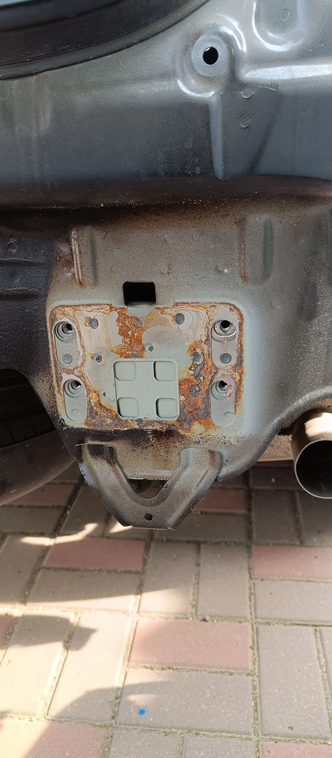

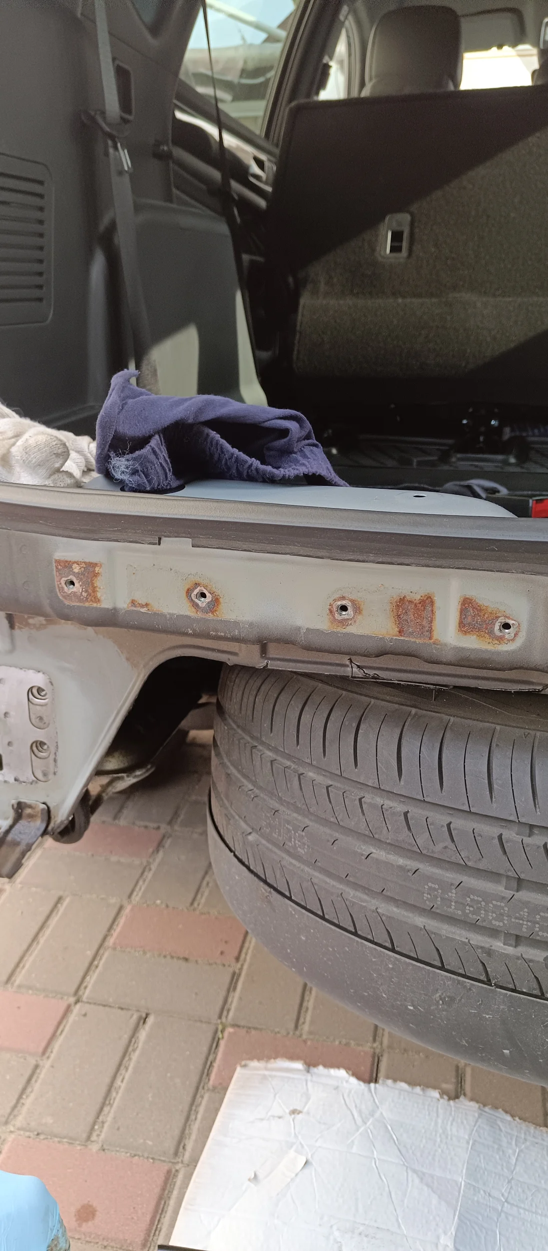

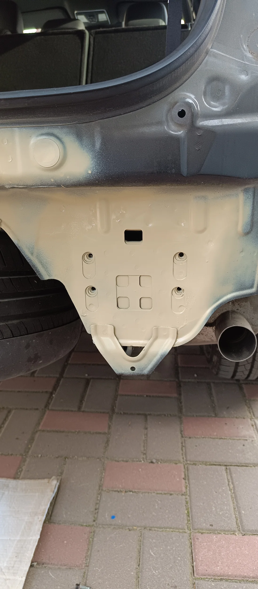

Да , ещё и усилитель заднего бампера надо снимать,а вот там засада была ,я уже писал здесь в другой теме ,там все ржавое оказалось,все зачищал ,обрабатывал преобразователем ржавчины,кислотным грунтом и подкрашивал черной краской из баллончика.Потом мовилем поверху все проходил.

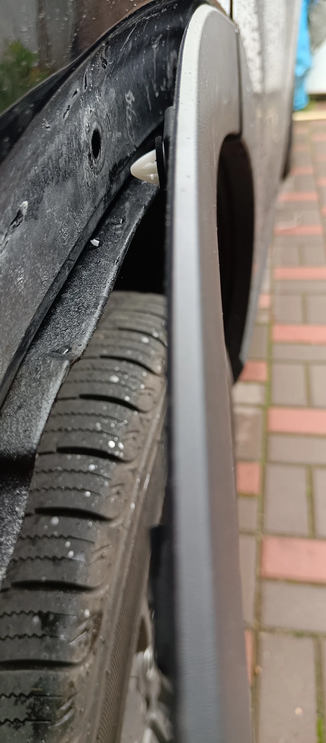

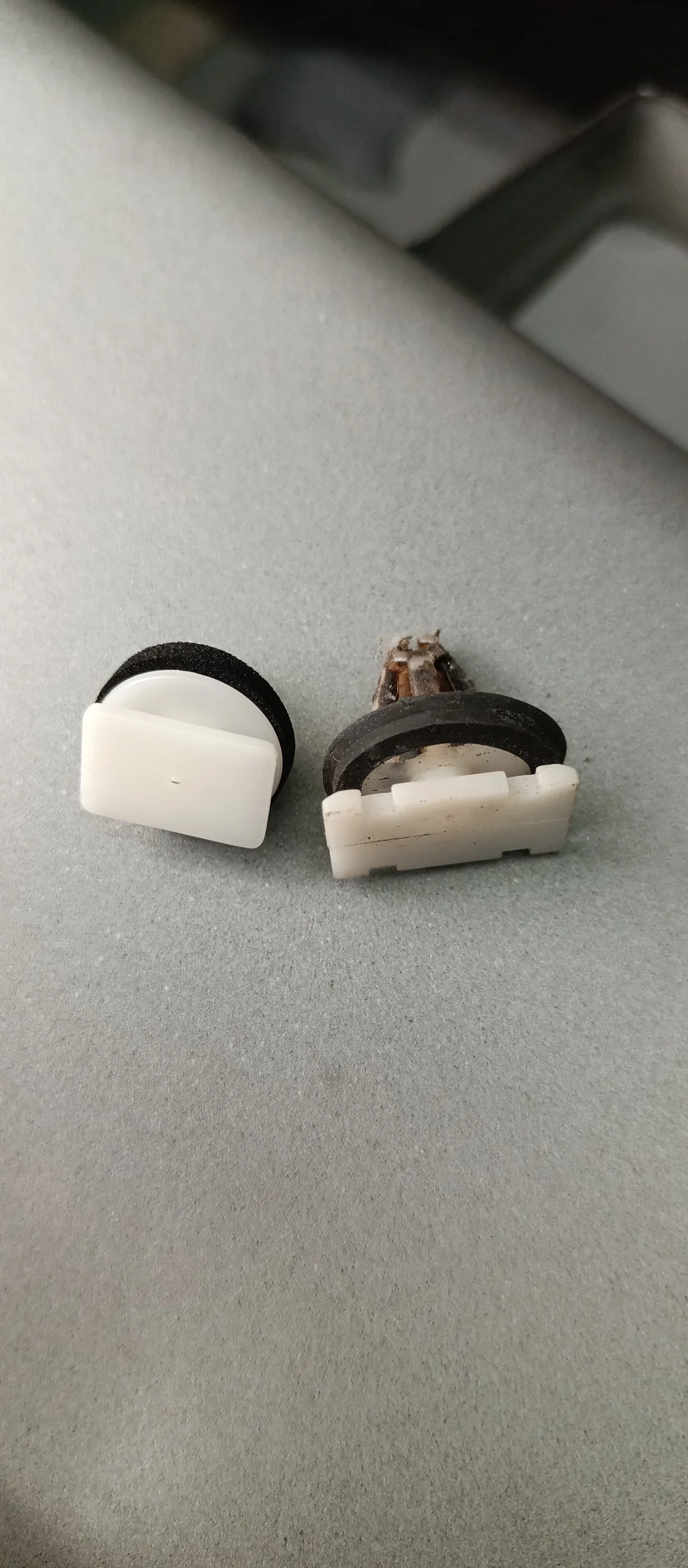

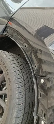

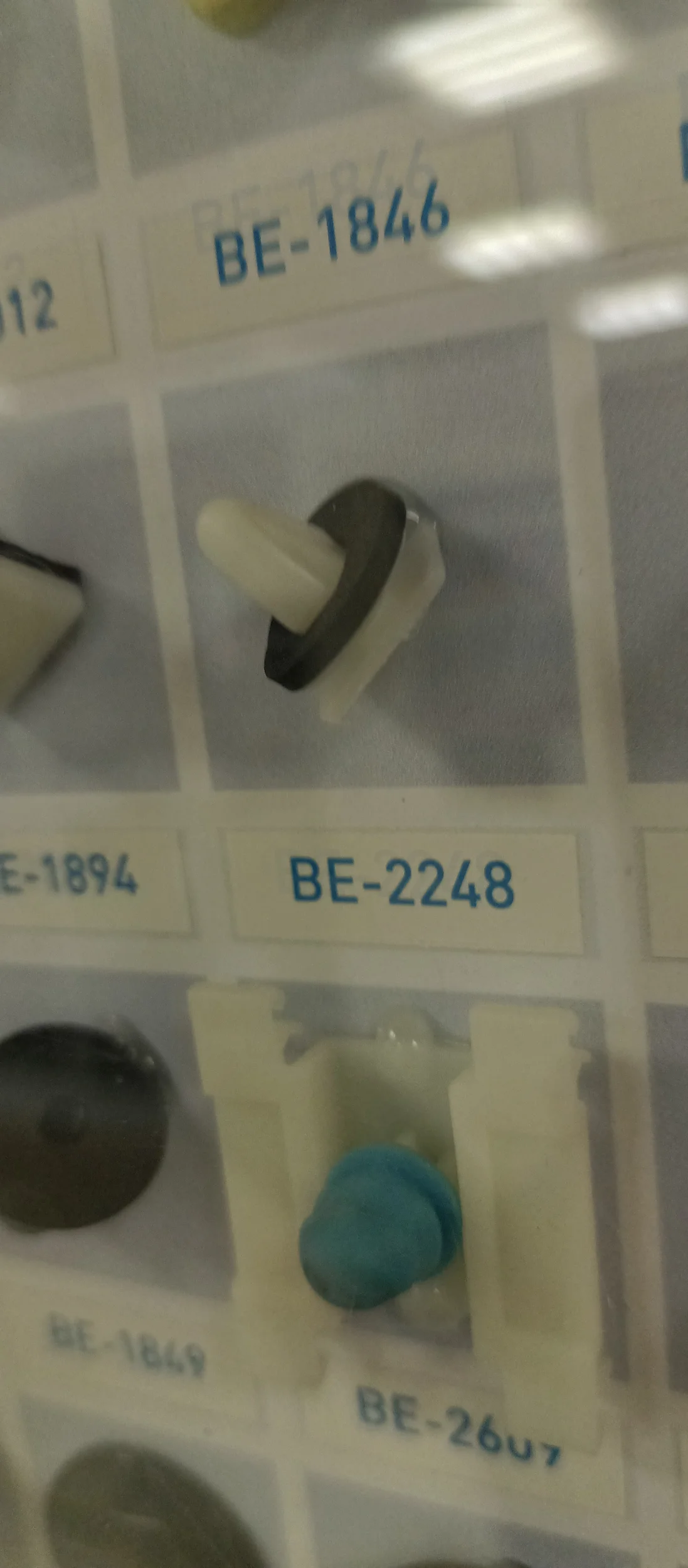

Сложно бампер снимать/устанавливать? Какие пистоны нужны про запас?
Очень хочется добраться до этого места и обработать...
Я так понимаю это ко мне вопрос.

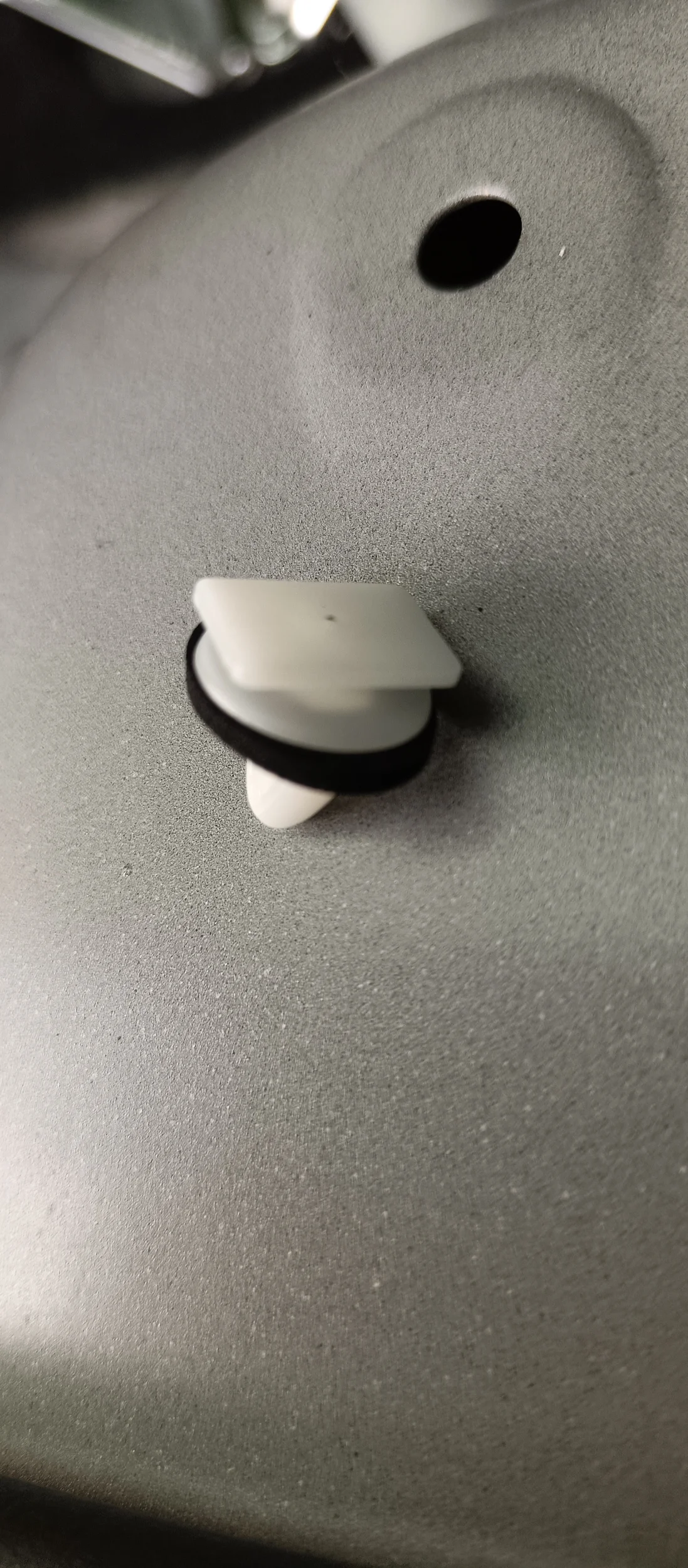

В принципе ничего сложного.Откручиваем ,снимаем задние брызговики если есть,снимаем накладки пластиковые арок задних крыльев,снизу на юбке бампера с каждой стороны откручиваем саморезы и болты ,откручиваем при открытой двери багажника резиновые упоры и аккуратно с помощником снимаем бампер,аккуратно,так как проводка на фары и парктроник не особо длинная.Бампер отводим с левой стороны в правую и аккуратно укладываем на какой нибудь подиум.Разьем проводки на бампер находится в багажнике в правой нише,но надо снять всю правую обшивку.
Как то так вроде ничего не упустил.Пистоны на арки подошли те что на фото с номером , оригинал не нашел .

Принято.Но я сразу установил фаркоп как купил.2600 км с лодкой уже проехал.

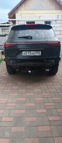

Я так понимаю я пока получается первый с фаркопом на
ix7 здесь?

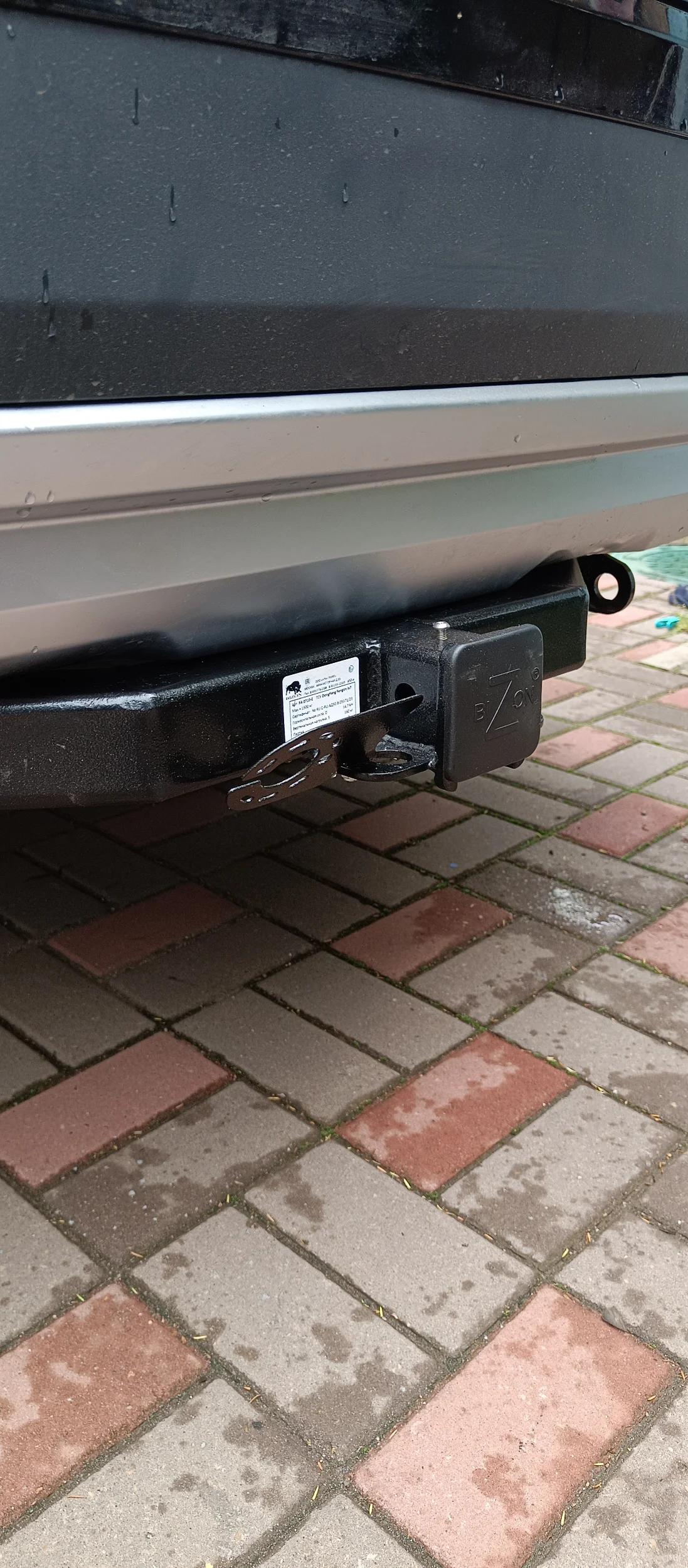

Приветствую.Из фирм которые делают фаркопы на ix7 нашел только Бизон,бывшая фирма ДЗК.Они изготавливают фаркопы под американский квадрат.Артикул фаркопа я выложил в этой теме выше.

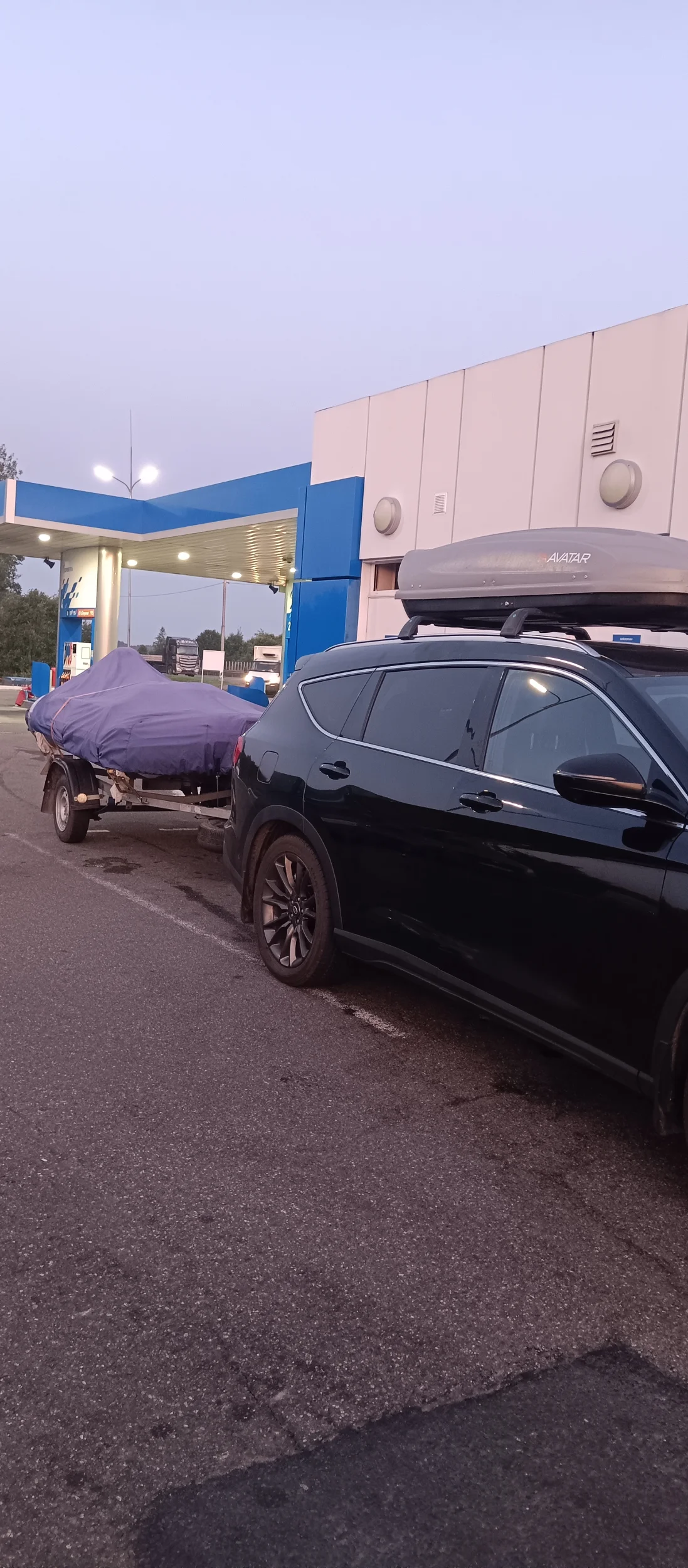

У меня, как я и говорил выше в теме ,лодка ПВХ 3400 с мотором 9,9-15 вожу в снаряженном виде с загрузкой всякими вещами для путешествий и рыбалки,но гораздо меньше 750 кг.
Вторая машина также Ссанг енг кайрондизель на механике,вот тому пофиг ,вожу и обычный грузовой прицеп Прораб 2,6*1,3 ступинского завода Трейлер и лодочный.
    301,4 KB · Просмотры: 37
