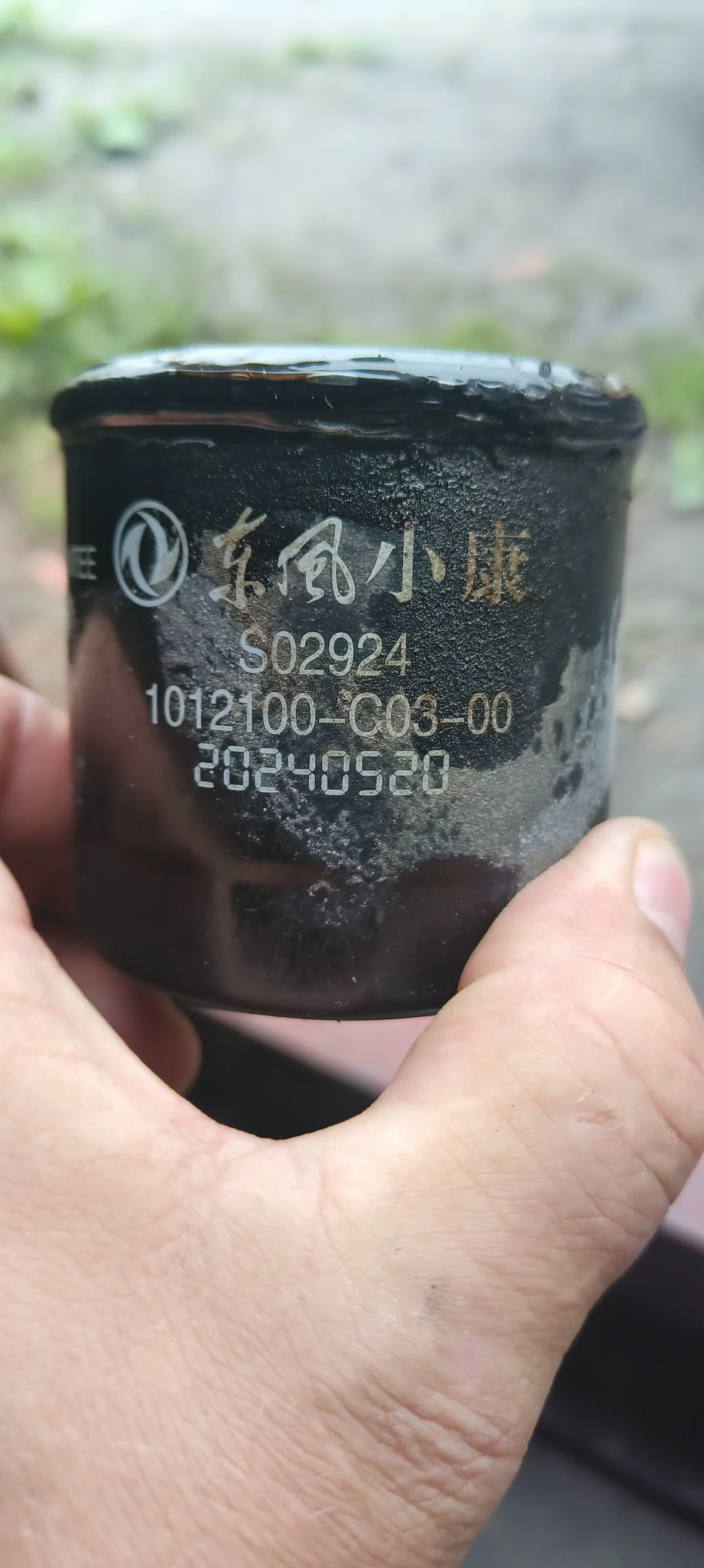

Прошел ТО-1, стоимость 10660р. Стоимость работ 6тр и их масло 4660, воздушный и салонный ставил сам и не загоняли на стенд для проверки развала.
Добрый день, а масляный они свой ставили или сами покупали, можно артикул
    185,3 KB · Просмотры: 89
