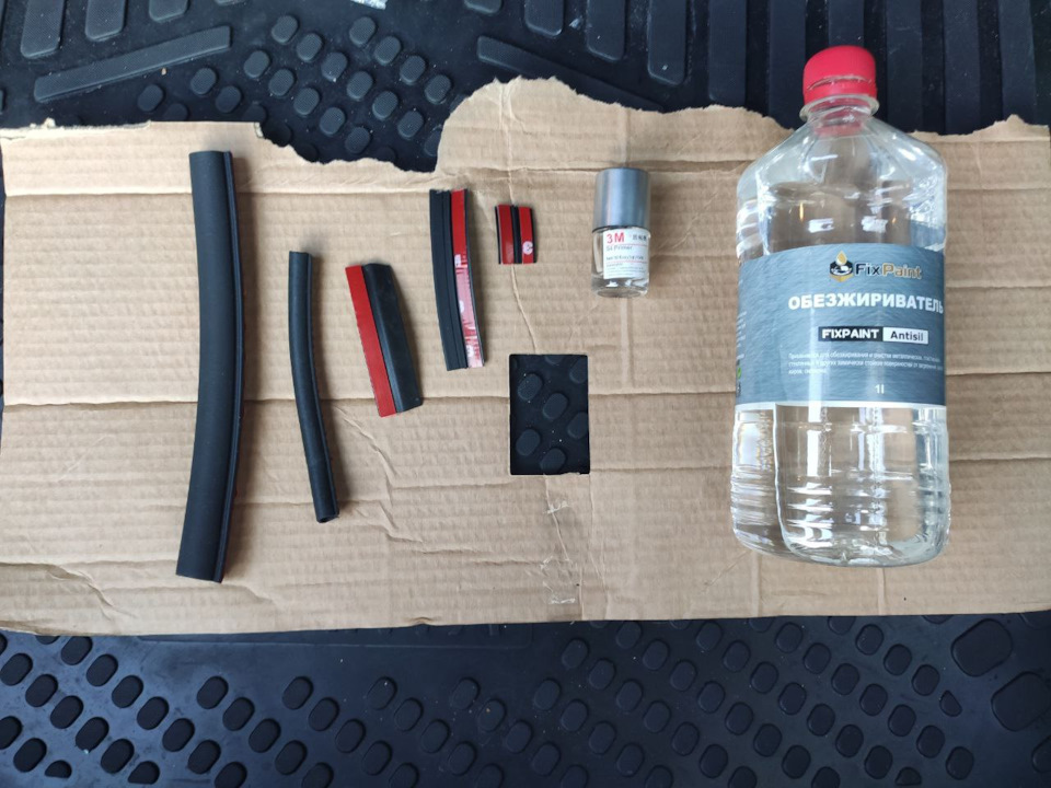

Я уплотнители ставил на резинки стекол- как советовали на Дроме: там правда для ix7 было. Лучше стало, но не идеально.
Я тоже делал, у меня окно стало даже более туго закрываться слышно по напрягающему моторчику. Немного лучше как будто стало, но шум ветра все равно присутствует при разгоне больше 70км/ч, и чем выше скорость, тем шумнее. Поэтому я пришел к выводу, что это особенность аэродинамики наших автомобилей и скорее всего, что обычные стекла, не антишум.
