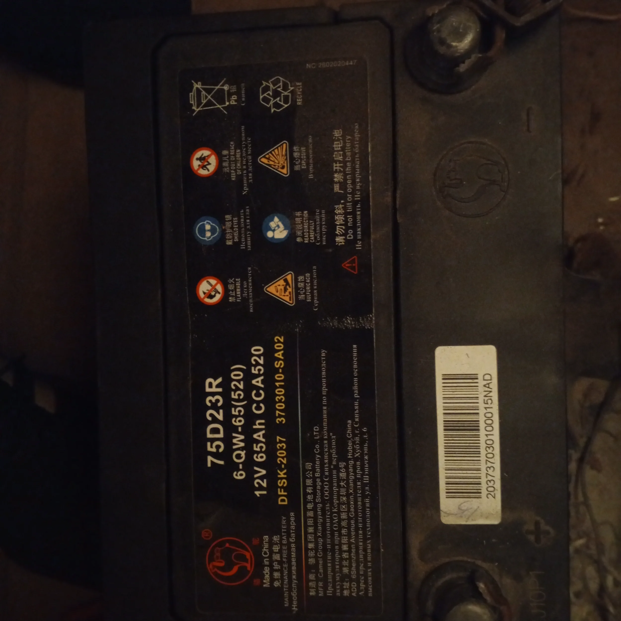

Помер аккум.кто нибудь уже менял.У меня родной 75d23r 65 а/ч.Проблема в том ,что он узкий.Если меняли подскажите на что.

У вас обычный акб типоразмера D23 прямой полярности. В предложенном выше магазине есть только один вариант по наличию
Может кому пригодиться.Я поставил
АКБ SOLITE Asia 70 Ah Прямая полярность.Немного отогнул подставку под акб.​
Характеристики аккумулятора
Амперность70
ПолярностьПрям/1/Рос
Пусковой ток580 Ампер
Размер д*ш*в230x168x220
Длина (мм)230
Ширина (мм)168
Высота (мм)220
Гарантия2 года. Цена 10000-00 Всем добра.
