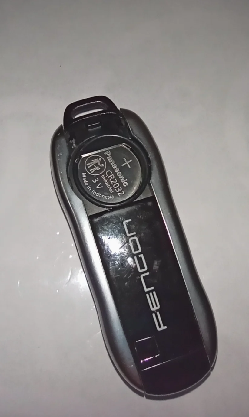

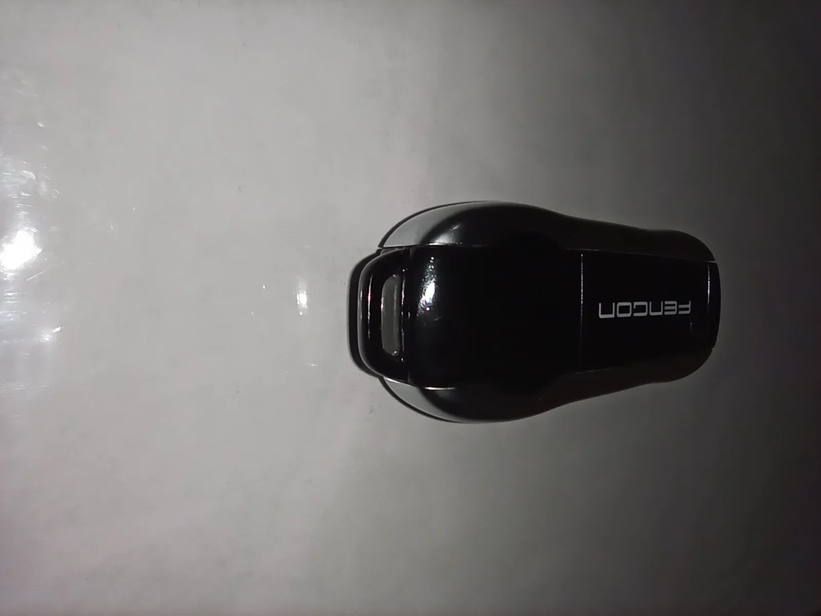

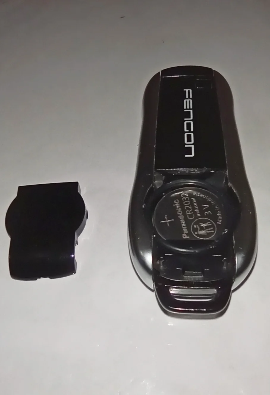

Все достаточно просто. Около ушка имеется пазик. Тонкой шлицевой отвёрткой аккуратно поддеваете и крышка откроется

Большое спасибо! А то где-то читал, что нужно корпус с боков как-то разбирать... Хорошо, что решил сначала на форуме спросить) А то расковырял бы)
Я не вытаскивал ещё, но по идее не должно представлять ничего сверхсложного. Главное "в этом тонком деле" аккуратность ☝️
Я вот до самой батарейки дошёл,а вот вытащить не смог побоялся сломать ограничитель ,что вверху на фото прикрывает часть батарейки

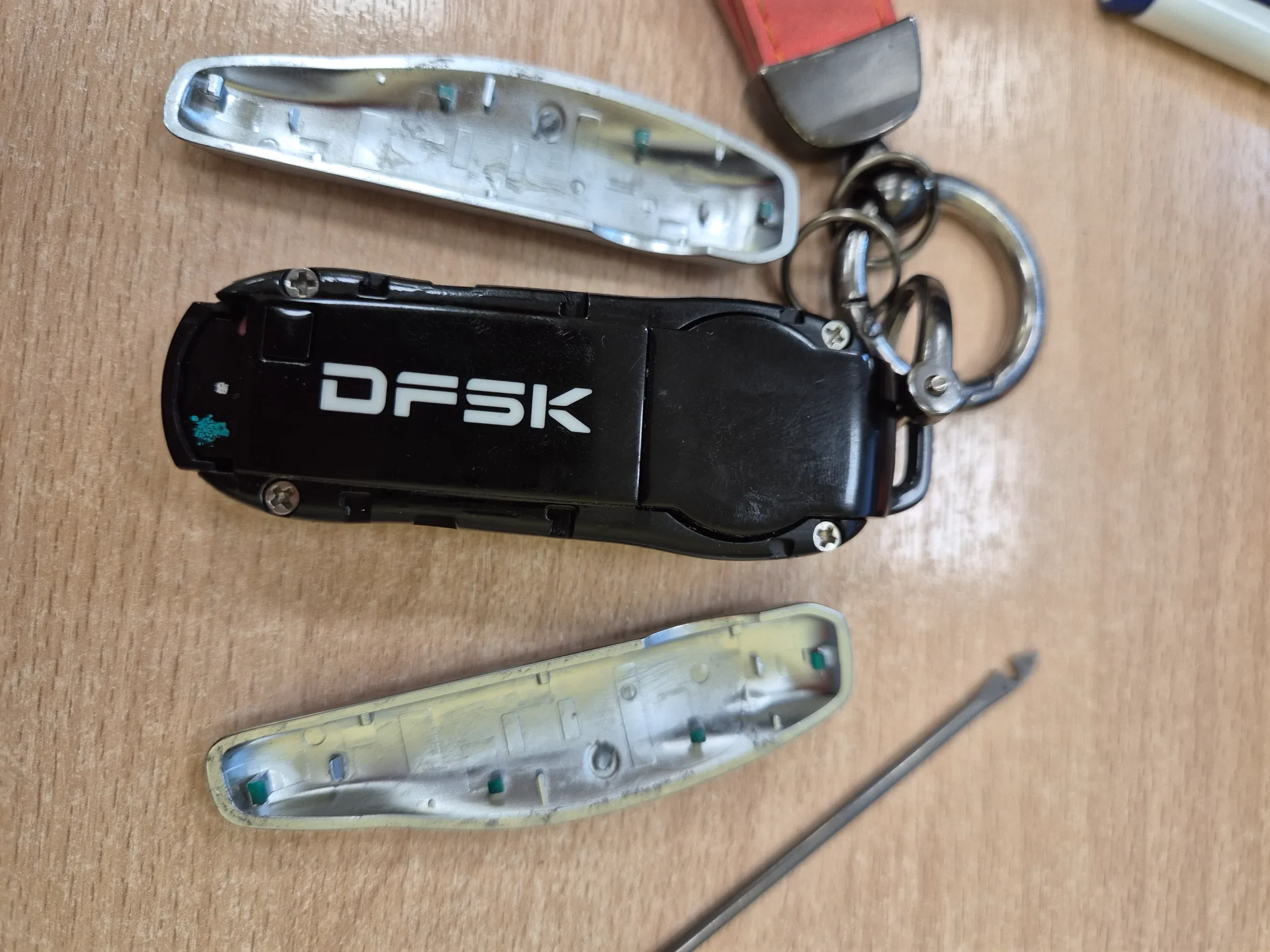

Добрый день!
Когда я меняла батарейку на брелке то как расто снимала боковые пластины на нем. Если не снять то не получится поменять. Может у ваших Брелков так же.

Специально попробовал извлечь батарейку. "Элементарно, Ватсон!" (цит.) От слова абсолютно! Со стороны надписи Fengon шлицевой часовой отвёрточкой поддеваете аккуратно!!! и всё. Те, кто самостоятельно менял батарейки в часах - как 2 пальца об асфальт 😁
