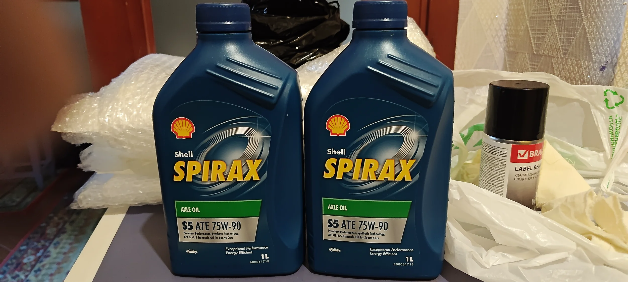

Менял сегодня жидкости в АКПП и полном приводе ( раздатка, редуктор ). Начитавшись на форуме и драйвере, решил, что на 28900 нужно все поменять. Итак. Было решено заменить частично масло в АКПП, и полностью в редукторе и раздатке. Много фирм обзвонил и т.д. Выбрал для себя Истоком и Мотюл. В итоге, цена в Исткоме 26900, в Мотюле 22600. Все жидкости были в уровне. Однако, из раздатки и редуктора выливались серые жидкости вместо масло!
Покупал работу по замене жидкостей в АКПП и полном приводе в Мотюл, масло 4.5 литра у них в АКПП и своё масло в полный привод. Работа заняла 50 минут. Итак: масло в полный привод 2х1 оригинал Shell , масло в АКПП Addinol atf xn6. Когда сливалось масло из полного привода, то лилась серая жижа. А оригинальное масло жёлтого, прозрачного цвета. После замены, машина поехала более плавно. По ощущениям. Лично я рекомендую к кого dfsk , ехать в Мотюл за то на двигатель, коробку и полный привод. Хорошие мастера, нормальный сервис.

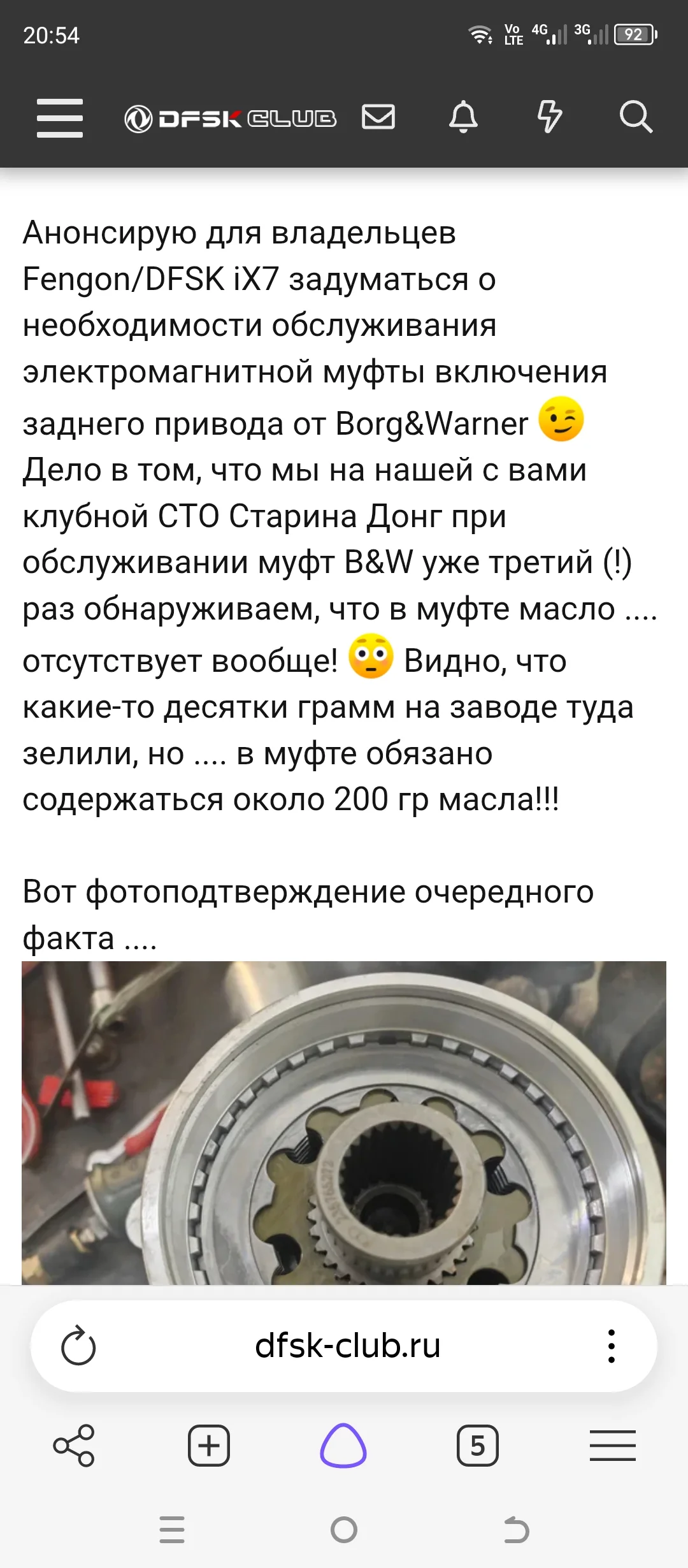

Приветствую.
А муфту ПП не снимал для проверки масла и его замены?
Вот читаю здесь сообщения ,пишут ,что там масла кот наплакал ,а должно быть 150-200 гр.
