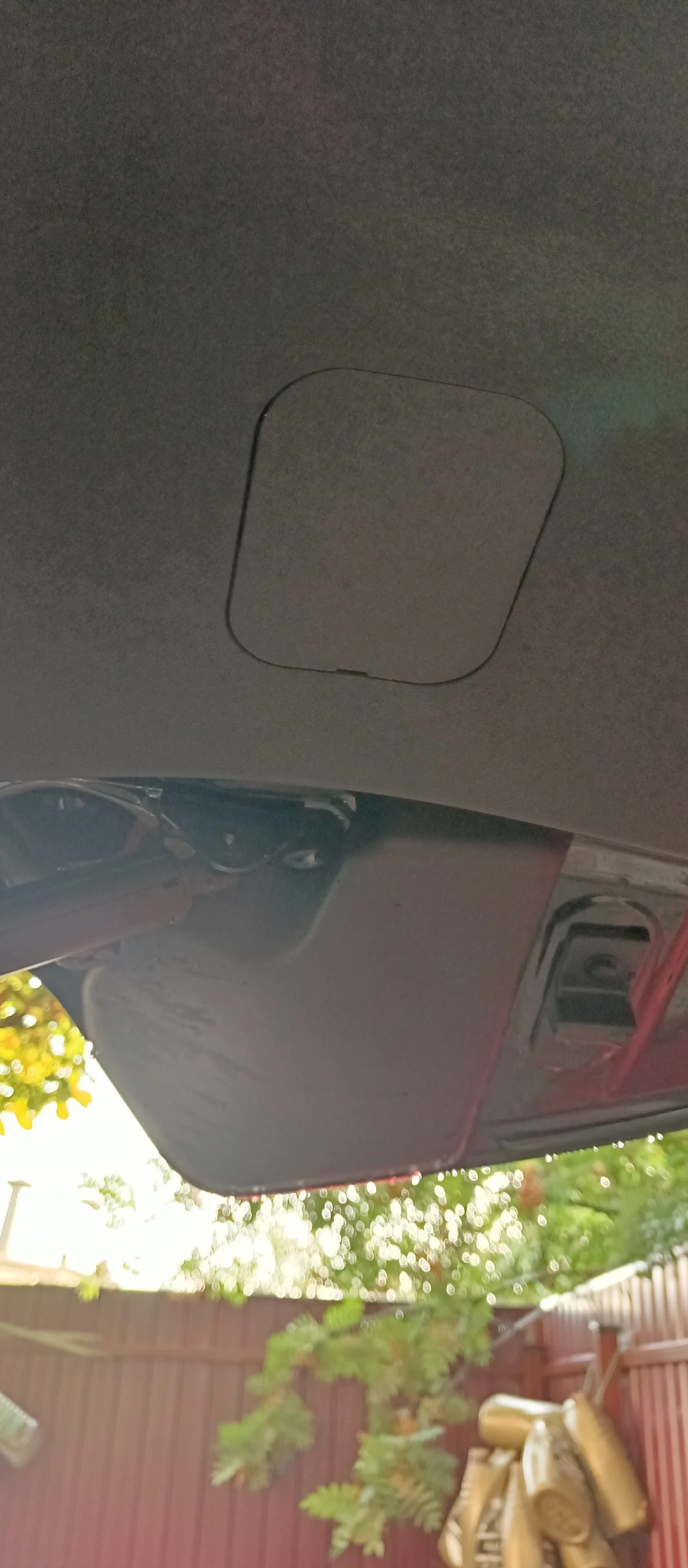

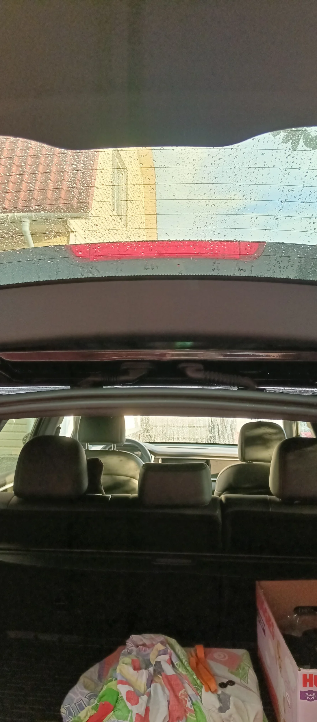

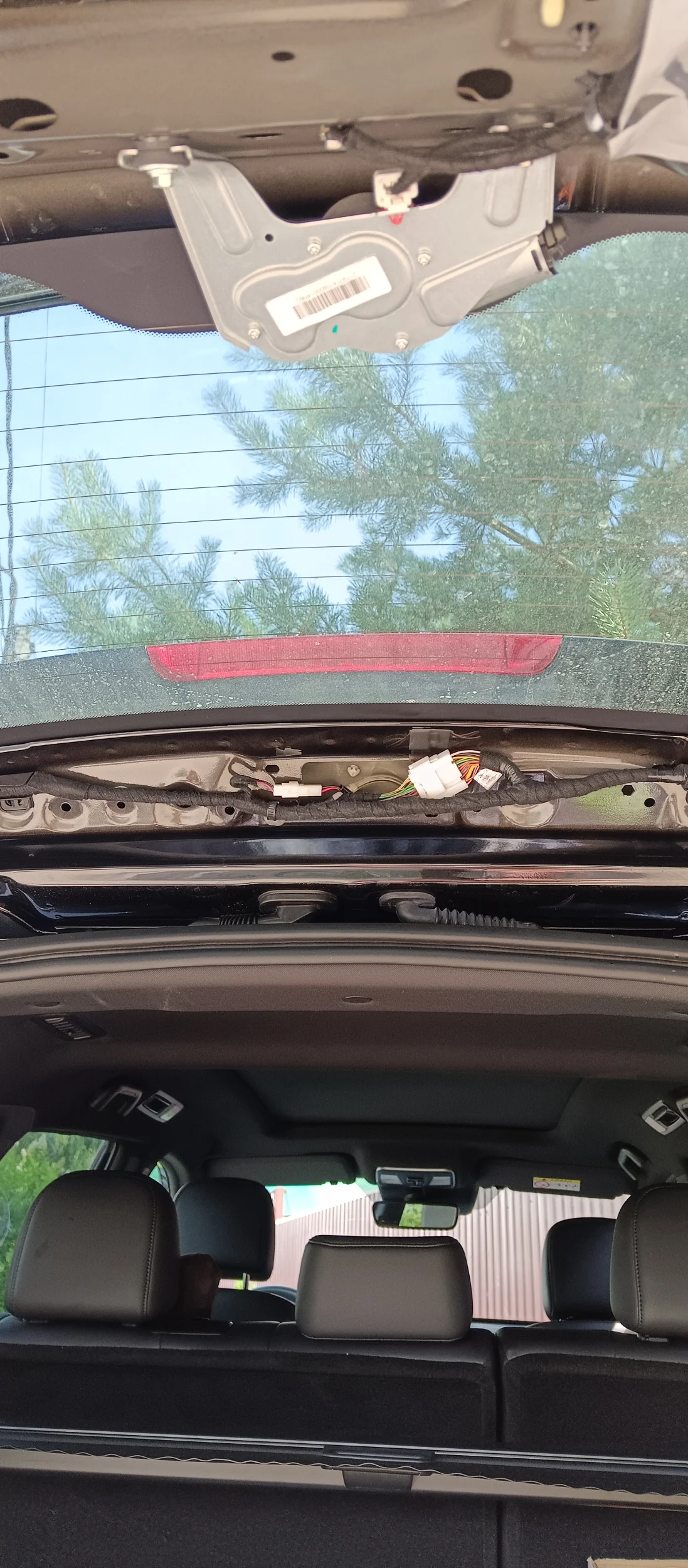

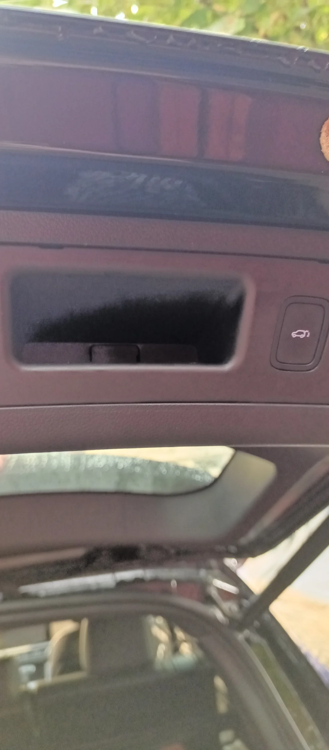

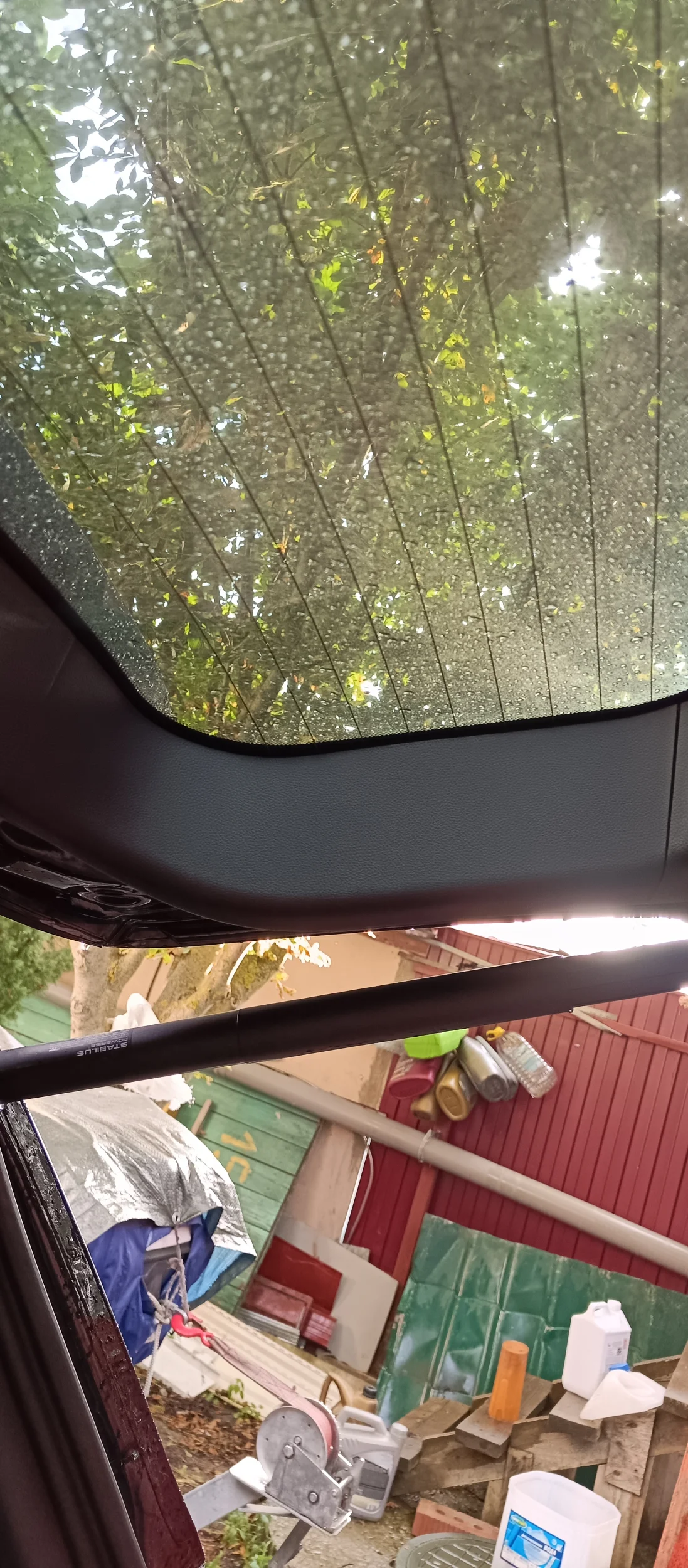

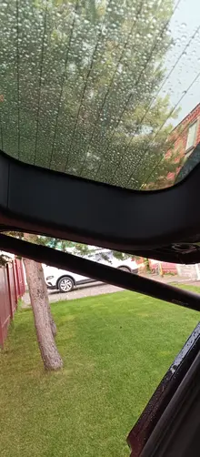

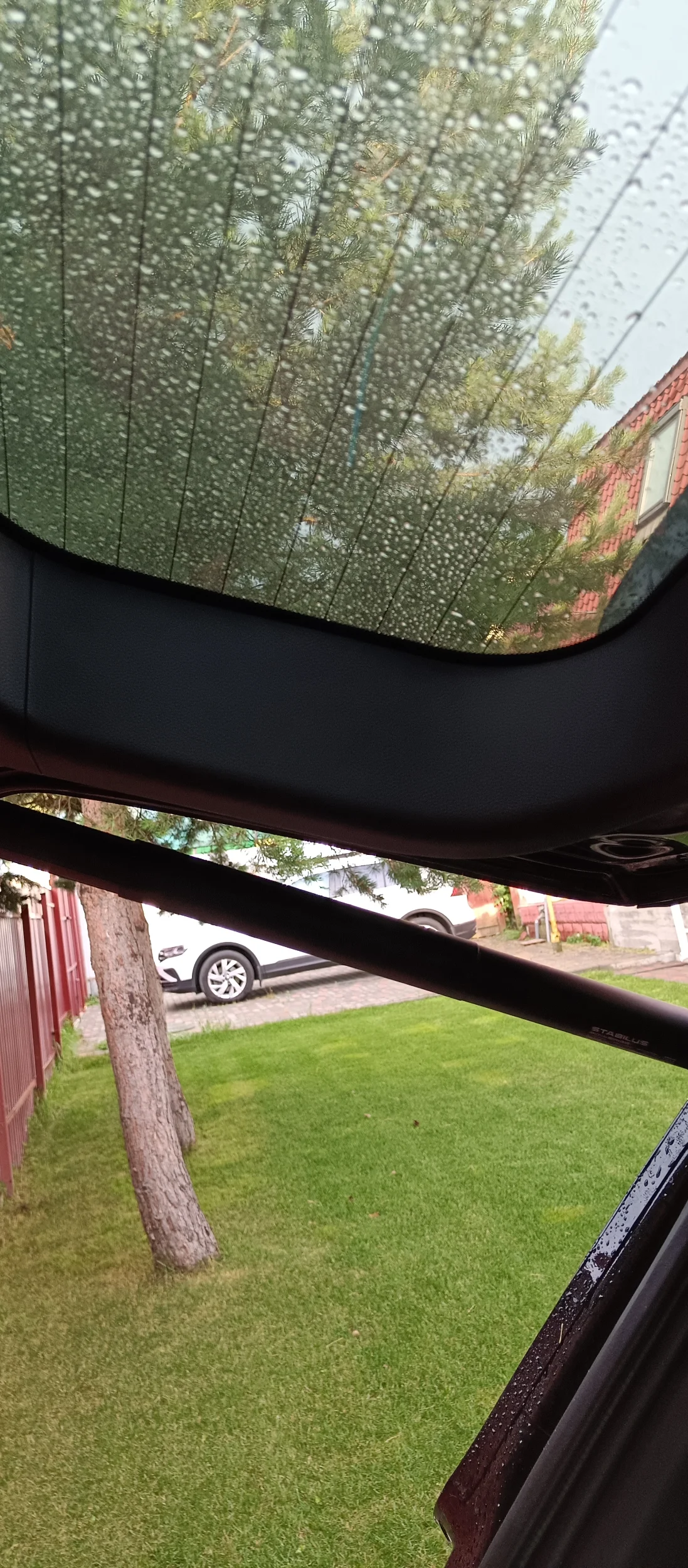

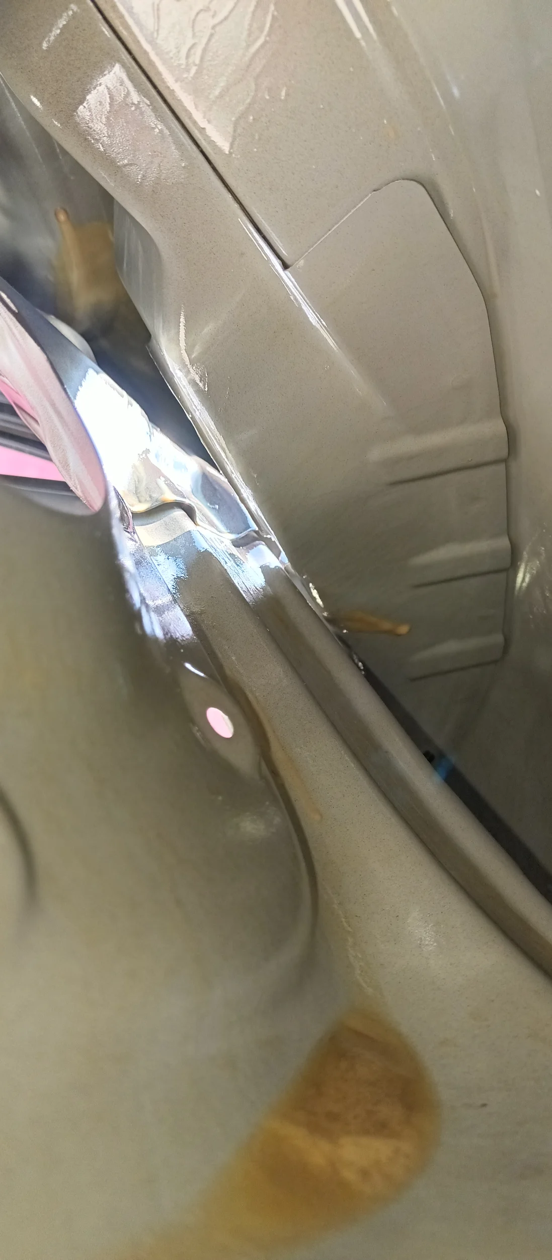

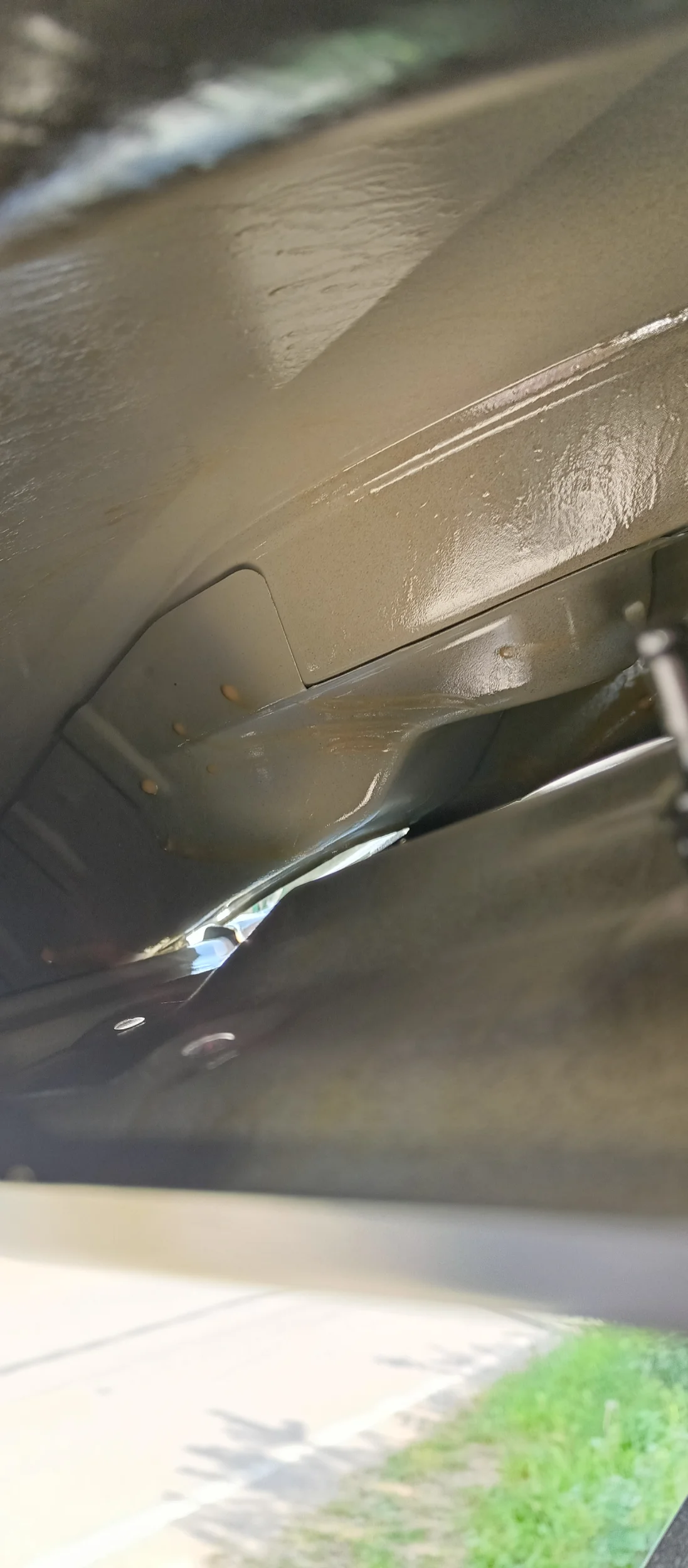

Сегодня решил обработать мовилем внутреннюю полость крышки багажника, места под задними фонарями и накладками.

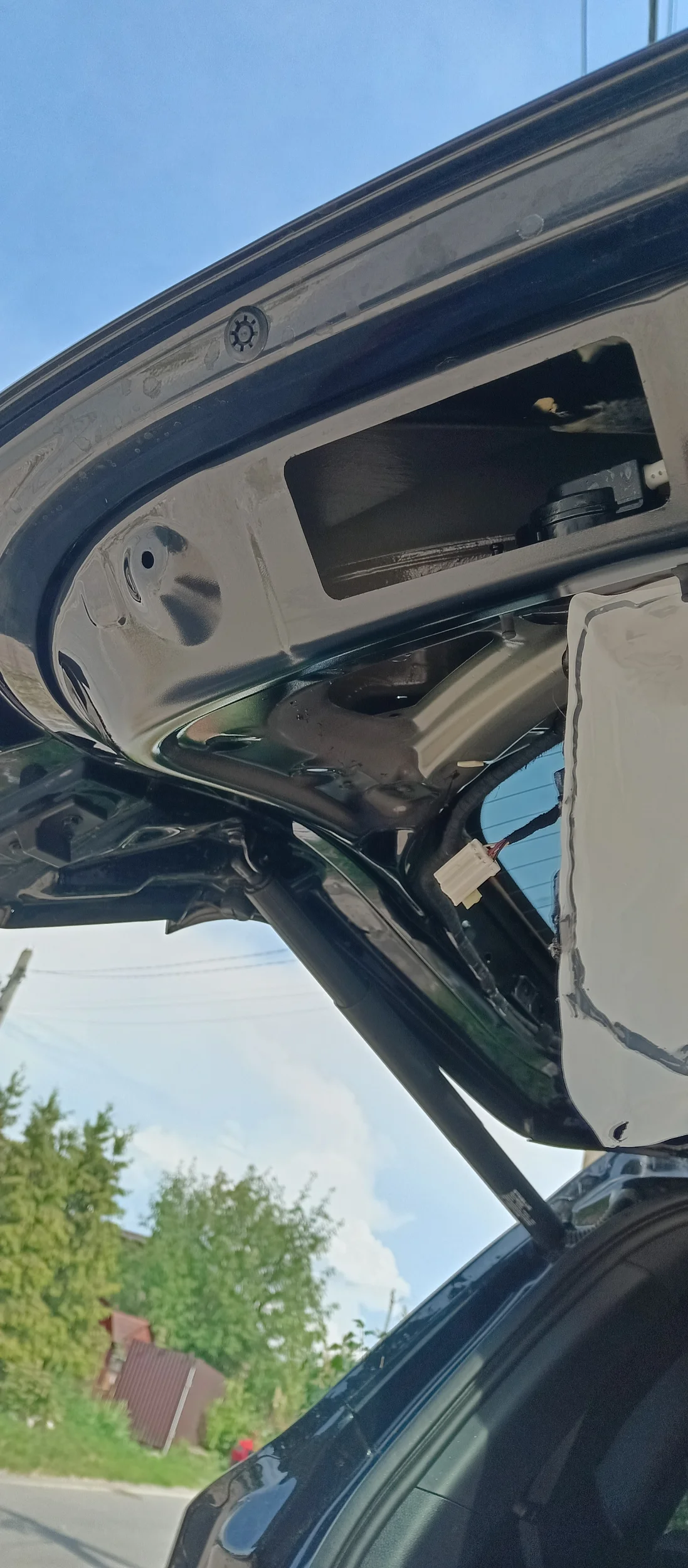

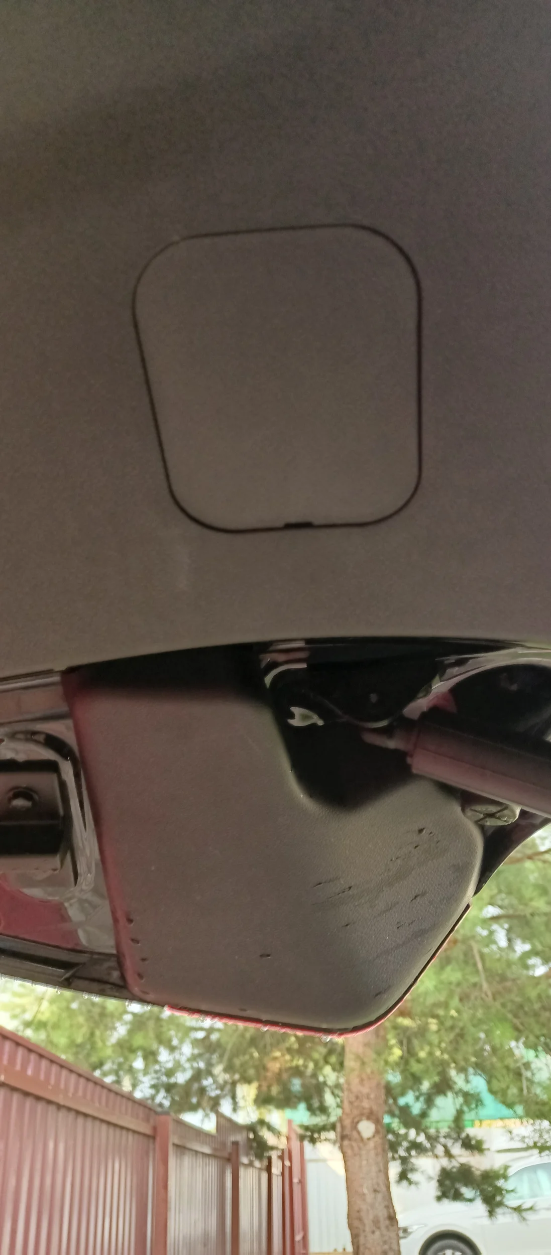

Для данной процедуры поочередно снимаем центральную пластиковую накладку в проёме пятой двери, затем справа слева видим по саморезу, откручиваем их и сдергиваем левую и правую накладки, далее опять слева, справа видим саморезы, откручиваем.
Также сдергиваем пластиковые накладки слева, справа на крышке в районе крепления механизма подъёма багажника они закрывают доступ к двум гайкам крепления фары и рядом с ними пластиковые крышки также поддеваем и снимаем, под ними саморез, откручиваем. И один потайной саморез спрятан под заглушкой в нише рядом с кнопкой закрытия багажника, откручиваем его и аккуратно сдергиваем целиком обшивку пятой двери.

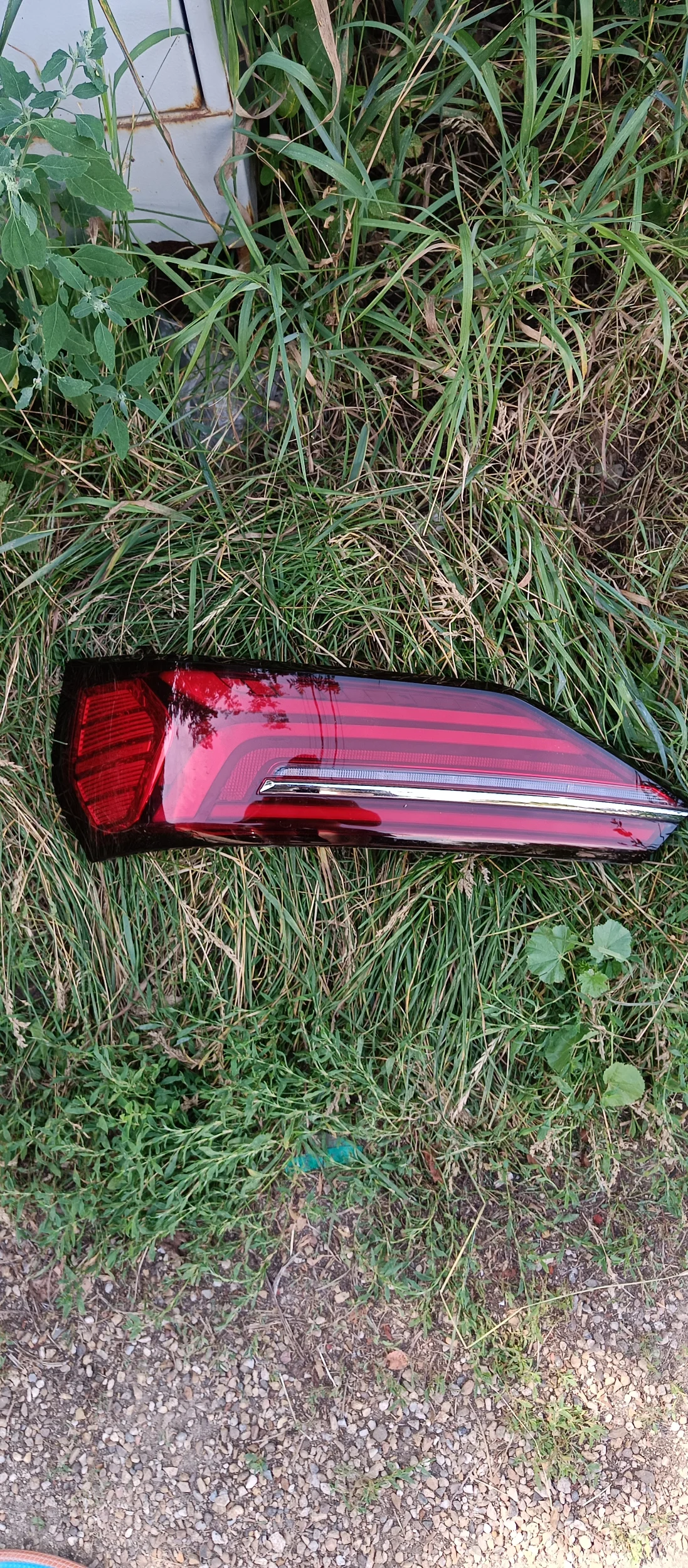

Далее для снятия фар откручиваем ещё одну гайку, разъединяем фишку электрики и фара в руках.
Мовиля израсходовал один большой баллон 1л.
Фото вставлю последовательно описанию, если будут вопросы -пишите.
Продолжаю доработки своего ix7.
