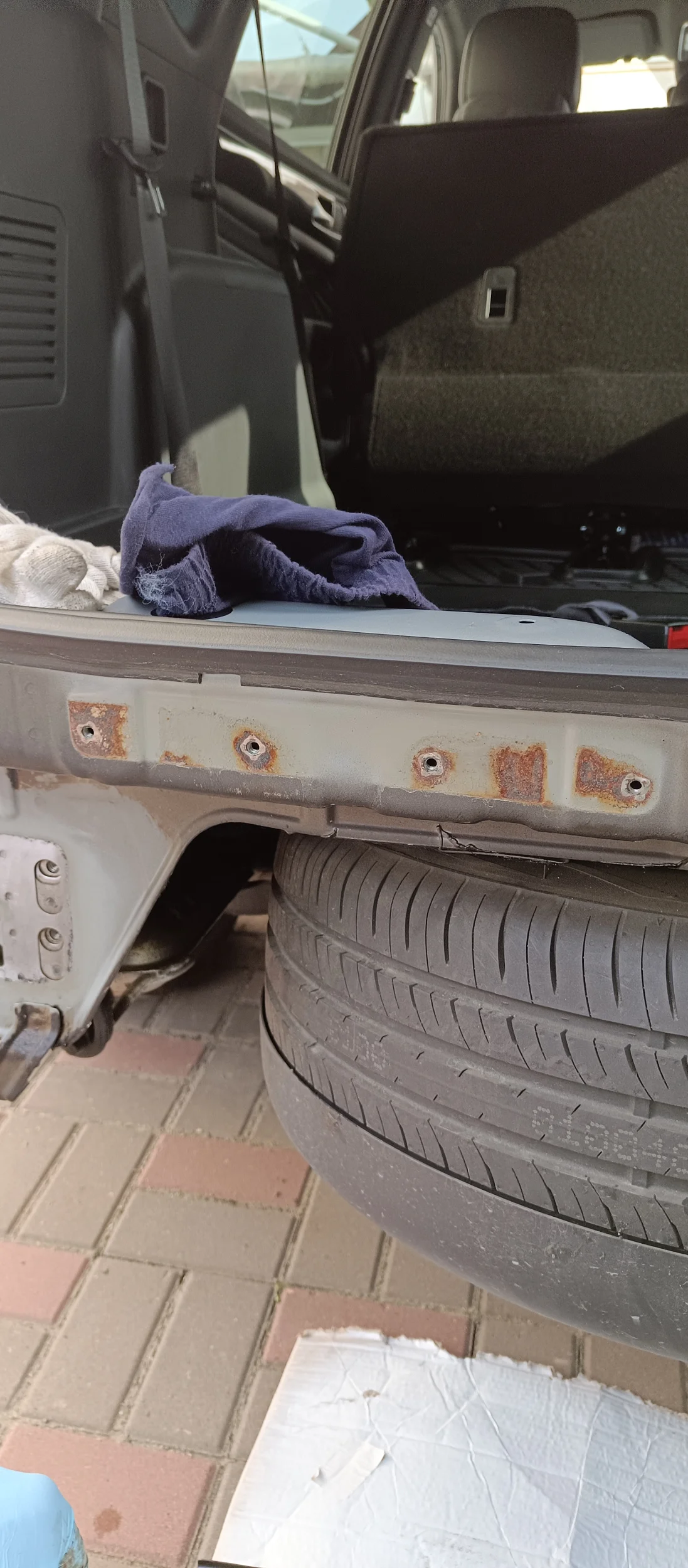

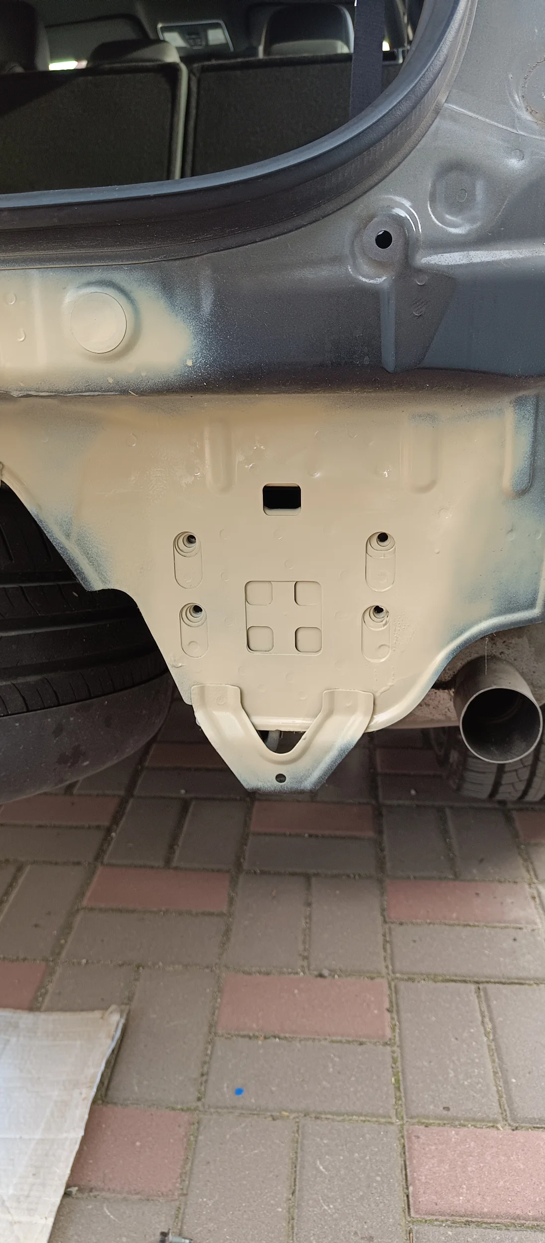

Приветствую,если не ошибаюсь данная проблема ранее здесь на форуме описывалась и именно эта фотка присутствовала.Всем доброго дня. Подскажите кто как устраняет такое? Заранее спасибо
Да. На моем.Приветствую,если не ошибаюсь данная проблема ранее здесь на форуме описывалась и именно эта фотка присутствовала.
Вопрос это на Вашем ix5?
Вот на драйв 2 тема.Не нашёл к сожалению ничего по этой темеподскажите если есть информация
Вот здесь на форуме обсуждениеНе нашёл к сожалению ничего по этой темеподскажите если есть информация

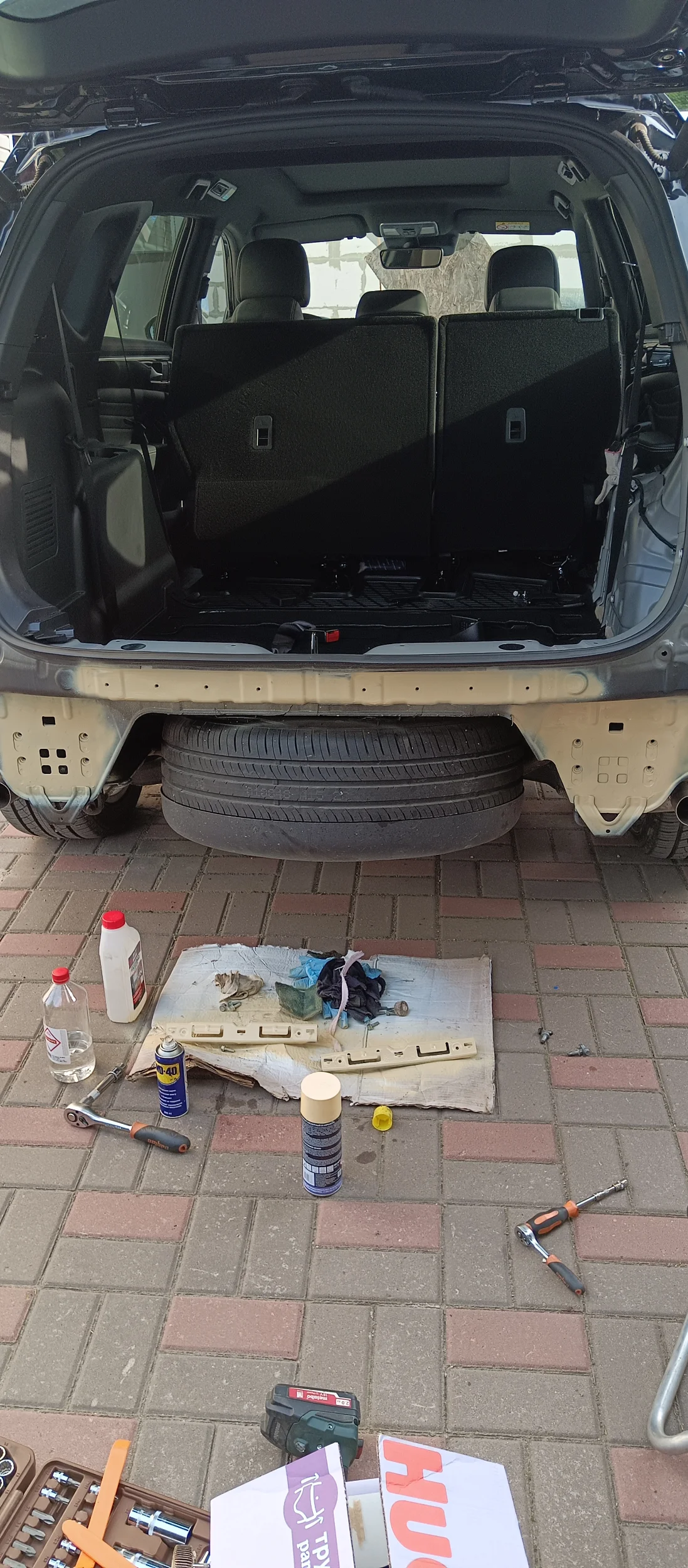

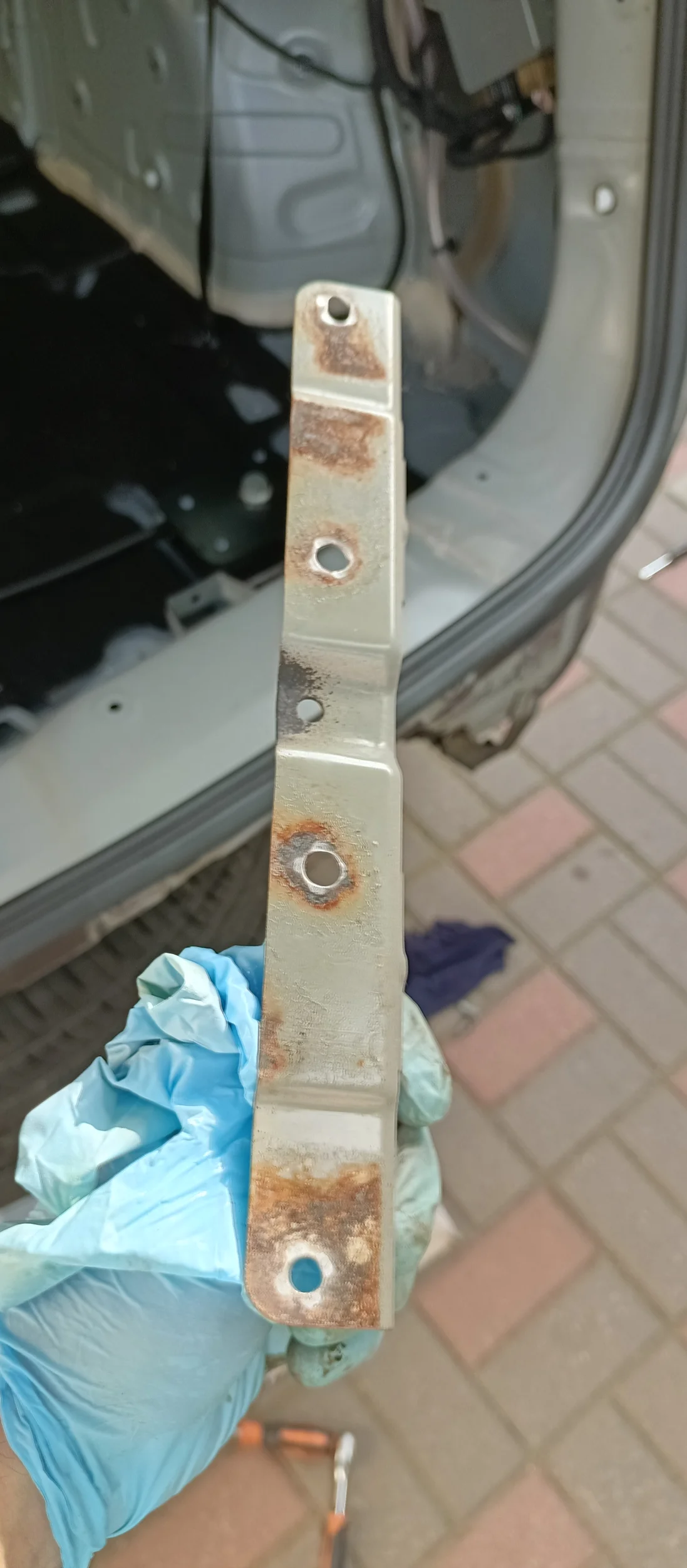

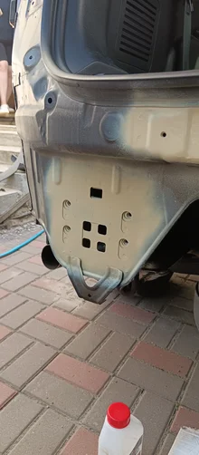

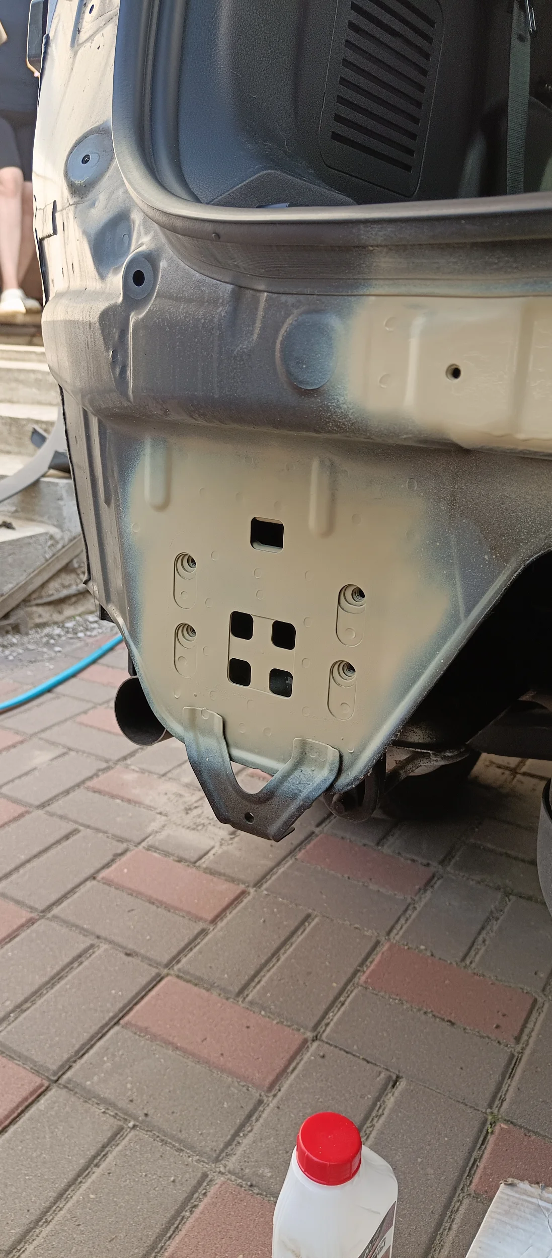

Когда сделаю всё, отпишусьА почему бы и нет.Зачистить,кислотником обработать,затем краской.Все из баллончика можно.

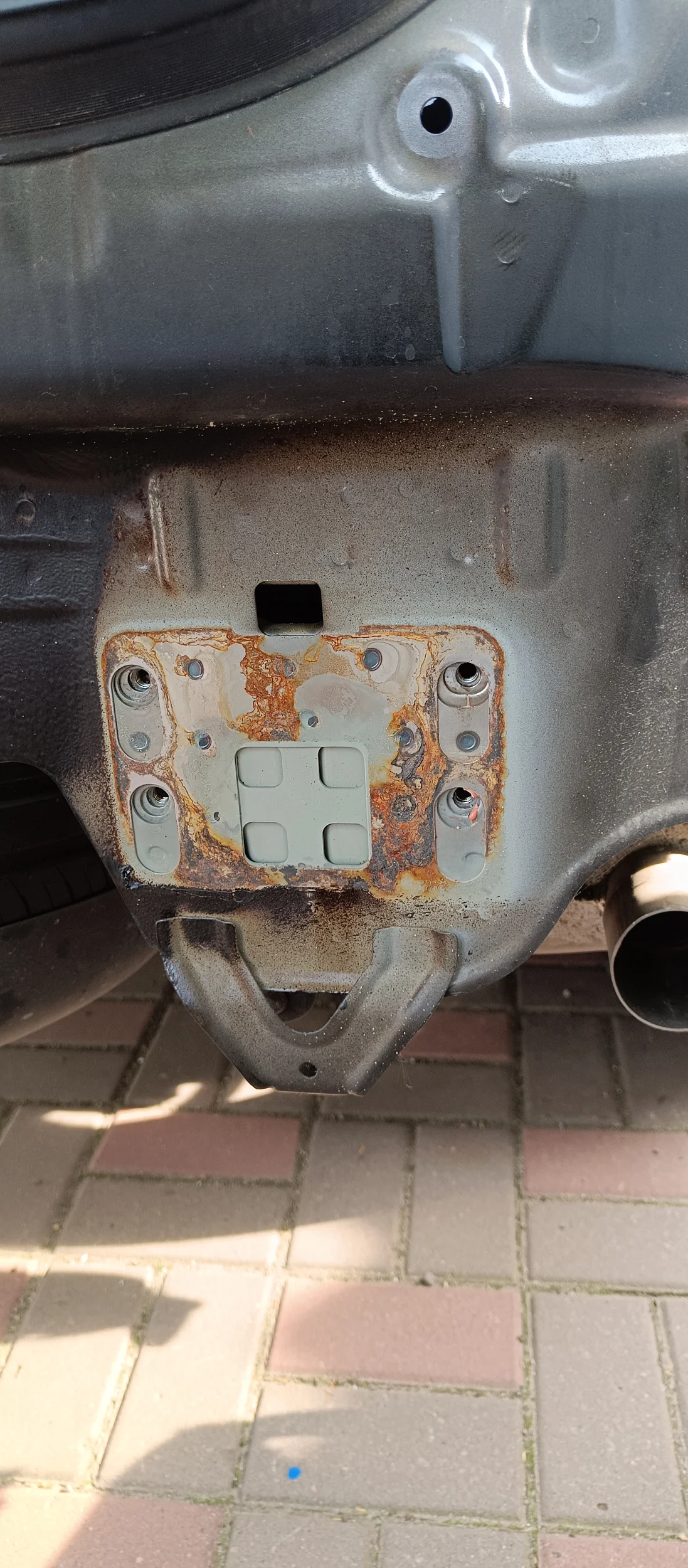

У меня вот как на ix7 было,обнаружил при установке фаркопа.Можно было бы с дилером зацепится по этому поводу,машине месяц с покупки был ,но не стал ,все сам устранил и фаркоп с электрикой самостоятельно поставил,благо опыт с механикой и электрикой имеетсяА почему бы и нет.Зачистить,кислотником обработать,затем краской.Все из баллончика можно.
