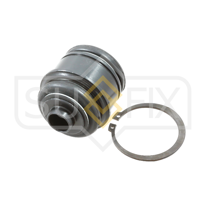

Добрый день. Кто-то знает номер нижнего плавающего сайлентблока заднего правого кулака. Заскрипел зараза.
Александр, добрый день. Получилось поменять? У меня тоже заскрипел. Номер 2914300-SE01 на схеме выше? Спасибо
Добрый, день. Сайлентблок не менял. Пока ищу отдельно от цапфы. Если на найду буду разбирать выпрессовывать сайлентблок и по размерам подбирать. Чтобы не скрипел сделал укол с жидкостью ГУР. Срип прошёл, посмотрим на сколько хватит. На БМВ хватало на 4-6 месяцев. Но потом все равно нужно менять.
Вечер добрый. Может кому пригодится информация. У сайлентблока родного размеры диаметр 51,2 длина 65 мм диаметр 14. С небольшими доработками (обточка) влез https://sufix.pro/image/SL-1036.1.jpg размеры 52х67х16. Всем удачи
