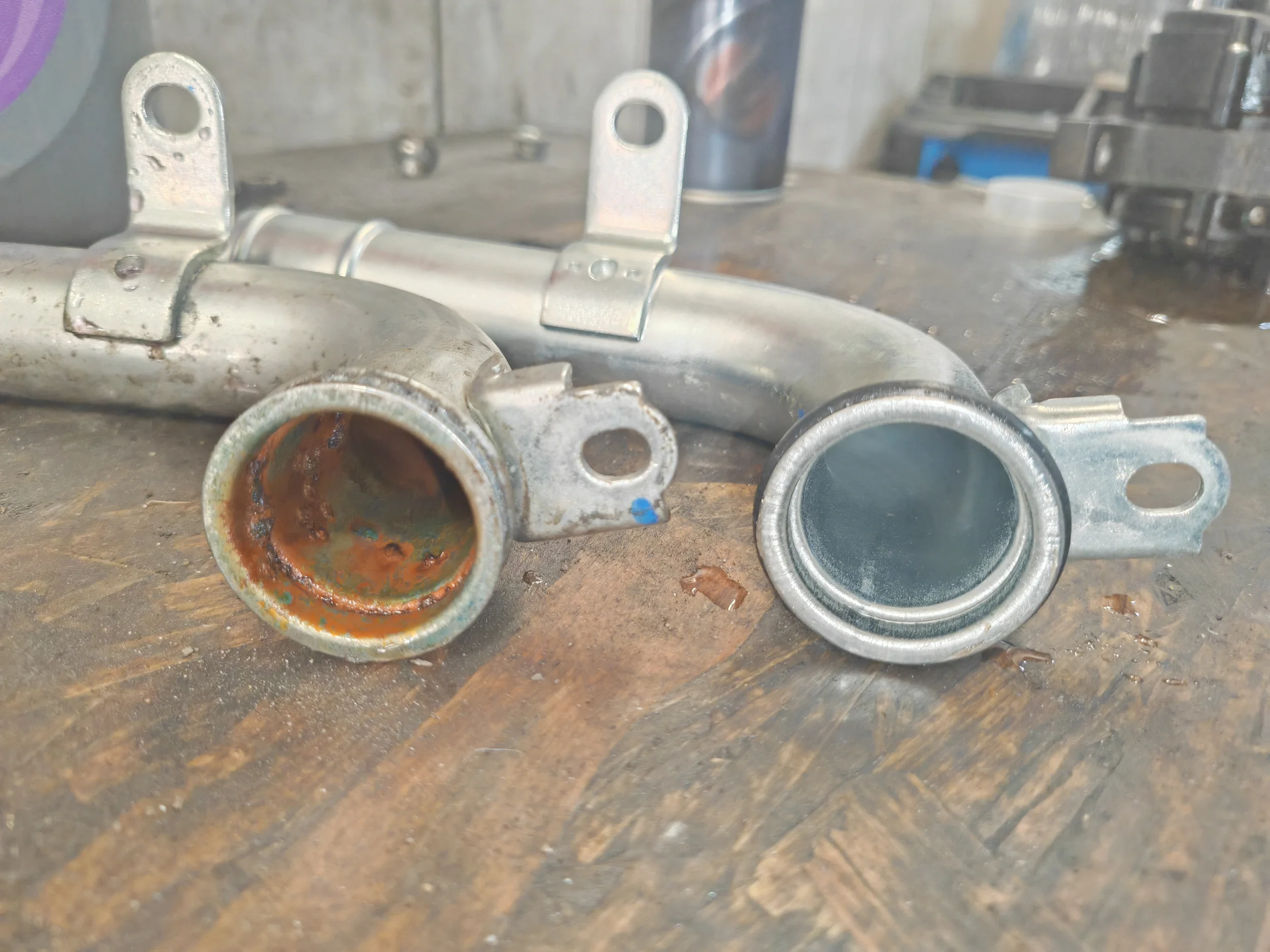

Вопрос не праздный - заводской антифриз в "наших" условиях умудряется на пробегах до 20 000 км не только разложиться (расслоиться), но ещё и начать активно жрать ржой внутренние трубки .... Эти характерные повреждения мы успешно "лечили" уже на более чем десятке "580"
Вот, например ....
Слева на фото - устье распределительной трубки системы охлаждения, проработавшей 23 000 км. Отчётливо видны очаги коррозии (и это не дефект металла - с нормальным фризом такая же трубка работает "вечно")! разложившийся антифриз превратил её фактически в "решето" (трубку заменили из-за прорвавшегося наружу "свища" ...
Справа на фото - устье свежей, новенькой распределительной трубки, только что полученной из КНР (12К руб включая доставку)

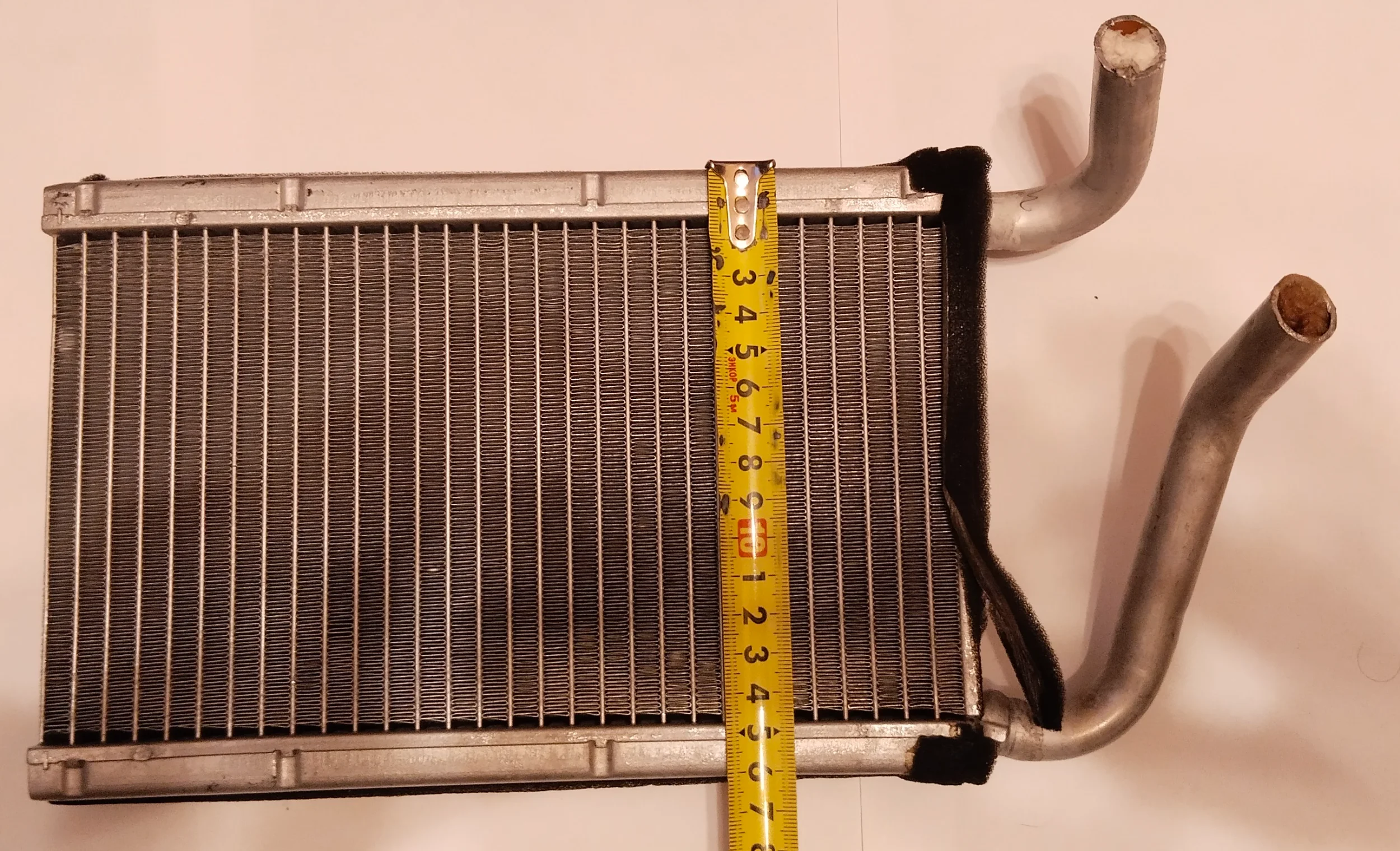

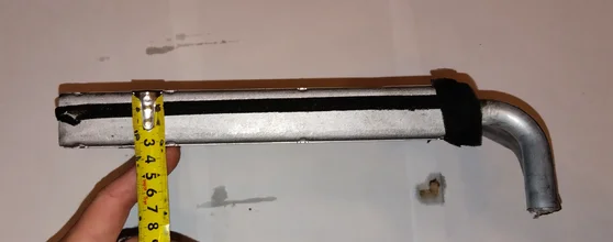

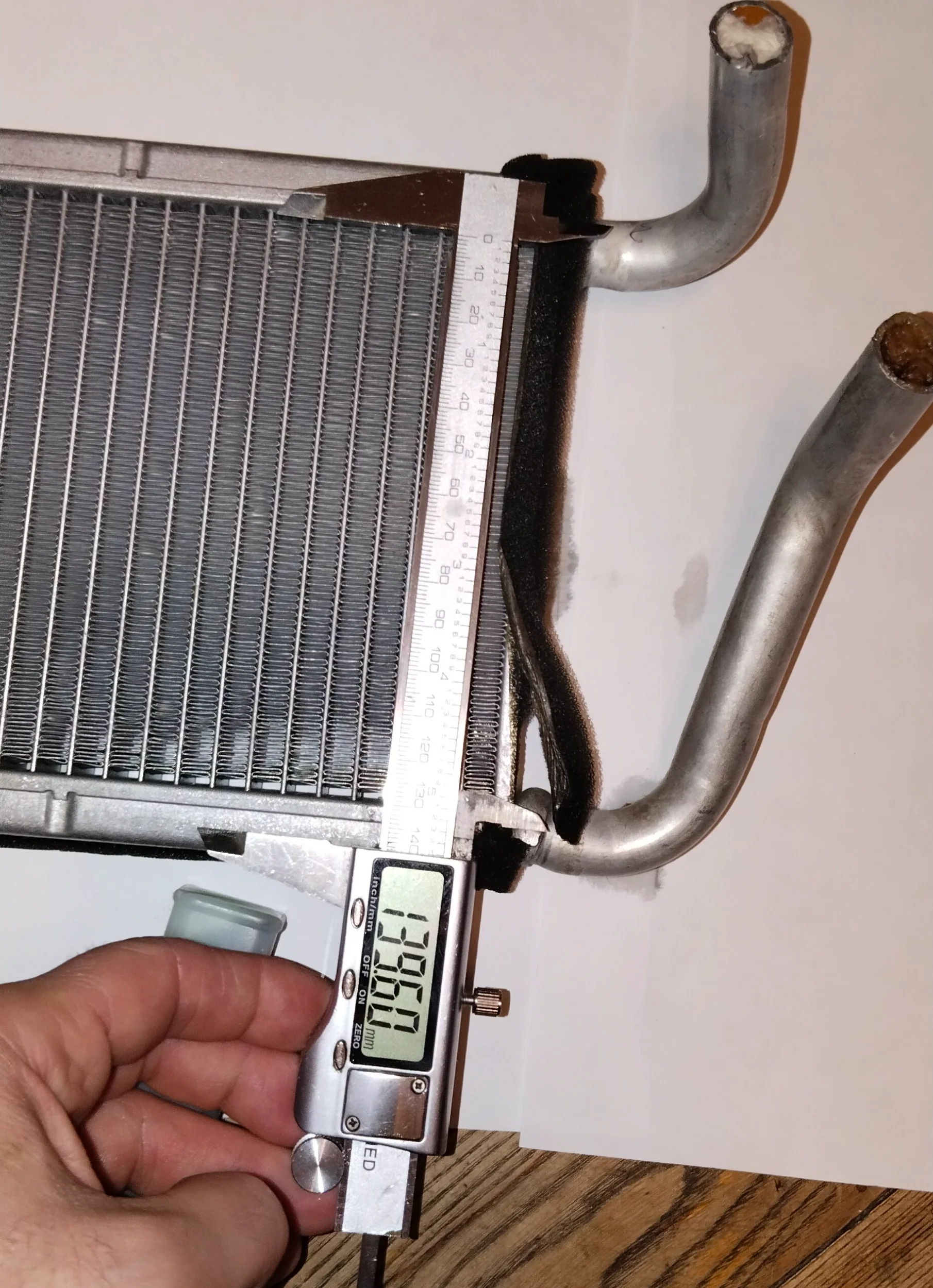

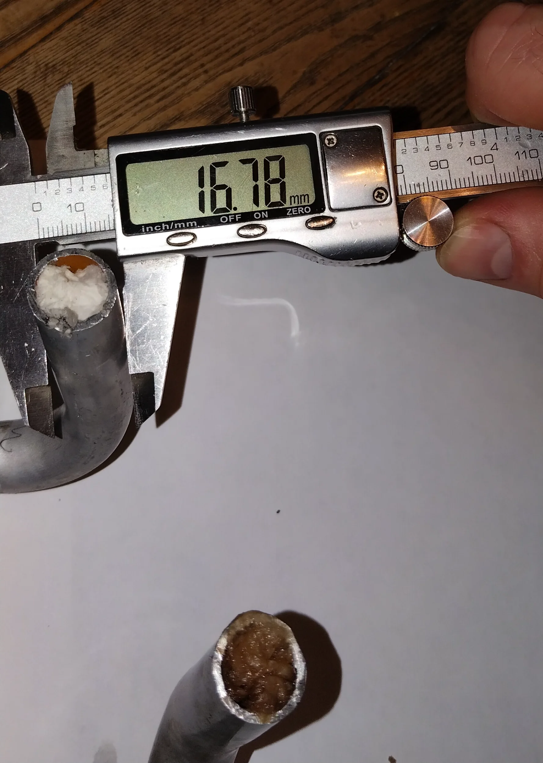

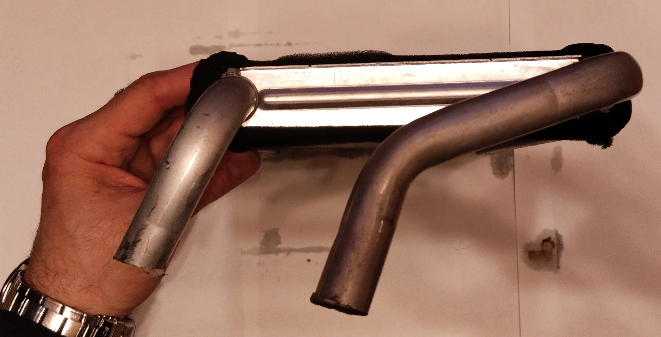

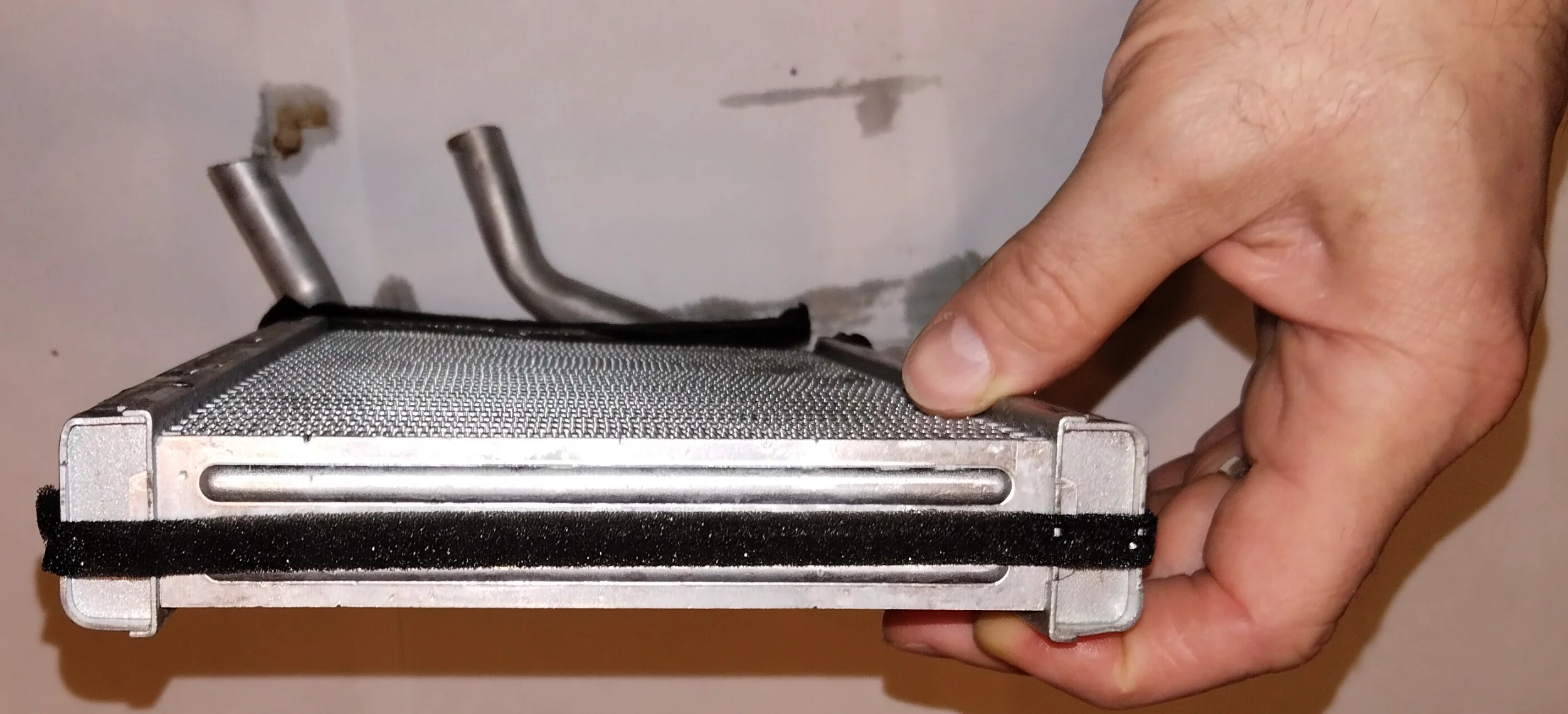

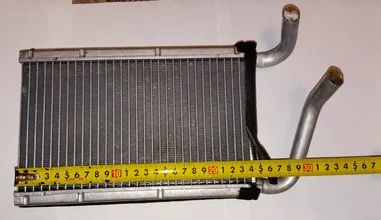

По радиатору - трубки соединения паяные, течь в месте пайки. Т.Е. - заменять там нечего! Кроме самого радиатора отопителя.

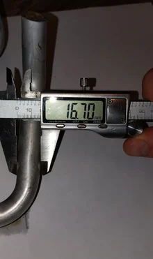

Кому интересно, фото с размерами кассеты прилагаю. При ремонте решили торпедо не вскрывать, резать из салона и аналогичную кассету ставить на трубку для антифриза на двойные хомуты.
