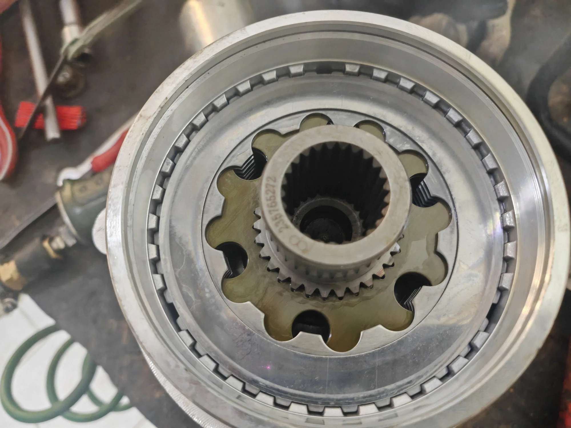

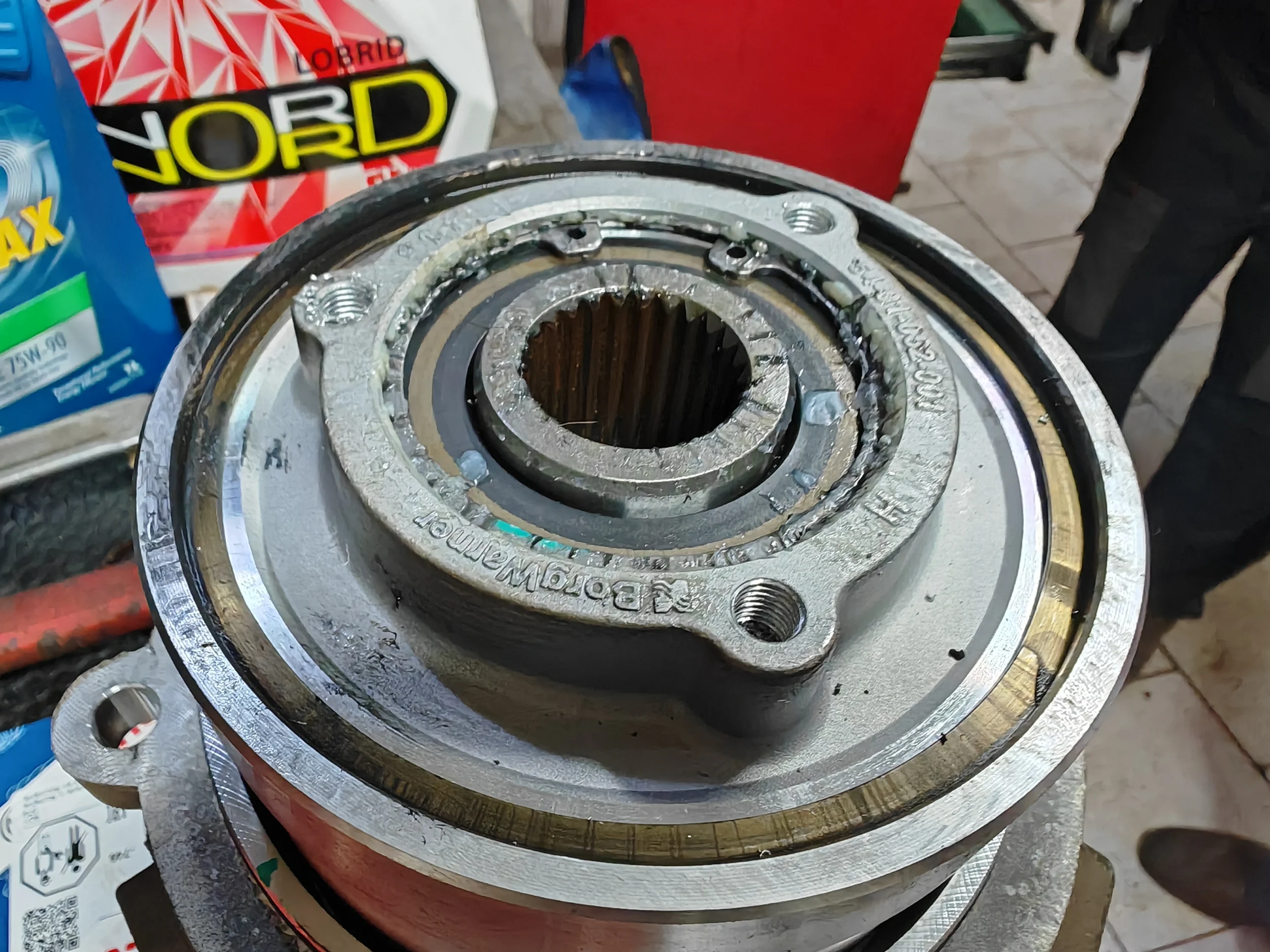

Анонсирую для владельцев Fengon/DFSK iX7 задуматься о необходимости обслуживания электромагнитной муфты включения заднего привода от Borg&Warner ;)
Дело в том, что мы на нашей с вами клубной СТО Старина Донг при обслуживании муфт B&W уже третий (!) раз обнаруживаем, что в муфте масло .... отсутствует вообще! :oops: Видно, что какие-то десятки грамм на заводе туда зелили, но .... в муфте обязано содержаться около 200 гр масла!!!
Вот фотоподтверждение очередного факта ....
Фрикционы влажные - это хорошо, но хоть какого-то обьёма масла не видно (при переворачивании вылилось ... всего две капли!!) - это плохо!
Проблему, мы - разумеется решили! Теперь в муфте масло - есть! И масло высококачественное

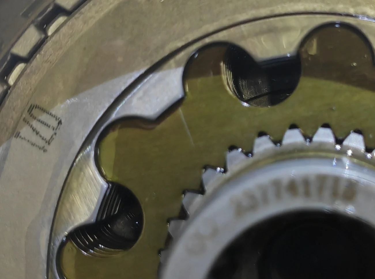

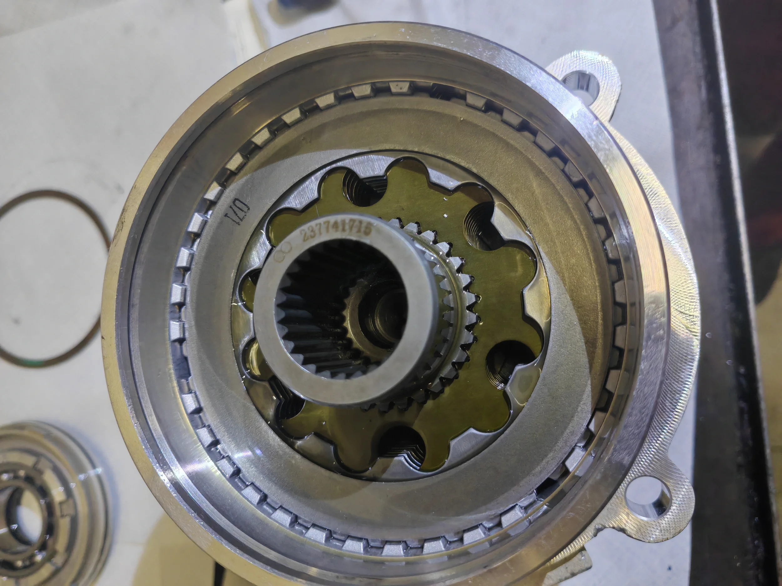

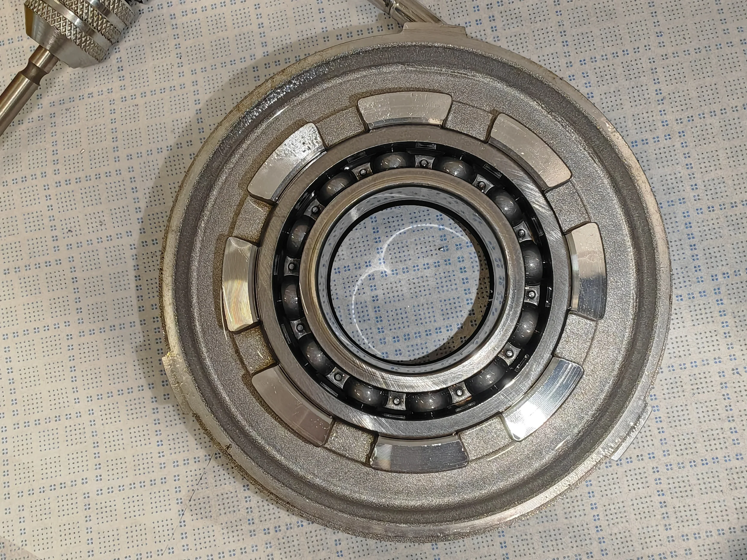

На 21 сентября '26 мы обслужили 11 (одиннадцать!) электромагнитных муфт включения заднего привода Borg&Warner, и НИ В ОДНОЙ (!!!) не оказалось масла!!!! :oops::oops::oops: Лишь в одном случае из 11 из "располовиненной" муфты слилось дай Бог грамм 30-50 странной по консистенции и запаху жижи. А должно было слиться около 100-150 гр нормального высокотекучего (!) масла! Поэтому ...

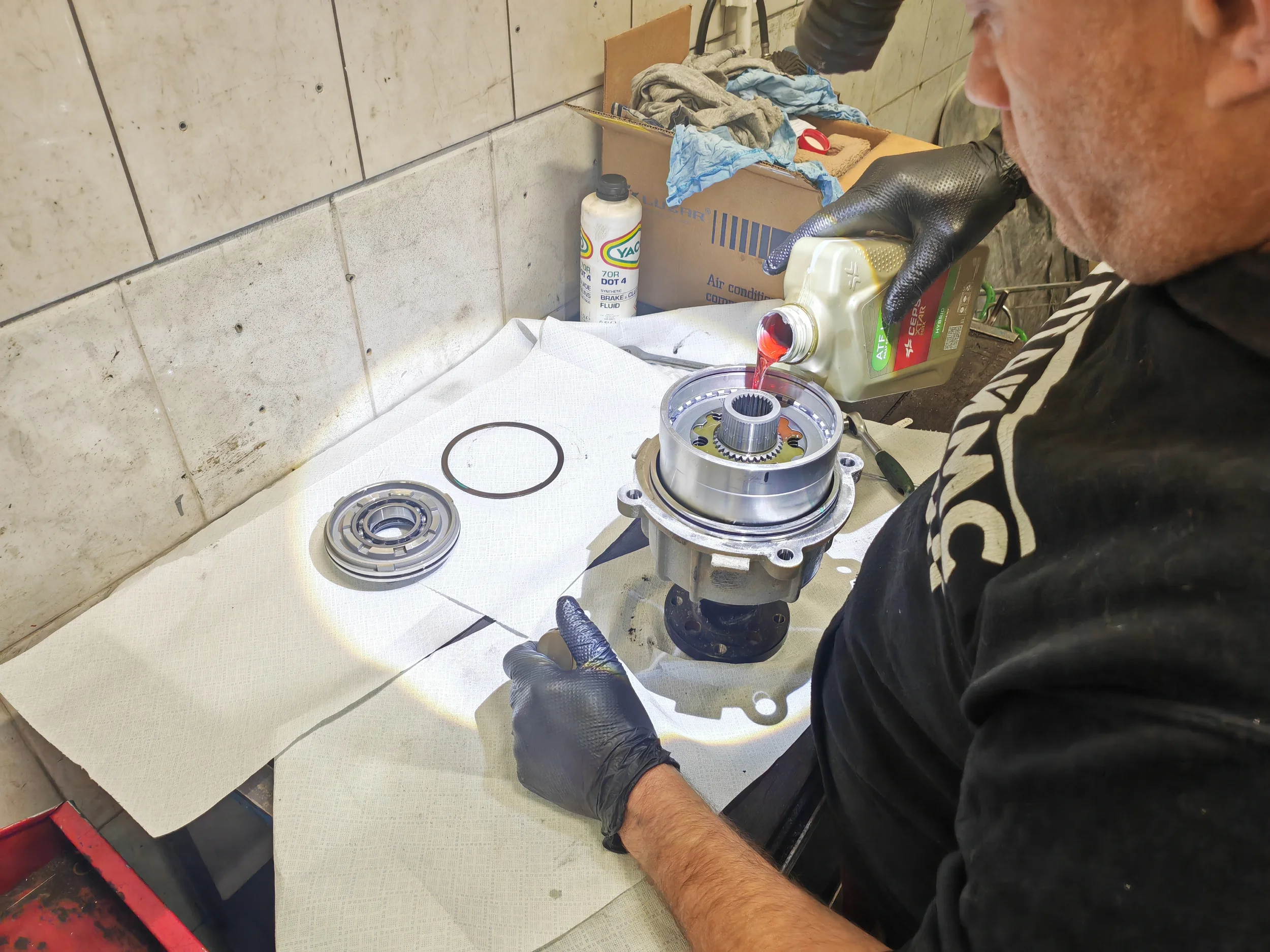

Мы начинаем акцию - "ТО муфты включения заднего привода B&W" на iX7
*Работа по обслуживанию муфты B&W с заправкой маслом = 8800 руб (сюда входят вспомогательные работы по снятию/установке карданного вала, и др.):
*Масло Cepsa Max Hybrid ATF LV-S (идеально подходит для этой муфты), 200 гр = 600 руб.
Итого по мероприятию = 9400 руб.
Длительность мероприятия у нас - примерно от 45 минут до 1 часа.
В преддверии зимнего периода, когда от работоспособности муфты полного привода будет зависеть многое, если не всё - ждём Вас и Ваш iX7 к нам на обслуживание ;)👌
N.B.
Я не хочу сейчас вдаваться в причины отсутствия масла в муфтах B&W - обсудим это позже, так как более важным являются ....
Последствия и неприятные эффекты эксплуатации кроссовера с муфтой Borg&Warner, в которой отсутствует масло:
*В момент, когда на замечательную полноприводную трансмиссию Fengon/DFSK будет вся надежда (и потенциально она должна полностью оправдать высокое к себе доверие), в самый ненужный момент (как всегда это бывает) загорится контрольная лампа перегрева муфты, которая расцепится, и 4WD вдруг превратится в 2WD, и казалось бы везде проходимый кроссовер вдруг ... застрянет;
*Отсутствие масла в весьма напряжённо работающей (особенно в условиях русской зимы) муфте увеличивает физическую и температурную нагрузку на фрикционы, которые из-за этого в несколько раз быстрее изнашиваются. И через пару-тройку лет "вдруг" выяснится, что муфта полностью непригодна для использования, её фрикционы "поджарены", а подшипники "рассыпались". Результат - "попадалово" на новую муфту стоимостью под 150 000 руб (а может и больше);
*Масло, циркулирующее внутри муфты B&W играет роль не только смазки, но и теплоносителя, передатчика тепловой энергии от трущихся поверхностей к корпусу муфты и редуктора задней оси, а от них в атмосферу. Ведь не зря на корпусах муфты и редуктора столько рёбер, как у моторов некоторых мопедов и скутеров.
Подумайте над этим! 👇
Масла нет! ...Это одна из первых муфт обслуженнных нами ....
А это 10-я муфта, обслуженная у нас - и масло в ней также отсутствует ...
В одиннадцатой муфте масла тоже не было ....

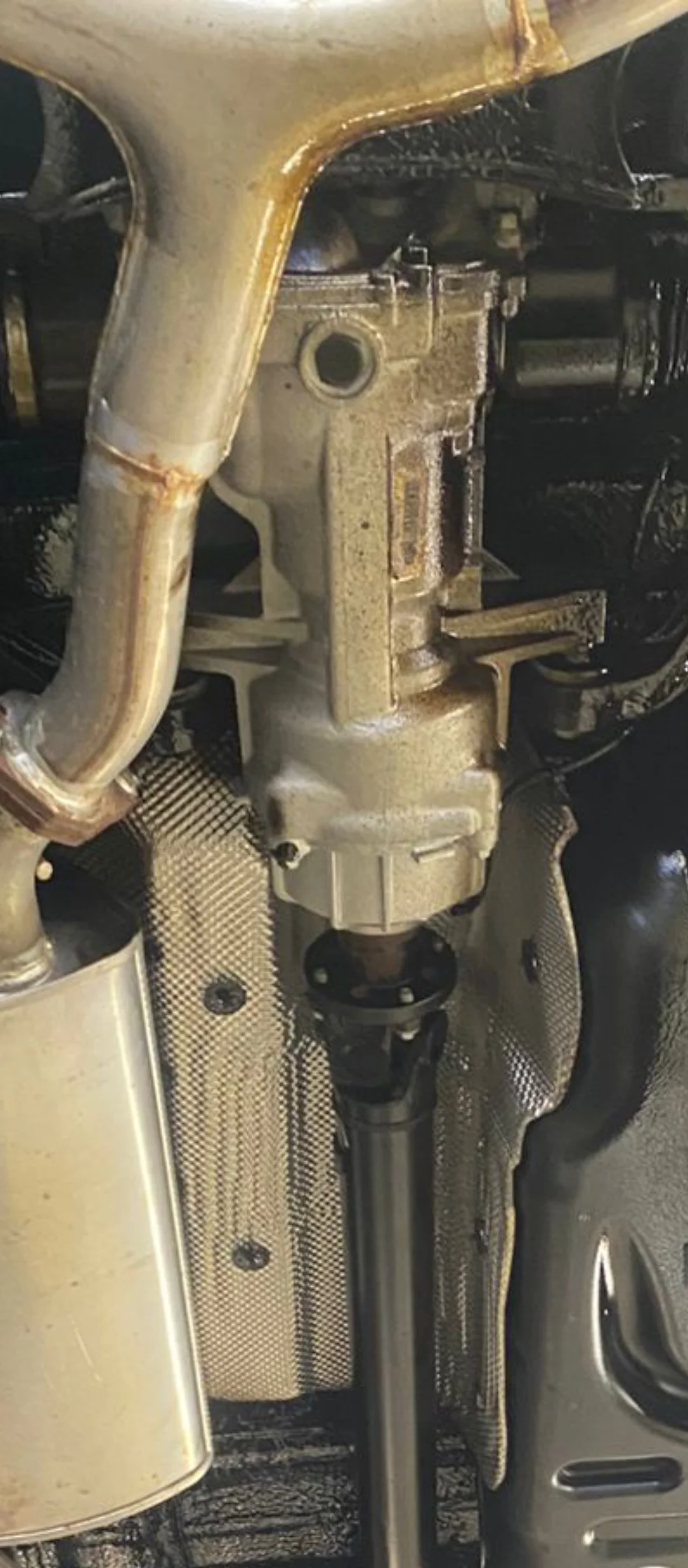

Добрый день .
Подскажите пожалуйста,достаточно будет просто поменять масло в муфте,не прибегая к ее вскрытию?
    165 KB · Просмотры: 6
Добрый день .
Здравствуйте Алексей!
Поменять масло в муфте не вскрывая ее не получится!
Приезжайте! Сделаем всё перед Вами
Сливную пробку которую Вы видите - она для редуктора, а не для муфты
