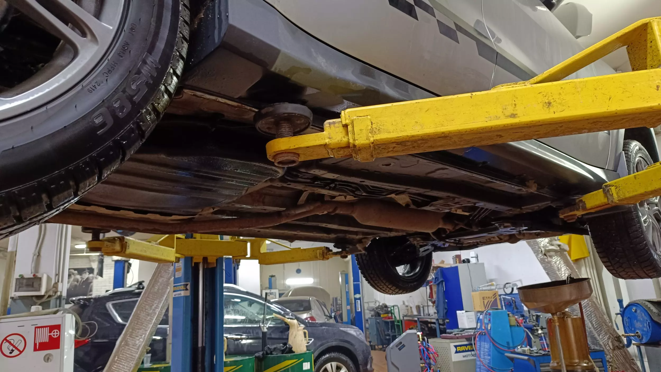

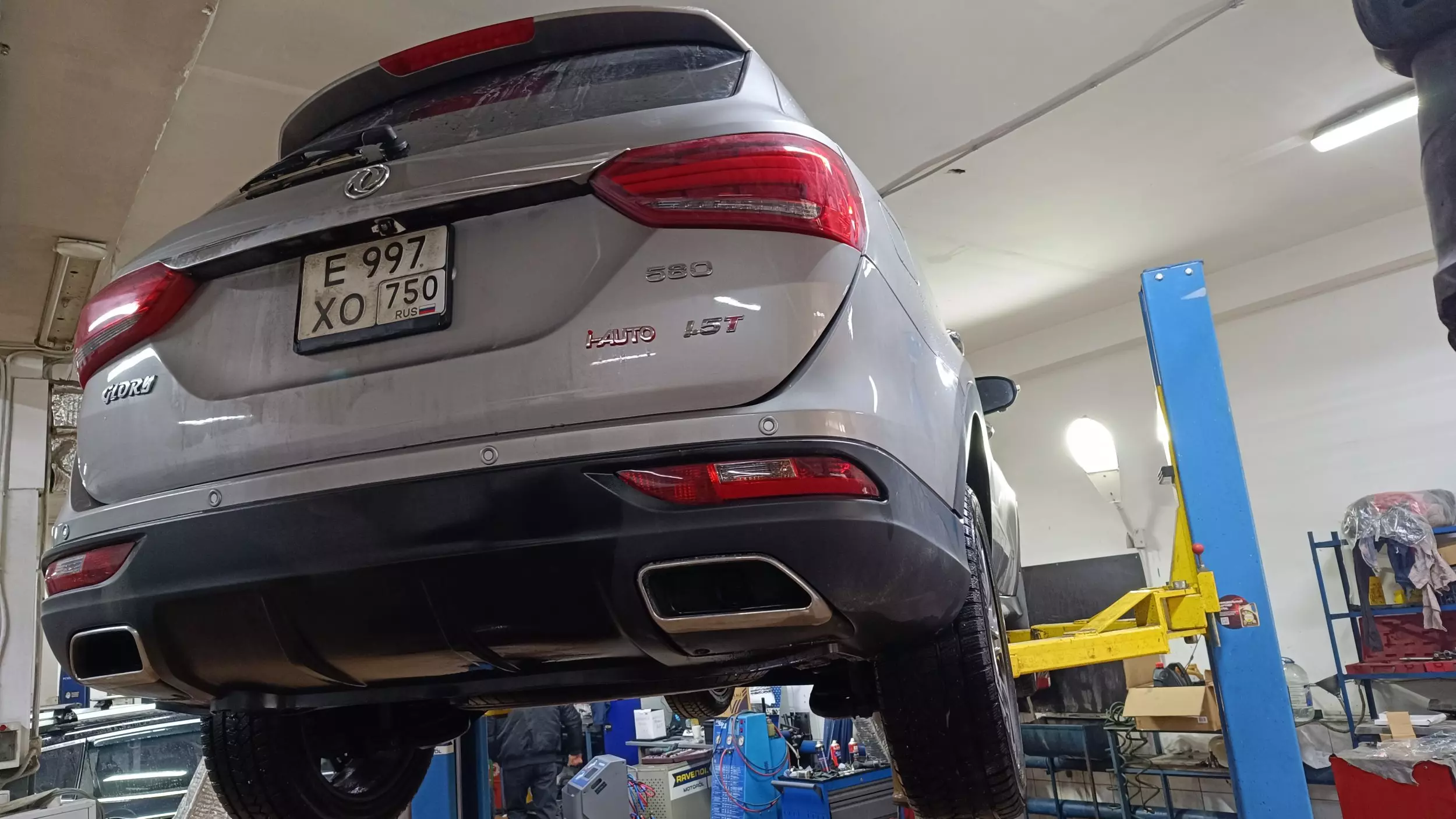

Прошёл я на днях ТО в нашем клубном сервисе. ТО у меня в этот раз было "большое", как-никак 60000 км пробега.
Что было сделано:
1) замена масла в двигателе;
2) замена фильтров - масляного, топливного, воздушного и салонного;
3) замена антифриза;
4) замена свечей;
5) замена масла и фильтра в вариаторе.
Работы были произведены спокойно, вдумчиво и хорошо. Я не любитель смотреть как кто-то работает, но изредка поглядывая в сторону висящей на подъёмнике Глории, я получал удовольствие от размеренных и уверенных действий специалиста который обслуживал мою машину.
Сама собой, я получил огромное удовольствие от общения с нашим ДРУГОМ Денисом Владимировичем (DVS).
Примерно часа за три, все процедуры были окончены.
В деньгах, мне весь этот праздник обошёлся примерно в 40000 рублей.
