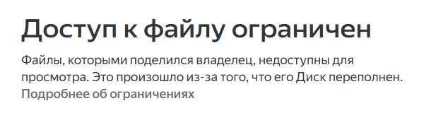

Добрый день. Из-за переполненного ящика, нет возможности открыть вложенные файлы. Вы можете перезалить или освободить место?Всем привет.

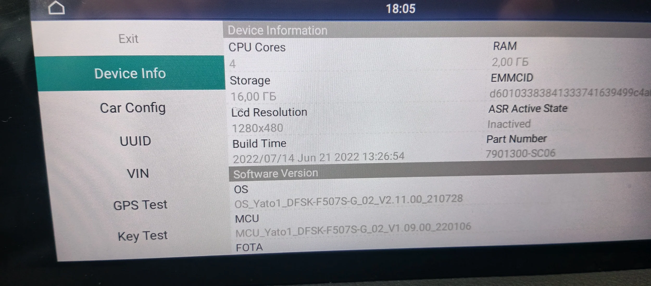

Машина Dongfeng 580 2022 года. Как раз та на которую ничего не ставиться.
Начну с того, что у меня получилось “залить” на ГУ Яндекс навигатор и он работает.
Теперь расскажу, что я сделал (что мог вспомнить помню). Даже если я не всё вспомнил, что делал и сразу ни у кого ничего не получится, то возможно натолкнет на какие-то идеи, что еще необходимо сделать. Просто в последующем я хотел залить на ГУ еще другие программы, но столкнулся с проблемой, что при заливке .apk файла мне стало выходить сообщение, что недостаточно место, хотя другие файлы заливаются без проблем. ( adb: error: failed to copy 'c:\apk\zvuk.apk' to '/oem/app/zvuk.apk': remote write failed: No space left on device c:\apk\zvuk.apk: 1 file pushed, 0 skipped. 21.8 MB/s (61277885 bytes in 2.686s)
Я очень долго мучал ГУ, в процессе “мучения” выяснил, что стоит защита на запись в раздел “/”. Хотел даже снять дамп с ГУ и попробовать залить прошивку с другой марки Dongfeng. Используя информацию из данного поста https://dfsk-club.ru/threads/Мультимедиа-ГУ-dfsk-ix7.250/post-5342 , но у меня ничего не получилось т.к. я не мог получить доступ к полному чтению и записи на раздел. Но данные с этого поста мне помогли тем, что у меня появились драйвера на компьютер для подключения ГУ посредством ADB. Кстати до этого пытался подключиться к ГУ через ADB посредством телефона, но никак не удавалось установить соединение, по этой причине полностью перешел на ноут и делал всё с ноута. Пытался установить файлы .apk как с ГУ так и с ноута по ADB, но не получалось.
ГУ выдавала ошибку приложение не установлено, а ADB выдавало следующую ошибку “Failure [-116: Instant app package must be signed with the BW limit signatures or in whitelist]”.
Тут я вспомнил, что прочел в одной статье https://www.drive2.ru/l/675249948987495076/ и решил попробовать этот вариант, просто закинув файлы на ГУ и я начал искать как получить доступ на запись к разделу “/”. И у меня получилось.
Позже еще не раз мучал машину и выяснил, что яндекс навигатор берется из папки OEM. Я когда у меня в дальнейшем не получалось залить .apk на ГУ экспериментировал могу ли переместить файлы .apk внутри ГУ и перенес файл YA.apk из папки /OEM/app в другое место, и после этого у меня пропал значок яндекс навигатора. Вернув файл обратно и перезагрузив ГУ я вздохнул облегченно поскольку значок вернулся обратно.
И так начну с того, что для ввода ключей и попадания в инженерное меню и настройки ГУ и Android не надо ничего тапать и как-то извращаться. Необходимо просто подключить телефон по Bluetooth перейти в набор номера и ввести код.

Почистил, должен появиться доступ к файлам.Добрый день. Из-за переполненного ящика, нет возможности открыть вложенные файлы. Вы можете перезалить или освободить место? Посмотреть вложение 3251
