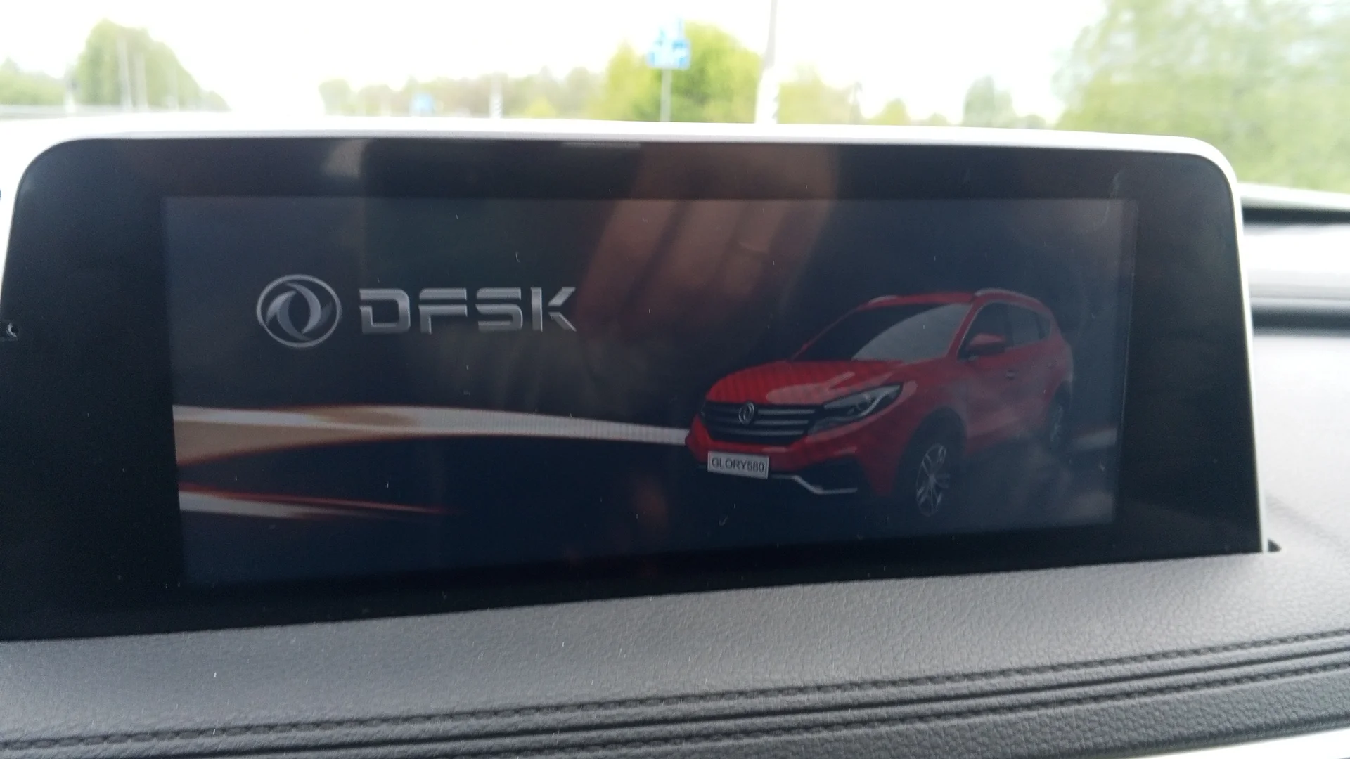

В настройках андроид сменил среду выполнения с Dalvik на ART. Теперь не загружается основное меню. Включается только заставка. Что делать, как вернуть обратно?

Даааа, ну зачем Вы лезете туда, куда не надо???
Попробуйте скинуть клемму с аккумулятора, но скорее всего не поможет. В меню настройки, хоть чего нибудь (мультимедиа в целом или андроида) заходит?

Дмитрий, вы тут абсолютно не причём. Это любопытство и методы проб и ошибок. К сожалению результат пока такой. Удалять полезное видео не стоит. Клему снимал не помогло, на нажатие кнопок тоже не реагирует. Питание блока управления тоже отключал. Не помогло. Думаю может обновление прошивки поможет, но как перепрошить не знаю.

Нет, перепрошивка не поможет, да и сделать Вы её не сможете!!!!!!!!!!!!!!!!!!!!!!!!!!!!!!!!!!!!!!!!!!!!!!!!!!
Вообще никуда не заходит? На заставке висит?
На переключение на задний ход реагирует? Камера заднего вида включается?

решили проблему ?
Да, спасибо. Перезапустилась сама, но хотелось бы установить Яндекс навигатор.
