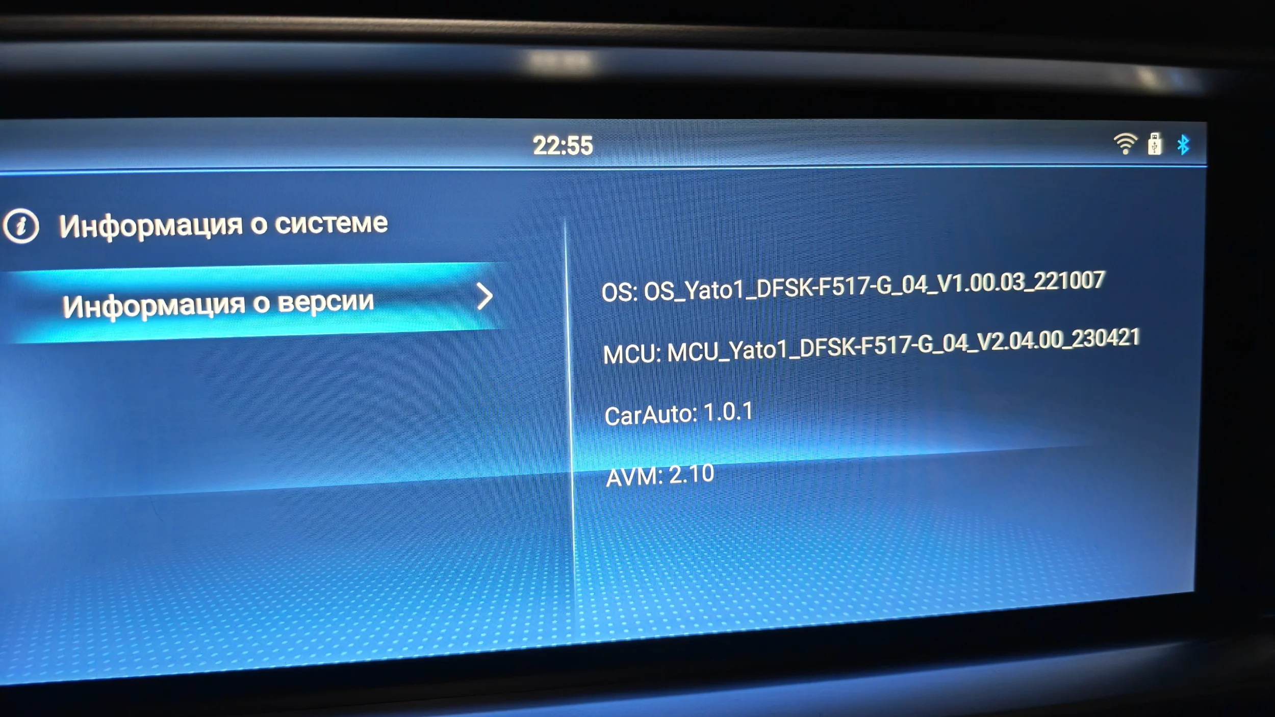

Пробую обновить ГУ на IX7 Калина, но не получается. По инструкции скачал архив, распаковал, скинул папку upgrade (в инструкции написано update , но там такой не нашёл) в которой, в свою очередь, ещё 2 папки на флэшку 64 ГБ отформатированную, вставил в разъём USB подлокотника, включил авто и ничего не случилось. Включился музыкальный плеер, но музыки то там нет))) по всякому пробовал, но ничего. Знает кто-нибудь что еще можно попробовать?
Можно попробовать через пункт настройки, там есть папка обгрейд. В этой папке написано название файла как он должен обзываться на флешке, так его и обзываем. Далее Мультимедиа Увидит данный файл и запустит его сама.
Можете уточнить как точно назвать исходя из данных о системе.

Для калины нужно так как на фото. Если не поможет зайдите в телеграмм канал dfsk ix 7. Там есть подробная информация для обновления.
