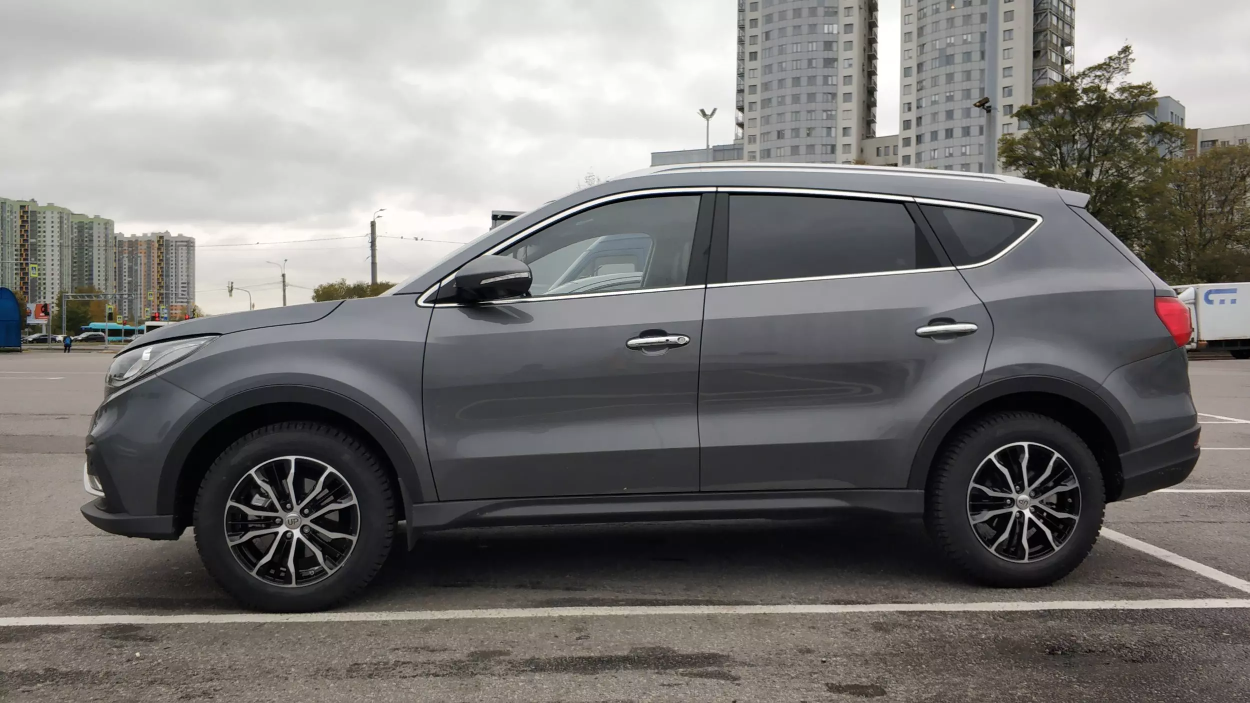

Переобулся пораньше, чтобы прикатать шипы. Диски Wheels Up, резина Cordiant Snow Cross 2. Размеры штатные.
Шум по асфальту умеренный до 50 км/ч. Клонированные датчики работают.
