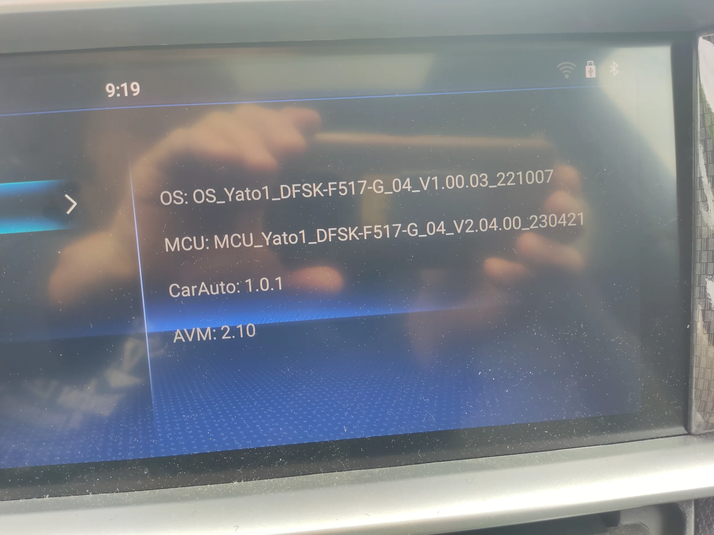

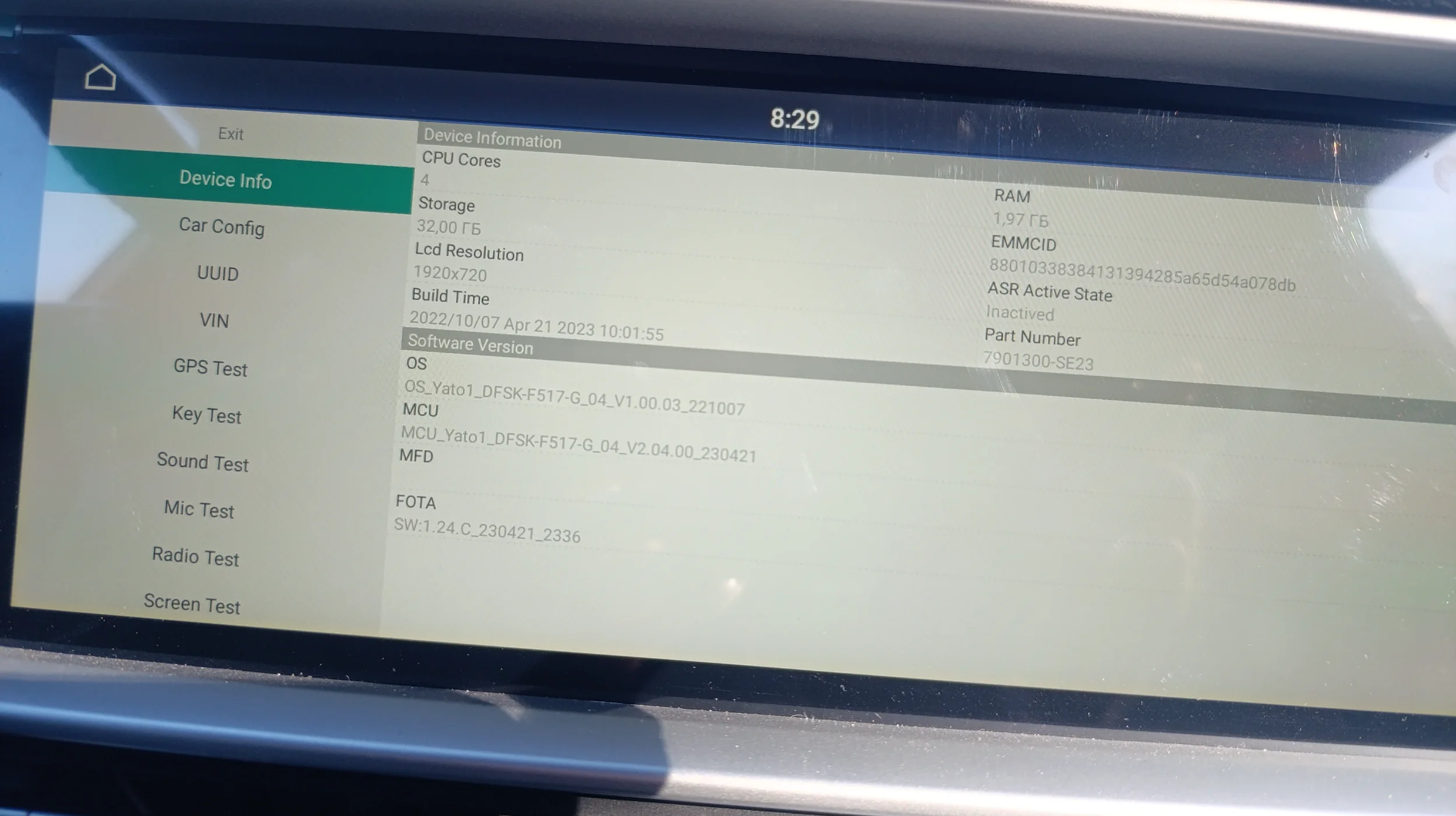

А какая у Вас версия прошивки магнитолы?
У меня сборка автомобиля Калининград и версия прошивки такая
    138,2 KB · Просмотры: 124
Попробую с сайта
Сборка тоже Калининград
    179,1 KB · Просмотры: 112
    373,2 KB · Просмотры: 111
Вроде такая же прошивка. Я тогда не знаю даже.
