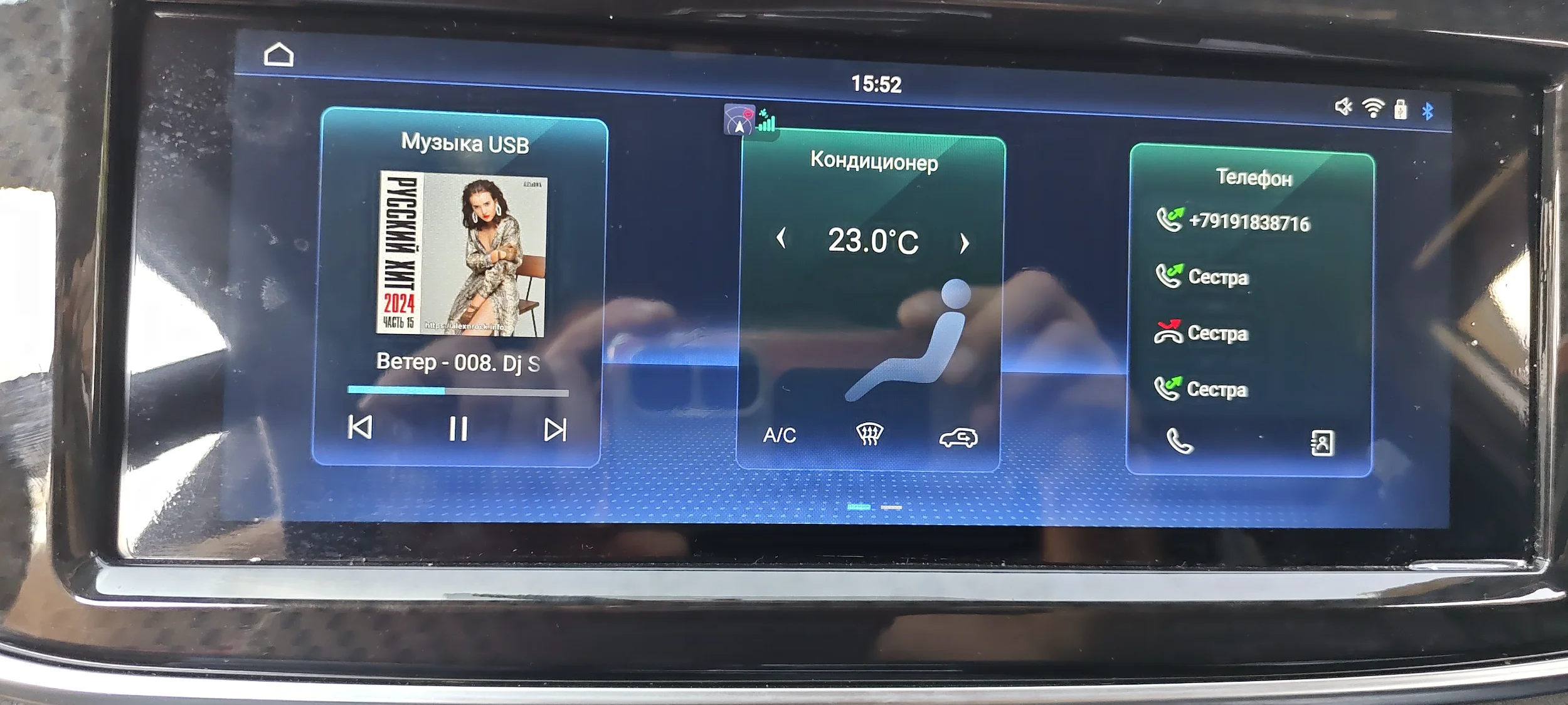

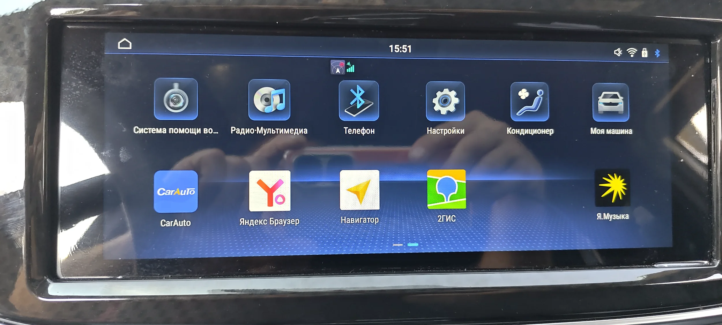

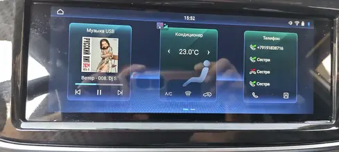

Всем привет вчера победил мультимедию dfsk ix5

А как победили? Как вывели иконки на главный экран?
Через инженерное*#12040310*# меню на флешку скачиваете apk. Rustore и устанавливаете даете все разрешения на изменение и вуаля устанавливаете программу которая нужна и она на главном экране если будут вопросы пишите
Они автоматом на главный экран устанавливаются это оффициональное приложение поэтому так и работает

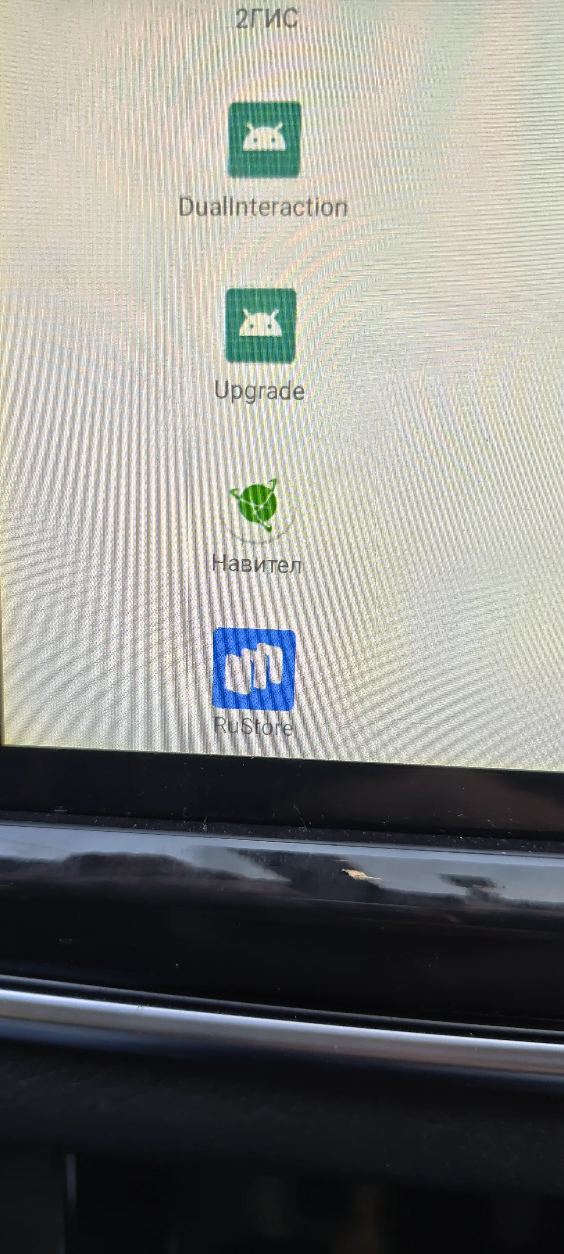

То есть уже зашитое в сервисном меню иконку Навител - вывести на главный экран не получится? Только если заново устанавливать?
Спасибо!
Да Навител когда есть Яндекс и 2гис не нужен сейчас пытаюсь виртуальную оперативку сделать
Навител был на главном экране яя сам его убрал обратно не пробовал
Как все получится отпишитесь

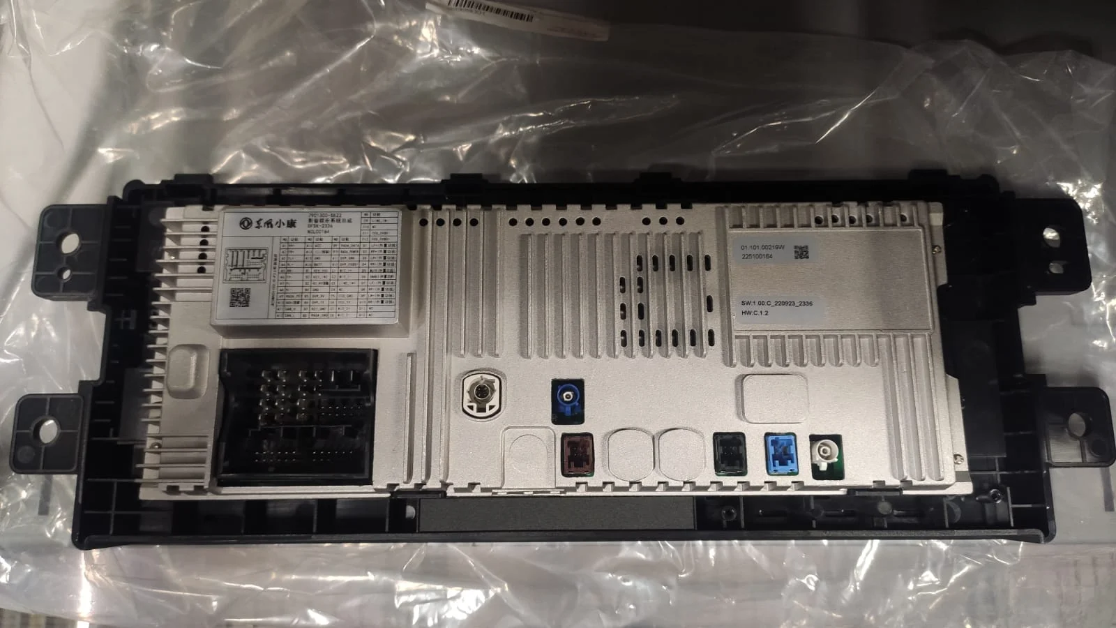

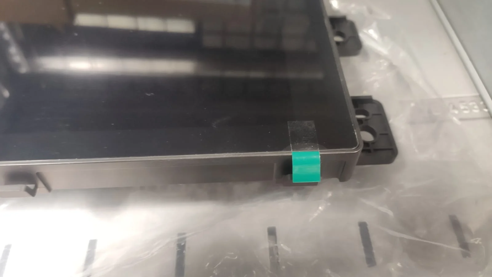

Заменили по гарантии. Теперь все отлично.
А вот и квадратик в нижнем правом углу -
П.С. не увлекайтесь снятием клеммы АКБ.
    57,8 KB · Просмотры: 143
    125,6 KB · Просмотры: 138
