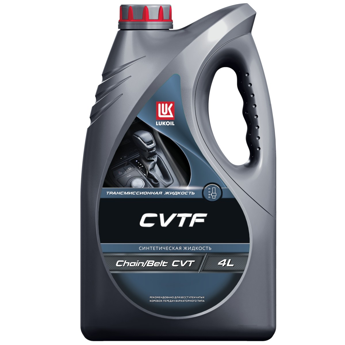

Так как масла, указаного в документации для нашего вариатора VT5, - IDEMITSU CVTF-PN3H, в РФ видимо вообще не завозят,
дилеры заливают ЛУКОЙЛ 3146924 (МАСЛО ТРАНСМИССИОННОЕ CVTF)
У этого масла есть допуск: Punch CVT (без стартовой муфты)
Вязкость кинематическая при 40°С - 35,73
Вязкость кинематическая при 100°С - 7,48
Индекс вязкости - 183

Добрый день. Хотелось бы заменить масло в вариаторе FENGON ix5. Посоветуйте пожалуйста, какое залить лучше всего.
Petronas Tutela Multi CVT 700 ?​
Пробег 6500
Лукойл как-то не хотелось бы
Пробег 6500
Думаю, можно этот Petronas залить, так как по вязкости и т.д. напоминает Valvoline Light & Heavy Duty ATF CVT.
Жиденькое по сравнению с Лукойл CVTF.
Спасибо! Жиденькое,как вы написали, это как бы хорошо для этого вариатора? Или Лукойл ближе и лучше? Цена меня интересует в меньшей степени чем качество. Всегда стараюсь в любую машину лить всё самое лучшее исходя из совместимости.
Если хотите лучшее качество, то: ADDINOL ATF CVT или ADDINOL ATF CVT Yellow
Есть плюсы и минусы, более жидкое масло быстрее прогревается и выходит на рабочую температуру, экономит топливо, но создает более тонкую масляную пленку.
Густое, - создает более толстую масляную пленку, стабильнее при большой нагрузке, но расход и прогрев больше.
Это в теории.
Но думаю тут главное, это менять вовремя масло, раз 20-30 т. км или 2-3 года.
