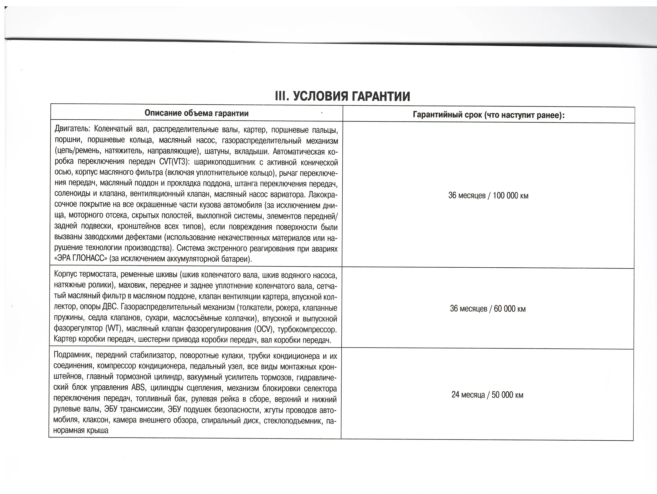

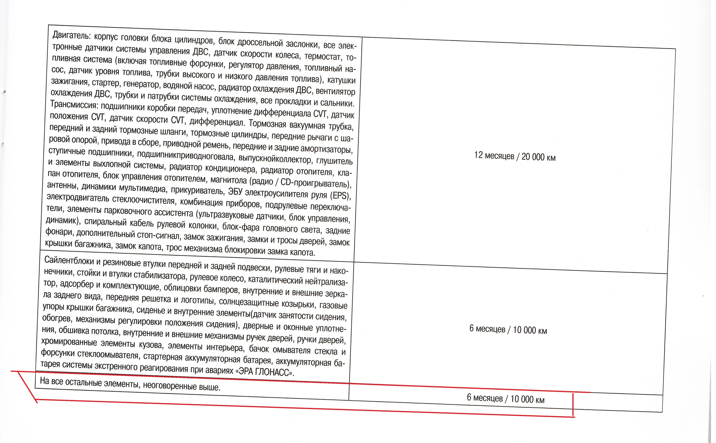

По-ходу если этот датчик не входит в перечень гарантийных деталей и узлов , указанных в Сервисной книжке , то срок гарантии 6 месяцев , как на все остальные не вошедшие в список
детали.
По-ходу если этот датчик не входит в перечень гарантийных деталей и узлов , указанных в Сервисной книжке , то срок гарантии 6 месяцев , как на все остальные не вошедшие в список детали.
