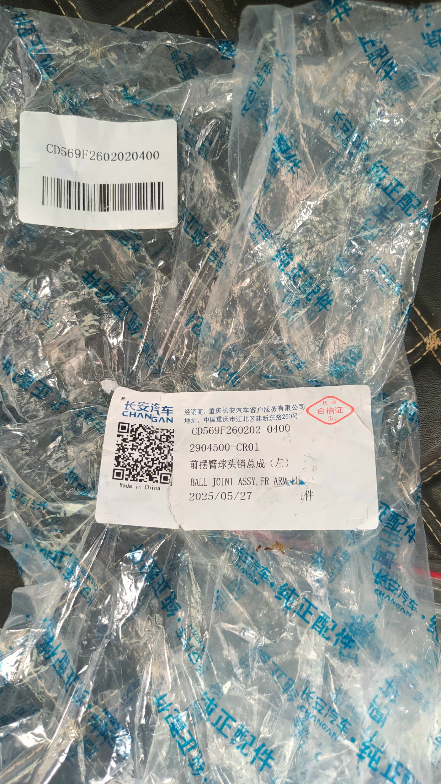

Приговорили левую шаровую. Версия официалов: меняется в сборе с рычагом. Кто уже менял отдельно шаровую, поделитесь опытом и совместимым партномером?
Спустя 3000 км шаровая заменена. Действительно шаровая CS95 подходит 1в1, партномер для левой стороны CD569F2602020400 (фото упаковки во вложении).
Из нюансов:
#1: в комплекте новой шаровой гаек нет
#2: штатная корончатая гайка на пальце под ключ на 21, нижние гайки - 18, болт - 15.
При замене шаровой гайки были заменены под более привычные ключи: корончатая - на 22, нижние на рычаге - 19.
