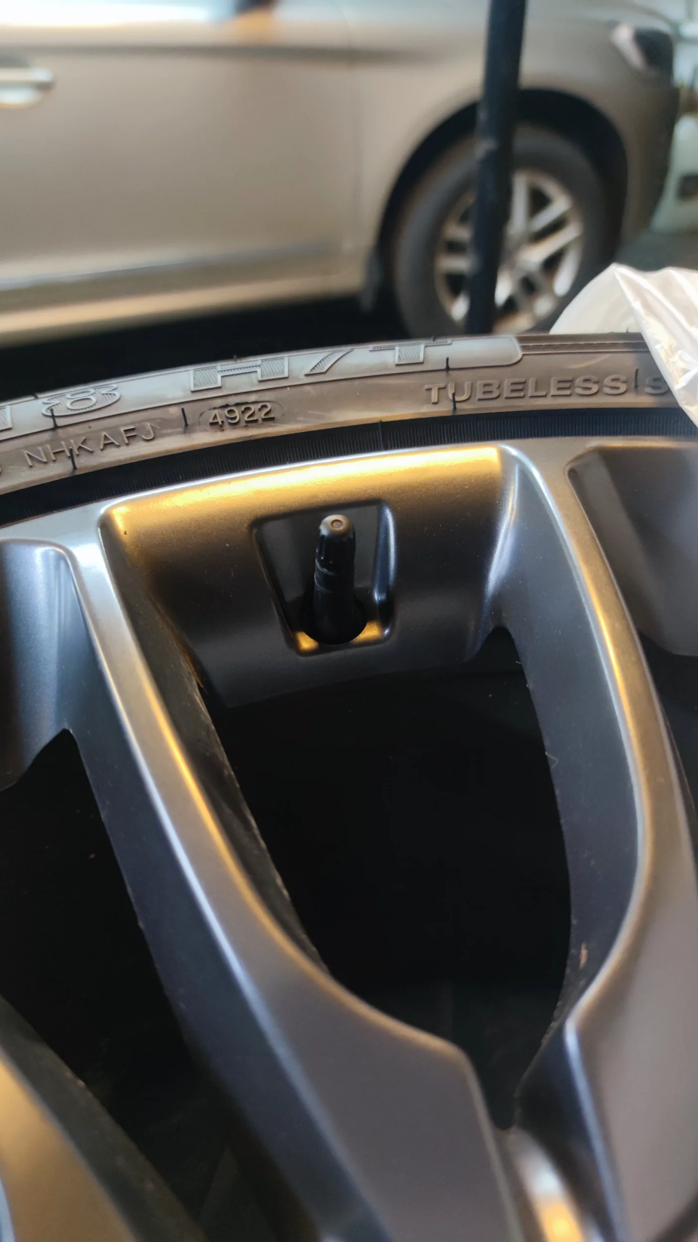

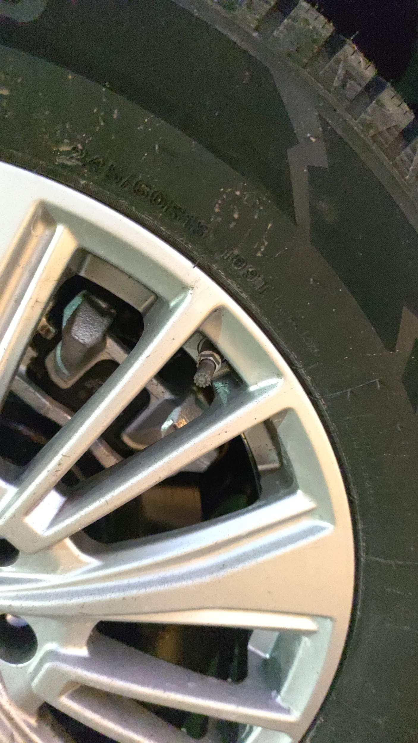

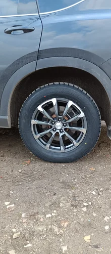

Всех приветствую.
К дополнению моих постов выше.
Собственно ,сегодня поставил комплект зимней резины ,с новыми дисками и с новыми датчиками давления( см .посты выше).Датчики не прописывал,ошибок на приборке нет,но и реальных показаний давления в шинах также нет.То есть ,как я понимаю ,машина запомнила последние показания датчиков от заводской резины.Т.е надо по-любому через сканер прописывать новые датчики.Меня данная ситуация не напрягает от слова совсем,пока буду ездить так,контролируя давление в шинах манометром.Ниже фото зимней резины на новых дисках.
Всем всего наилучшего!!!

Всех приветствую.

Нет,уже км 15 по городу на новой проехал,летняя в гараже .

Сначала подумал,что датчики сами прописались,но взял компрессор и начал качать новые шины ,показания как были ,так и остались.На старых( заводских) начинаешь качать ,показания на приборке сразу изменяются.

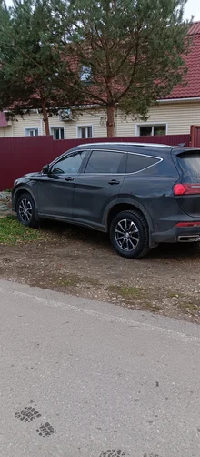

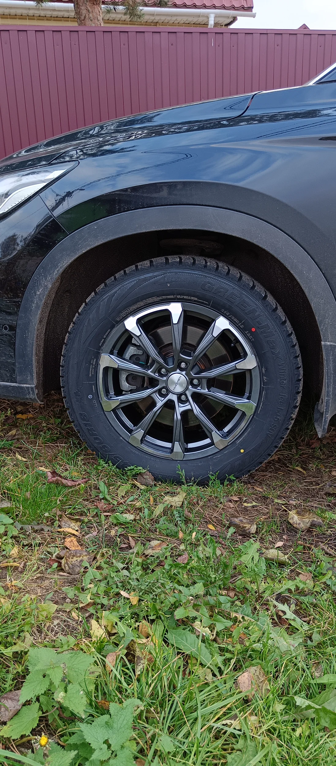

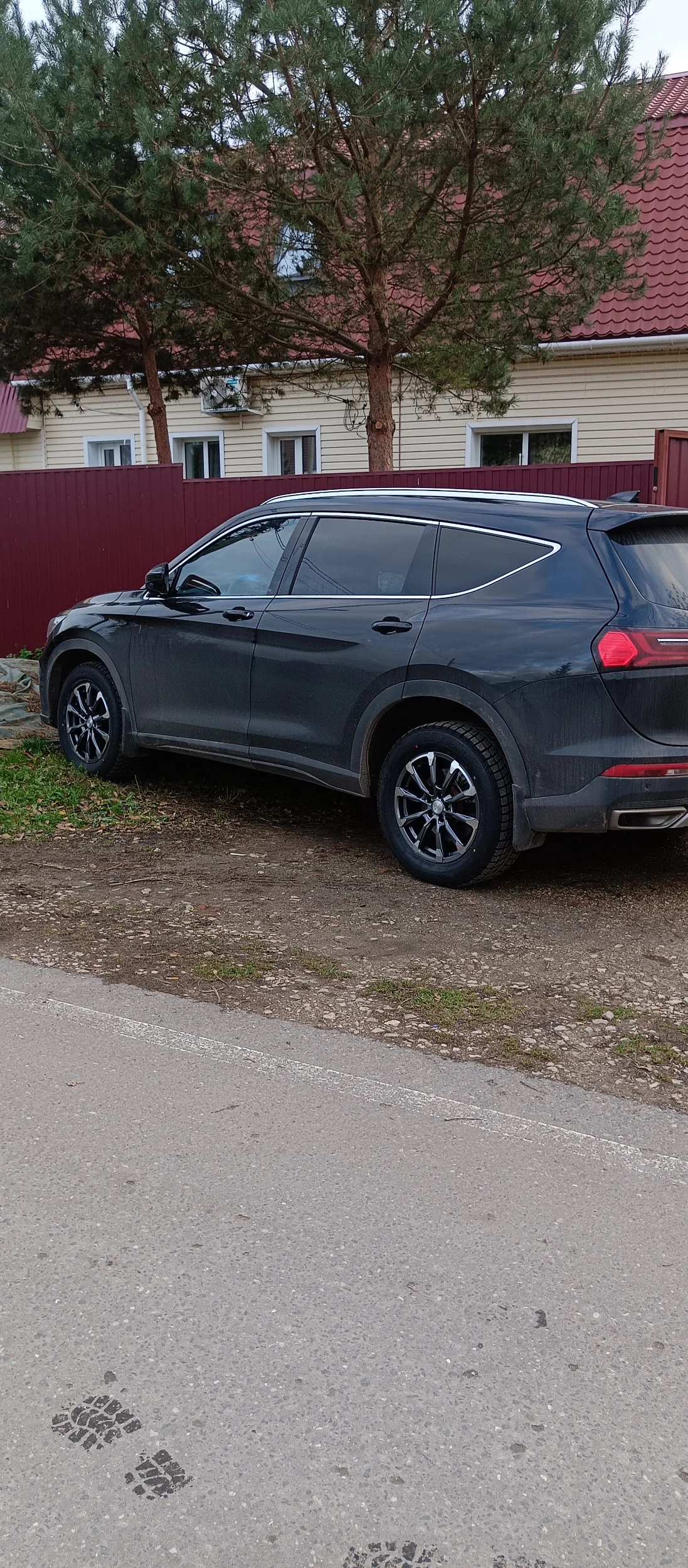

Как началась зима, поставил себе Континенталь 235х60х20. Встала отлично . Нинде не трёт, не касается. Едет отлично. Надо только повнимательнее следить за скоростью. Теперь по спутнику и по навигатору показывает один в один. Без погрешностей .
